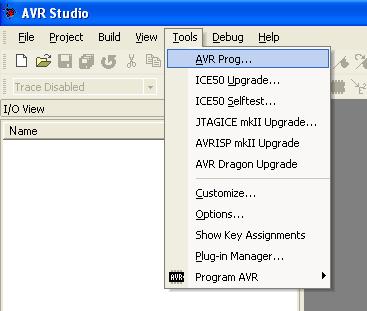

letztens habe ich mein AVRstudio auf V4.12 SP3 Build 490 aktualisiert.
Dabei wurde auch die Firmware des STK500 auf den neusten Stand gebracht.
Nur: seit dem funktioniert das STK500 nicht mehr. Ich kann z.B. über ISP
keine Fuses mehr auslesen. Es kommt eine Fehlermeldung mit dem Hinweis
die ISP Frequenz zu überprüfen etc. Aber das stimmt alles. Vorher hat's
ja funktioniert
Frage: hat jemand schon mal dieses Update erfolgreich für ein STK500
durchgeführt?
Dem JTAG Programmer/Debugger habe ich ebenfalls das Update verpasst - da
gibt es keine Probleme.
Ciao,
Peter

Ich hatte einen ähnlichen Fehler.
Abhilfe hat bei mir eine Neuinstallation der Software gebracht: Erst
4.12, dann Update+ Neustart des Rechners. Dann hat bei mir alles
funktioniert.

Ich hatte das gleiche Problem mit der Version 4.12 SP3 Build 490. Aber
nach der Aktualisierung auf SP4 Build 498 hat sich das erledigt und
alles funktioniert wieder wie es sein soll.
