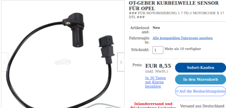

Der Sensor im Minibild oben (Wie kommt man eigentlich auf die Idee, da
ein Bildschirmfoto anzuhaengen und nicht den Link zum Produkt?)  ist
wahrscheinlich kein Hallsensor, sondern eine Kombination aus Dauermagnet
und Spule.

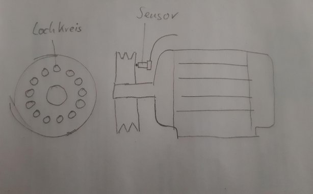

Ich habe nochmal eine Skizze angehängt.
ebay-links sind nur temporär. Wenn jemand in einem Jahr das hier ließt,
ist er nicht enttäuscht, dass der link nicht geht. Man braucht auch
keinen link an klicken dann. Ich finde die Idee mit dem Bildchen gar
nicht schlecht. 50kB tun auch nicht weh ;-)
> ist
> und Spule.
Deshalb Datenblatt. Hat aber 3 Anschlüsse, deshalb denke ich, es ist ein
Hallsensor. Ich weiß es aber nicht.

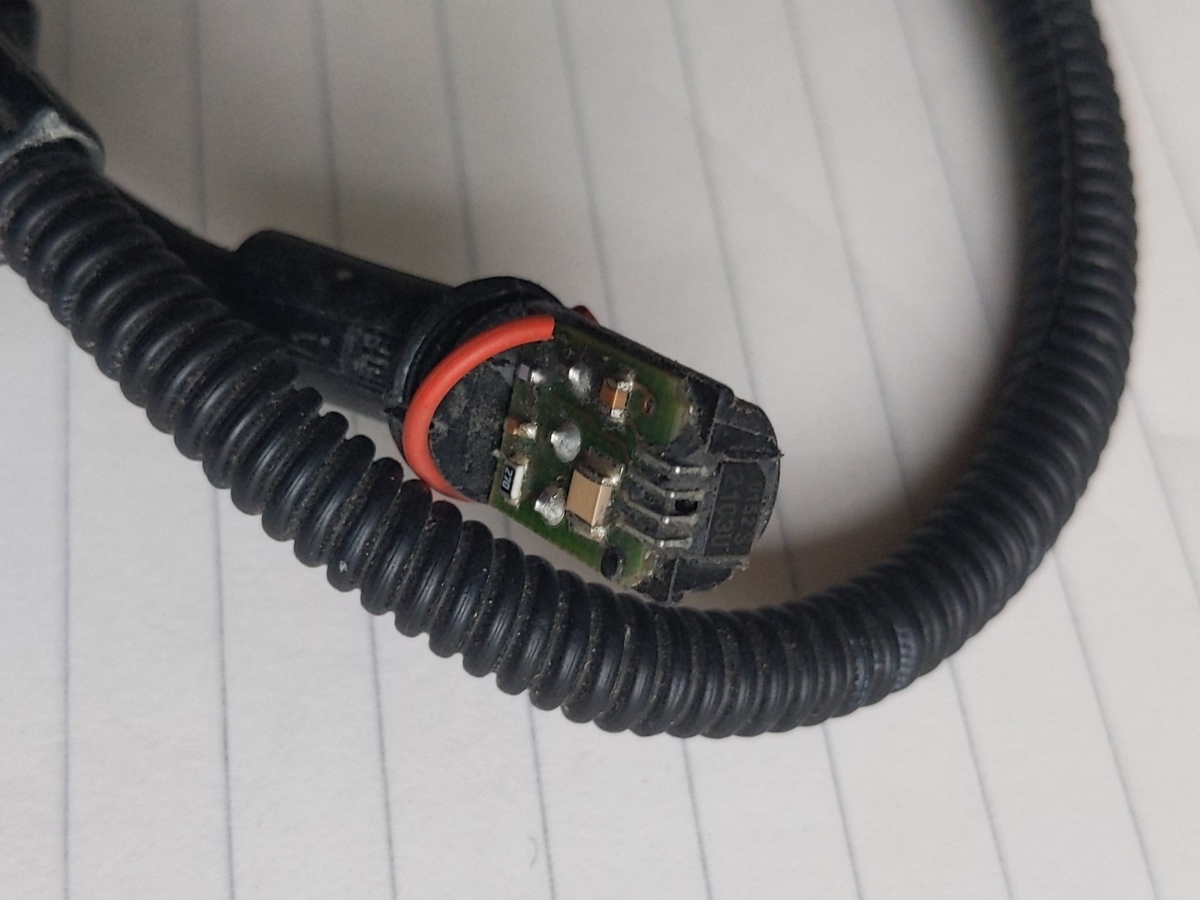

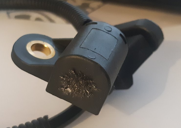

Der "21C3U" auf dem Foto ist von Infineon
https://pdf1.alldatasheet.com/datasheet-pdf/view/118475/INFINEON/TLE4921-3U.html
Type TLE 4921-3U
Marking 21C3U
Ordering Code Q67006-A9171
PackageP-SSO-4-1
von 888 (Gast)
Michael B. schrieb:
> Ähm, nö, da sind normale Chips ohne Schutzschaltungen drin.
Da sind Automotive-qualifizierte und bordnetztaugliche Chips drin. Die
brauchen extern bestenfalls noch einen ESD-Kondensator. Dein TLE4921
verträgt bis 30 V, und das auch verpolt.

Das was wie ein Lochblech aussieht, ist die Draufsicht auf die
Keilriemenscheiben. Sacklochkreis, Draufsicht. Aber sonst, habe ich auch
an eine Lichtschranke gedacht, aber ich möchte ein staubsichere Lösung.

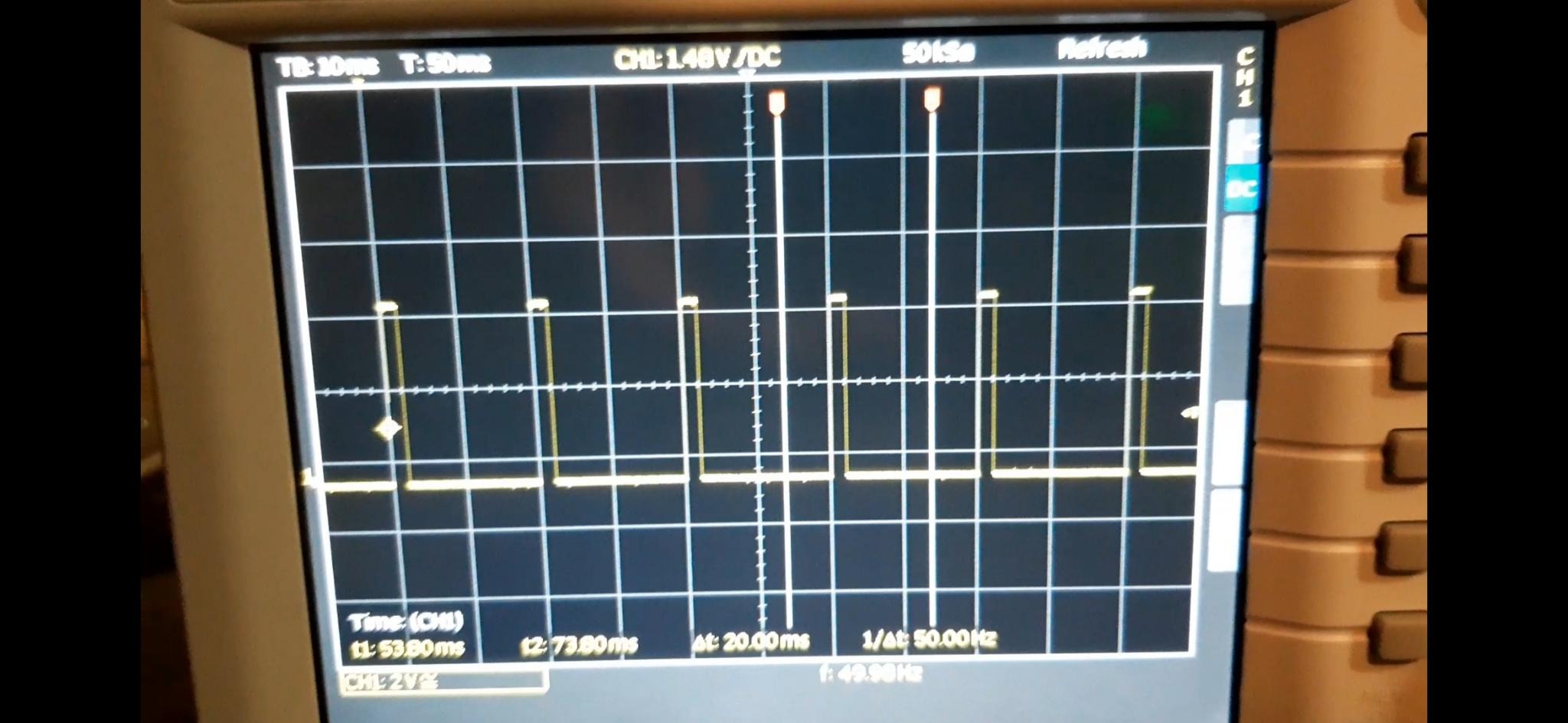

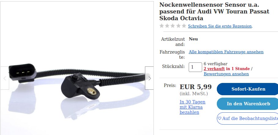

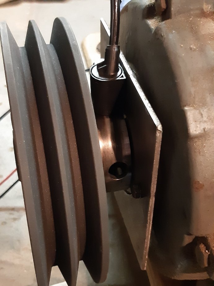

Ich habe mir diesen Sensor bestellt und betreibe ihn mit 5 V (rot) und
einem Pull-up am Signal (weißes Kabel), ohne Pull-up sieht man nur den
Wechsel zwischen 50 Hz-Brummen und hart GND auf dem Oszilloskop ;-). Er
reagiert gut, wenn man einen Schraubendreher vorhält. Auch noch sicher
bei 1mm Abstand. Damit werde ich erst mal weitermachen.
von Silvio K. (exh)
Die Drehzahlmessung geht nun. In meinem Fall gibt es 2 Impulse pro
Umdrehung, der angeschlossene STM32 nutzt den Timer im input capture
modus und misst die Zeit einer vollen Umdrehung. Das geht ziemlich gut
und das Drehzahlrauschen ist gering. Guter Hallsensor. Es hat sich also
alles gelohnt. Danke an alle Beteiligten.
