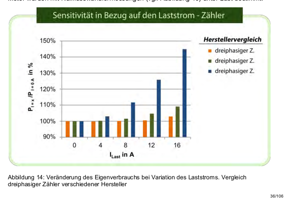

(Firma: Hobbytheoretiker) #7320098
Jörg W. schrieb:
benötigt der 3-phasige Ferrariszähler 3,9 W
Laut Datenblatt hätte der 3-phasige Ferrariszähler 4-4,5VA. Gemessen hatte ich einen cos() < 0,5, also eine Wirkleistung unter 2W. Da werde ich mir den Zähler gut aufheben, wenn der so viel besser ist.
Die Ungenauigkeiten sind übrigens auch in dem Detailbericht zu finden. Es gibt gute und schlechte Zähler, wie man da sieht im Screenshot. Wobei hier nicht immer der höhere Stromeigenverbrauch einen höheren Messfehler bedeutet. Einige Geräte adaptieren in dem Falle die Messrate und lösen den Oberwellenpeak besser auf und vermeiden damit zu hohe Verbrauchsmessungen.
