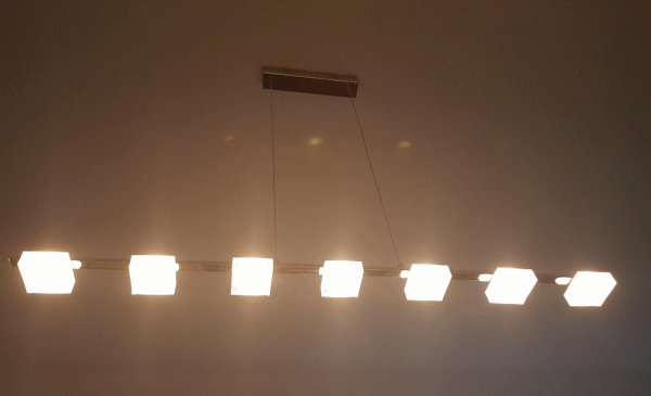

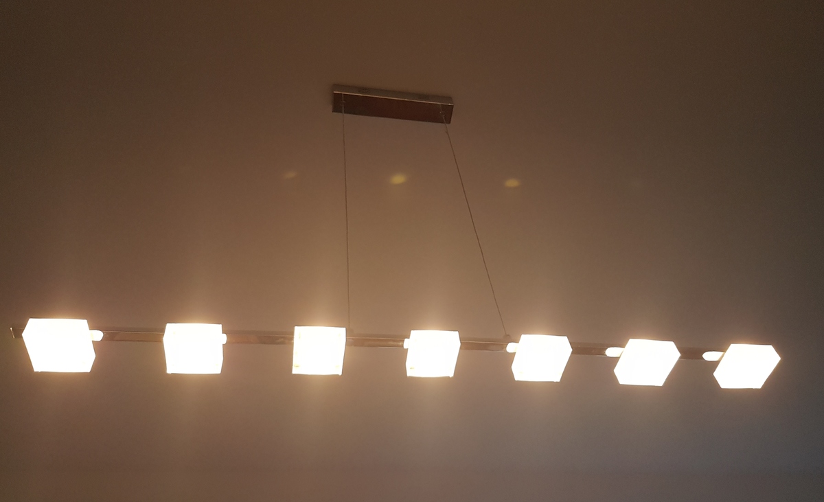

Wir haben eine 30W dimmbare LED Lampe im Esszimmer und dazu einen 15W Dimmer von Gira. Wenn das Poti auf linksanschlag gestellt wird (dunkelste Stellung), dann fangen die LEDs sogar manchmal an zu flackern (siehe Foto).
Vielleicht gibt's heute schon Dimmer mit einer Mindestlast von 10W. Das ist dann die bessere Wahl.

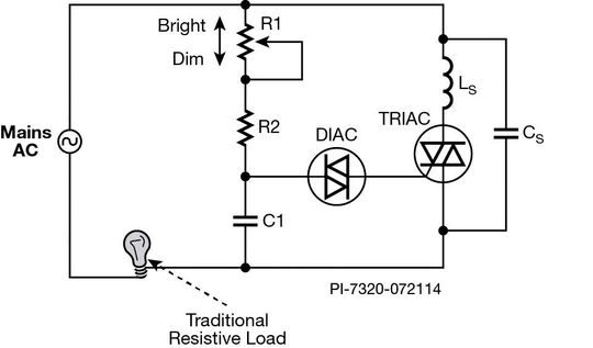

Der klassische Dimmer, wie wir ihn früher selbst gebaut haben, braucht keinen N-Leiter, das ist ein Zweipol. Einen Mikroprozessor braucht der schon garnicht. Ich kopiere mal die Grundschaltung aus dem Internet, wobei deren Quelle von 2014 ganz interessant zu lesen ist: https://www.elektronikpraxis.de/phasenanschnitt-led-leuchten-geschickt-dimmen-a-463169/

Du kannst hier noch ein paar Monate strampeln, ohne eine Lösung zu finden. Der alte Dimmer benötigt eine lineare Grundlast, also eine Glühlampe (oder einen Widerstand 1k2 50W) parallel zu den LEDs. Sinnvoll ist das sicher nicht, also muß ein anderer Dimmer samt tauglicher LEDs her.
