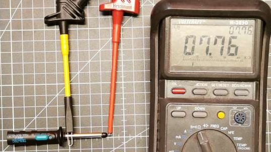

Das angehängte Bild zeigt einen Oszilloskoptastkopf, den ich dauernd am
Oszi hängen habe, um mal schnell etwas zu messen.
Letztens habe ich allerdings beim Messen eines Signales festgestellt,
daß dieses beim messen mit dem Oszi zusammenbricht.
Durch etwas herummessen musste ich dann feststellen, daß der
Eingangswiderstand des Gesamtsystems aus Oszi und Tastkopf einen
Innenwiderstand von nur noch ca. 2 Kiloohm hat, was mir mein zu
messendes Signal heruntergezogen hat.
Beim weiteren Messen hat sich herausgestellt, daß es zum Glück nicht das
Oszi, sondern der Tastkopf ist, der defekt ist. Diesen habe ich soweit
es geht, zerlegt, also Kabel abgezogen, Messspitze Abgeschraubt,
Masseklemme demontiert, um den Fehler einzugrenzen.
tatsächlich ist es der Tastkopf, der zwischen Masse und Signalpin einen
Widerstand von 2 Kiloohm hatte. Nach etwas abliegen lassen habe ich
heute noch mal gemessen uns gesehen, daß der Widerstand jetzt fast 8
Kiloohm beträgt. (siehe Bild)
Den Tastkopf werde ich entsorgen, da ich ihm so nicht mehr traue und ich
ihn zerstörungsfrei sowieso nicht weiter öffnen kann.
Was mich einfach interessiert ist, wie kann so etwas überhaupt passieren
und wieso ändert der Wert sich gerade jetzt, wo ich den Tastkopf
auseinander genommen habe?

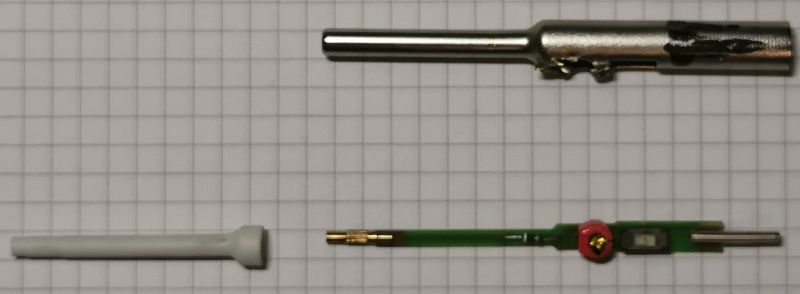

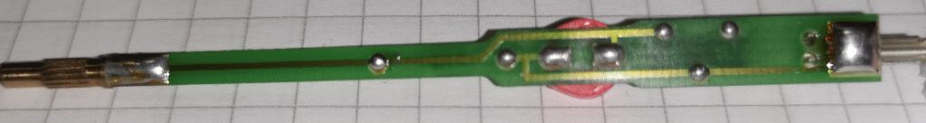

Anbei mal zwei Bilder des zerlegten Tastkopfes. Leider ist mir die obere
Plastikhülse verloren gegangen, bevor ich die Bilder machen konnte.
Mit beiden Plastikhülsen ist das Innenleben komplett von der Schirmhülse
isoliert. Lediglich die Öffnungen für den Trimmkondensator und den
Schalter sind ausgespart, besitzen aber (zumindest meiner Meinung nach)
ausreichend Kriechstrecke.
Anhand der Bilder kann man die doch recht einfache Innenbeschaltung
eines umschaltbaren Tastkopfes erkennen.
Es hat sich rund um die Betätigungen von Schalter und Trimmkondensator
ein leichter Schmierfilm befunden. Ich vermute mal, es handelt sich hier
doch um eingedrungene Flüssigkeit oder vielleicht auch Fett von den
Händen, der mit der Zeit eine leitende Verbindung zwischen Metallhülse
und Platine geschaffen hat.
