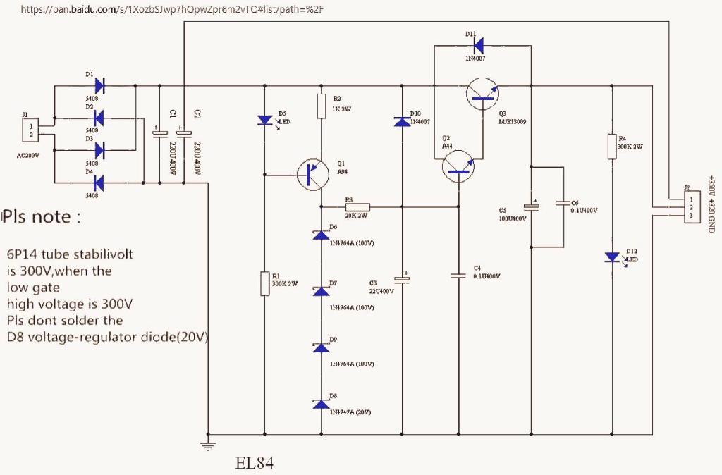

von Karl B. (gustav)
hatte auch mal die Idee, die Anodenspannung zu stabilisieren.
Sogar einen fernöstliches DYI-Gerät Schalplan gefunden.
Die Leistungstransistoren sollten gehäusemäßig schon isoliert sein, so
dass man keine Glimmerscheiben benötigt.
Finde, es gibt da unterm Strich keine wesentliche Verbesserung.
Also:
Bei der Gegentaktschaltung kann man die Stromschwankungen ->
Spannungsschwankungen mit entsprechend dimensionierten Lade- und
Siebelkos eingrenzen. (insgesamt 2 x 470 µF/ 450V).
Frage steht auch im Raum, ob ein SNT schnell genug Last ausregelt.
Und den Inrush Current klaglos verkraftet, ohne gleich wieder in den
Schluckauf-Modus zu wechseln. Dann, ob es überhaupt Sinn macht, die an
sich konstanten starken ohmschen Lasten, wie die Heizfäden mit
stabilisierter Spannung zu betreiben.
Aber eventuell noch altes Vorbild:
Röhrenfernseher nahmen zur Spannungssynthese den Zeilentrafo.
Also Schaltfrequenz nicht so hoch. Oder die alten Oszilloskope hatten
solch einen Wandler drin. (Mit 2 x 2N3055 z.B.)

http://www.jogis-roehrenbude.de/Leserbriefe/H.M.Sauer/Schaltnetzteil_mit_Roehren/Schaltnetzteil.htm
Dar doch noch gefundene Netztrafo passt doch bestens, weiß gar nicht wo
das Problem sein sollte. 330VAC ergeben nach Gleichrichtung am Ladeelko
ca. 455VDC im Leerlauf. Da bleibt genug Reserve für eine ordentliche
Siebkette, um dann 405VDC für die Röhrenschaltung zu erhalten.
