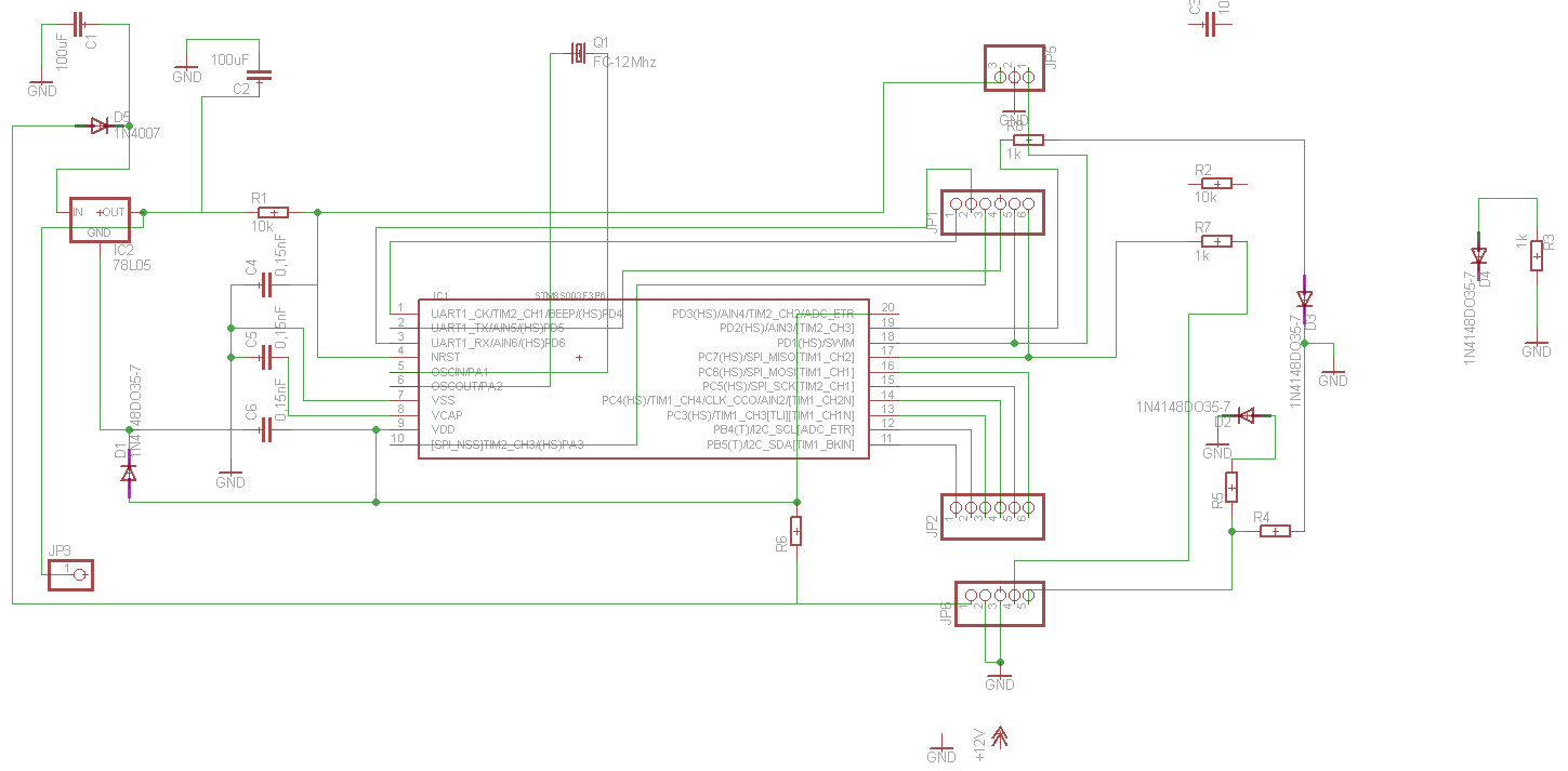

ich suche nach einer Möglichkeit, ein VFD-Modul (Futaba US162S) mit
einem STM8S003F3 anzusteuern. Erstmal wäre ich froh, überhaupt eine
Kommunikation hinzubekommen. Ein ST-Link V2 ist vorhanden und die
Programmierung funktioniert generell :)
Ich habe schon allgemein nach LCD-Ansteuerungen (die ja recht ähnlich
sein sollten?) gesucht und mir einige Beispiele angeschaut. Die
gefundenen Programmbeispiele kann man aber nicht auf mein Futaba-Display
übertragen.

von olaf (Gast)
> Die gefundenen Programmbeispiele kann man aber nicht auf
> mein Futaba-Display übertragen.
Ja und? Du hast doch ein Datenblatt. Also lies es und bring das Display
erstmal soweit ans laufen das du etwas auf der Anzeige siehst.

von Alex (Gast)
Das Datenblatt ist wahrscheinlich für die Profis selbsterklärend und
leicht nachzuvollziehen, ich tue mich als Hobbybastler der wenig Ahnung
hat eher schwer.
Aber mir hilft es oft ungemein, wenn ich mein Problem hier formuliere.
Immerhin, beim Anlegen von 5V Versorgungsspannung leuchten alle Segmente
auf mamximaler Helligkeit auf. Beim Testweise-Verbinden eines der
Datenpins mit dem CTS oder dem RXD-Pin eines MAX232 (am PC-USB
angeschlossen) zeigt es auch alle möglichen Schriftzeichen an.

Als Datenleitungen habe ich ja nur Clock, Data und Reset. Wie nennt man
diese Schnittstelle eigentlich?
Clock, Data und Reset sind ja jeweils nur Eingänge, oder?
Um das Display zu betreiben, brauche ich einen Clock-Pulse von
2us-high/2us-low Pulse-Länge + 40us Gesamtdauer. Das Diagramm mit dem
Clock-pulse verstehe ich nicht wirklich. Warum schreibt man nicht
einfach einen gleichmäßigen Clock-Takt vor und warum variiert man diesen
bzw. was bedeutet der gestrichelte Bereich im Clock-Takt?

von olaf (Gast)
Syncrone serielle Schnittstelle. Oder auch SPI. Ist aber nicht so
gernormt wie andere Schnittstellen. Es gibt da unterschiedliche Modi.
http://elm-chan.org/docs/spi_e.html
Olaf

von c-hater (Gast)
Genau. Das hier ist SPI-Mode1.
Allerdings nicht "pure". Die Wartezeit von einem halben Takt ist nicht
direkt SPI-like. Allerdings: viele reale SPI-Hardware hat sowieso eine
Art Zwangspause von einer Bitdauer nach jeden Datenwort. Inwieweit das
auch auf den STM8 zutrifft entzieht sich allerdings meiner Kenntnis.
Das soll der TO selber aus dem Datenblatt ermitteln. Ist sein Projekt
und er selber hat sich aus unerfindlichen Gründen für STM8
entschieden...

Es ist Zufall, dass ich den STM8 nutzen will. Hatte noch einen RPM-Meter
mit STM8 übrig, dessen Displaypins ich durch zwei Stiftleisten ersetzt
habe - als quasi Entwicklungsboard :)
SWIM und NRST waren auch schon herausgeführt, man musste nur noch eine
Stiftleiste anlöten.
Der 10k von NRST an Vcc, der Abblock-C und der Kondensator an Vcap ist
schon drauf. Hänge den groben Schaltplan mal an (Displaypins= JP1/JP2,
Hallsensor am Kabel ist nicht mit drauf).
