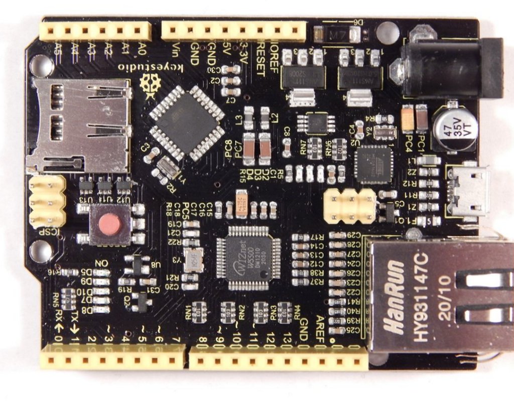

Das "Schickeste" in der kleinen und kompakten Arduino-Welt
ist der Arduino Uno der einen W5500 mit on board hat. Man
braucht damit also keine weiteren Boards um netzwerkfähig
zu sein.
https://www.amazon.de/KEYESTUDIO-Accessory-Ethernet-Development-Compatible/dp/B07DQML86K/ref=sr_1_6

von Manfred (Gast)
> zu sein.
Wie weit kommt man denn mit dem bisschen Speicher des ATMega328?
Wäre nicht das erste Mal, dass mir eine Anwendung mangels Ressourcen um
die Ohren fliegt.
