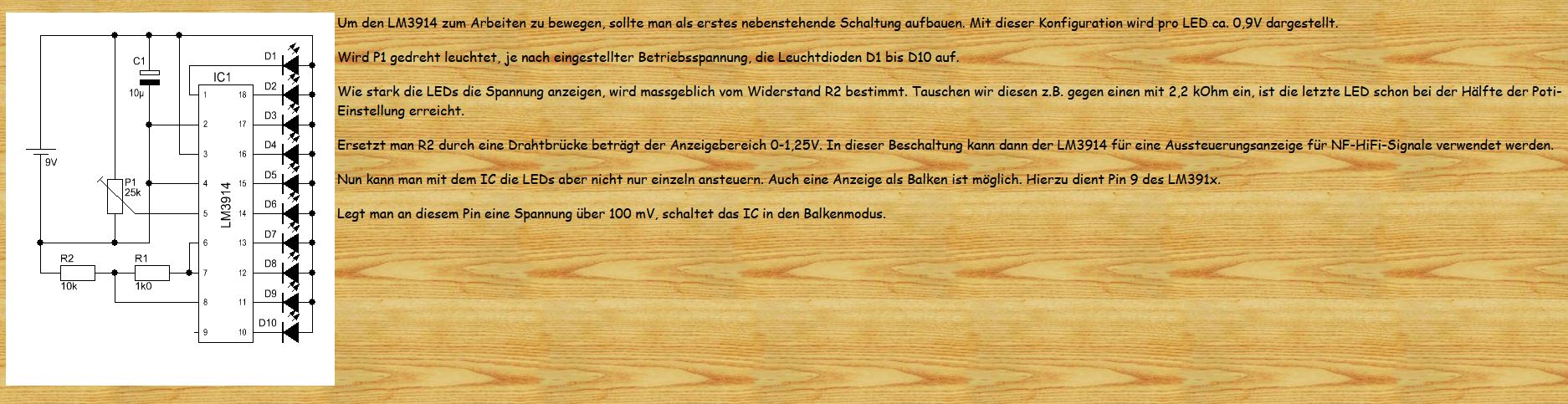

von Matthias P. (micro_rookie)
ich lese gerade einen Beitrag zum LM3914, was ich auf dieser Seite
gefunden habe :
https://www.dieelektronikerseite.de/Elements/LM3914%3B%20LM3915%20-%20Zeig%20mal%20wie%20stark%20du%20bist.htm
Da stoße ich auf ein paar Ungereimtheiten auf dem Absatz, der im Bild
markiert ist.
Im ersten Satz steht :
"Um den LM3914 zum Arbeiten zu bewegen, sollte man als erstes
nebenstehende Schaltung aufbauen. Mit dieser Konfiguration wird pro LED
ca. 0,9V dargestellt."
=> Wie sollen hier 0,9V pro LED dargestellt werden? Laut meiner Rechnung
werden hier 1,375V pro LED dargestellt (V(Ref) = 1,25x(1+(R2/R1)) =
1,25x11 = 13,75V geteilt durch 10 LEDs also 1,375V pro LED, oder ?
Denn soviel ich weiß steht ja V(Ref) für den oberen Bereich des
Spannungsintervalls.
Der zweite Satz müsste somit korrekt sein : "Wie stark die LEDs die
Spannung anzeigen, wird massgeblich vom Widerstand R2 bestimmt. Tauschen
wir diesen z.B. gegen einen mit 2,2 kOhm ein, ist die letzte LED schon
bei der Hälfte der Poti-Einstellung erreicht."
=> Denn hier wird, durch den 2,2kOhm ein Spannungsintervall von 0-4V
dargestellt (V(Ref) = 1.25x(1+2.2) = 4V.
Soviel ich verstanden habe, wird durch R2 ja das obere Ende des
anzuzeigenden Spannungsbereichs eingestellt, oder hab ich einen Knoten
im Kopf ?
Vielen Dank für eure Hilfe !
von LDR (Gast)
Die Versogungsspannung beträgt doch nur 9V, da können aus dem
Referenzregler kaum mehr raus kommen. Die Schaltung ist eben vermurkst.
Stimmt, da hast du natürlich recht.
Würde man einen Spannungsbereich von 0 bis 5V anzeigen wollen, könnte
man, nach meiner Rechnung, einen Widerstand R2 in Höhe von 3 kOhm
nehmen, denn V(Ref) = 1.25x(1+(3k/1k)) = 5V. Somit würden pro LED = 0,5V
(5V/10LEDs) dargestellt werden.
Stimmt meine Rechnung ?
von Udo S. (urschmitt)
Fast. Genauer:
https://www.ti.com/lit/ds/symlink/lm3914.pdf
Da ist der erste Schaltungsvorschlag genau für 0-5V.
Genauer durch das Verhältnis von R1 und R2.
Mit R1 wird zusätzlich der Strom durch die Leds festgelegt.
Genau. Durch das Verhältnis.
Wobei in dem Beispiel von deinem Link ein Spannungsbereich von V(Ref) =
1.25 x (1+ (3.83k / 1.21k)) = 5,2066V abgebildet werden kann. Aber ich
schätze, da wird, auch aufgrund von Widerstandsgenauigkeiten, einfach
aufgerundet, oder ?

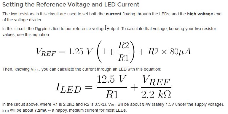

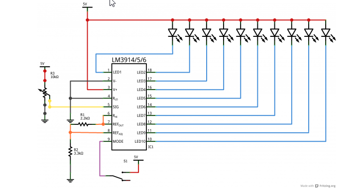

Auf der folgenden Seite
https://learn.sparkfun.com/tutorials/dotbar-display-driver-hookup-guide/all
verwendet der Ersteller zum Ausrechnen von V(Ref) aber eine etwas andere
Formel (siehe Bild).
Wenn ich die Formel von TI anwende, komme ich auf :
V(Ref) = 1.25 x (1+(R2/R1)) = 1.25 x 2.5 = 3,125V
Auf der Seite steht allerdings :
"In the circuit above, where R1 is 2.2kΩ and R2 is 3.3kΩ, VREF will be
about 3.4V (safely 1.5V under the supply voltage). "
Welche Formel ist jetzt korrekt ?? Ich kenn mich langsam nimmer aus. Auf
der Seite so, auf der Seite so...
Welche Formel ist für meine zukünftigen Aufbauten jetzt relevant, bzw.
nach welcher Formel soll ich mich jetzt richten ?
von LDR (Gast)
Das ist doch ein simpler Spannungsteiler, dafür braucht man doch keine
fertige Formel.

von LDR (Gast)
> Warum unterscheiden sich die Formeln zur Berechnung von V(Ref), wenn
> doch die Beschaltung dieses Pins bei den beiden Beispielen unten
> vollkommen identisch ist und nur andere Widerstandswerte verwendet
> werden ?
Die Formeln sind identisch.
von LDR (Gast)
>> werden ?
Oder irritiert dich die unterschiedliche Verwendung der Bezeichnung
"Vref"?
TI macht das wie üblich; auf Sparkfun ist man "kreativ".

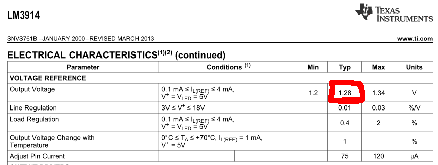

von Peter D. (peda)
Die Referenz arbeitet quasi wie ein LM317.
Die Spannung wird so nachgeregelt, daß zwischen REFOUT und REFADJ
nominal 1,28V anliegen.
Ungünstig ist, daß sich bei Ändern der Referenz die Helligkeit mit
ändert.
Wie weit V+ minimal über REFOUT liegen muß, konnte ich nicht finden. Ist
eben schon ein sehr alter IC.
Schaltpläne mit Pinnummern sind für das Verständnis optimal ungünstig.
Es gehört sich, daß man die Pinfunktion in den IC schreibt. Die Nummer
schreibt man außen an den Pin.
von LDR (Gast)
Und das dürfte auch noch zur Verwirrung beigetragen haben.
von LDR (Gast)
Das ergibt sich aus der Mindestversorgungsspannung von 3V.
