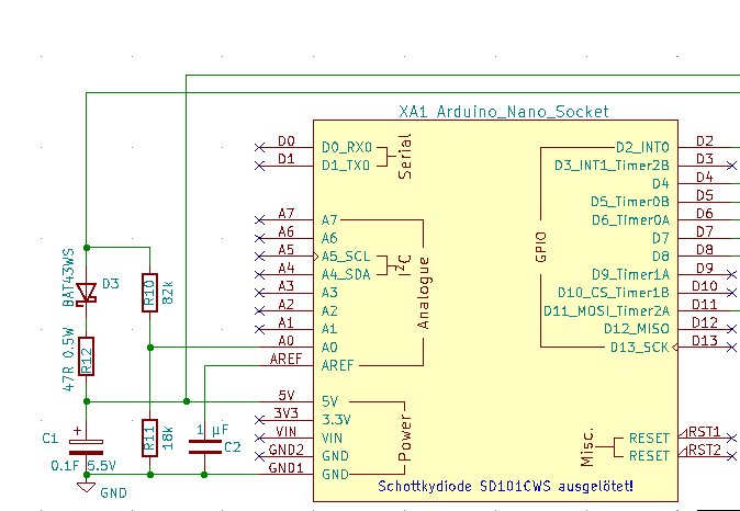

Der war eigentlich dafür gedacht, den Controller nach dem Abschalten der
Powerbank noch eine Zeit am Leben zu erhalten. Das funktioniert auch
ganz gut, nur habe ich den Fall "Strom weg" noch nicht programmiert. Der
Kaltstart des 328P macht das nichts aus, den Power-on-Reset gibt er
sich.
> weil USB+ intern über eine Schottky-Diode mit Vcc
Die Diode habe ich ausgelötet – Strom kommt aussschließlich aus der
Powerbank. Damit kann der Nano, wenn er an den Rechner angeschlossen
ist, keinen Schaden nehmen.
> Wird bei der Heizanwendung der NANO von USB aus versorgt oder direkt?
Eine Sohle zieht 1150 mA – das wäre dann doch ein wenig viel, für den
USB-Chip…Die Versorgungsspannungsseite ich im Anhang abgebildet. D3
hängt an der Powerbank und hat die Aufgabe, die Spannung an C1 zu
halten, wenn die Powerbank abschaltet.

Ich habe einen Digital-Eingang, der ist mit 1k beschaltet und geht an
die Versorgungsspannung (direkt aus der PB). Ausgänge gehen an die
FET-Gates (über 330R) und über jeweils 1k an 2 gegen Versorgungsspannung
(direkt aus der PB) geschaltete LEDs. Kanal 0 des ADC hängt mit 82k
ebenfalls an der PB und mit 18k gegen GND.

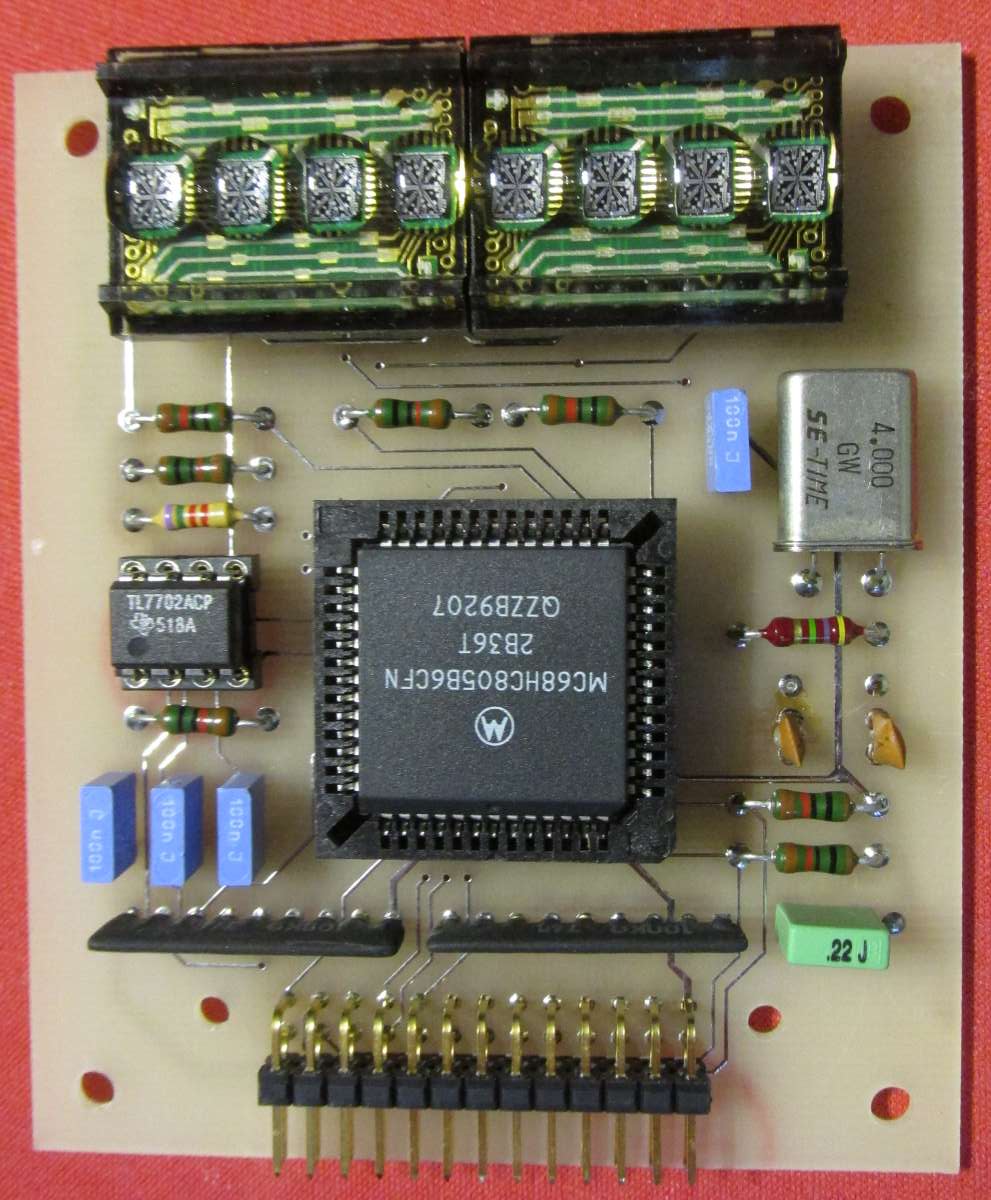

Ich habe beruflich Prüfmittelbau gemacht, Testplätze für Serienfertigung
elektronischer Geräte. Da war jeder Platz ein Unikat und Leiterplatten
erheblich teuer. Lange vor A* hatte ich eine µC-Platine, die in diversen
Projekten problemlos verbaut werden konnte, im Jahr 1993 erstellt.
Es sind 2 Ports a 8 bit herausgeführt, die alphanumerische Anzeige
musste man ja nicht bestücken. Also dem Uno nicht ganz unähnlich, aber
ohne InCircuit-Programmierung und natürlich nur per Assembler zu
befüllen.

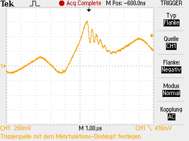

Ich hab das Teil jetzt mit einem neuen Nano wieder am Laufen.
Verhalten der Powerbank: Da ist ein beständiger Brumm von 200 mVss drauf
mit einer Periode von 3,5 µs. Bei einem Lastwechsel von 0 auf 2,3 A
bricht die Spannung um 200 - 300 mV ein – also nix, was dem Controller
das Fürchten lehren sollte.
Im Anhang ein Oszibild vom Last abschalten

Hier noch ein Bild vom Abschalten von 1150 mA auf (fast) 0.
Anker-Powerbänke sind halt teuer, aber gut…
von Taucher (Gast)
Umgekehrt natürlich: Einschalten von (fast) 0 auf 1150 mA

Hallöchen,
Könntest Du auch das Abschaltverhalten mit dem Oszi beobachten? 2.3A->
30-100mA? Da könnte es dann eine starke momentane Spannungserhöhung
geben bis der Regler wieder zu sich findet. Den Schaltripple kannst
ignorieren. Wirklich weg kriegt man ihn ohnehin nur mit einem richtig
bemessenen LC Filter. Was den Spannungseinbruch betrifft, hätte ich auch
keine Bedenken. Die besprochene Zenerdiode würde ich vorsichtshalber
nich vorsehen. Wäre interessant zu wissen, was Deinem alten Nano
passiert ist.
Ich hatte mal ein PIC Projekt (18F4420) in der Arbeit wo durch einen
IC-Brand(SO-8 MOSFET) vertikal durch die LP 12V auf die 5V durchbrachen
und der PIC unbemerkt fünf Minuten mit 12V lief. Interessanterweise
hatten alle 5V Bauteile es überststanden. Das hätte ich eigentlich nicht
erwartet und ist kein kauziges Laborlatein; ein wahrer Vorfall aus dem
Leben:-)
Gruß,
Gerhard
P.S.
Sah gerade die weiteren Beiträge. Der Überschwinger ist nur 0.6V und
sollte unschädlich sein.

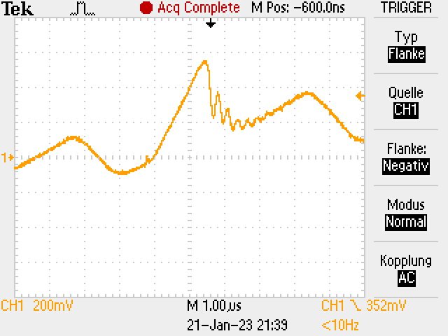

Ja, hier ist ein Abschaltvorgang von Vollast auf (fast) 0.
von Gerhard O. (gerhard_)
Ist definitiv unschädlich wenn es als typisch zu sehen ist.
Ob sich der "Mörder" des 328er finden lassen wird? Vielleicht war es aus
irgendeinen dummer Ursache auch nur ein unsäglicher langsames Absinken
der Vcc ohne Brownout der dem Flash geschadet hat. Weißt Du ob Brownout
aktiviert ist?
Ich nenne es unsinnig. Da wird am Scope eine DC-Versorgung mit
AC-Kopplung dargestellt, was keinerlei Aussage über die absolute
Spannung erlaubt.
Manfred schrieb:
> Spannung erlaubt.
Da widerspreche ich Dir, weil es ja eine plötzliche Änderung ist, die
das Kopplungs-C des Oszi mühelos folgen kann. Mit DC Kopplung wird ja
wegen der geringeren Vertikalempfindlichkeit die Auflösung viel
geringer.
> geringer.
Das sehe ich auch so. Wenn ich den Oszi DC-kopple, dann sieht man rein
gar nix von den kleinen Unregelmäßigkeiten.
