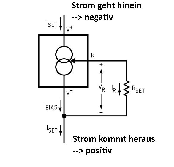

Ralf schrieb:
> ich benötige für eine Schaltung eine Konstantstromquelle die -300uA
> liefert.
Die soll die -300µA also nicht "liefern", sondern im Grunde "aufnehmen".

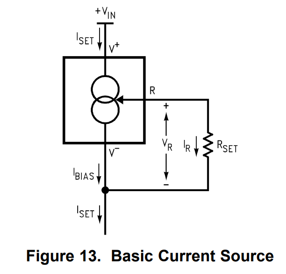

> Wäre der Strom positiv, würde ich dies über einen LM334 + enstprechendes
> Poti realisieren.
Wen du dann den Ausgang dieser LM334-Schaltung einfach an -xxV (oder
GND) anschließt und den Verbraucher zwischen GND (oder 5V) und den
Eingang dieser LM334-Schaltung, dann hättest du deinen "negativen"
Strom, weil ja der Strom Iset, der unten rausfließt genauso gleich auch
oben reinfließt.
Insofern ist es ledigelich eine Ansichtssache, ob der Strom positiv oder
negativ ist...

von Peter X. (dcf)
> liefert.
> Poti realisieren.
> Allerdings muss ja der Strom negativ sein.
Dreh die Last doch einfach rum;-)

von Michael B. (laberkopp)
> Poti realisieren.
Das ist bei einem letztlich 2-poligen Bauelement doch vollkommen egal,
ob das vor der Last stromliefernd oder hinter der Last stromaufnehmend
sitzt.
Nur wenn deine Last mit 0 (GND) verbunden sein soll und trotzdem Strom
'abgesaugt' werden soll, brauchst du eine Stromsenke, dann tun es 100k
nach -3V.

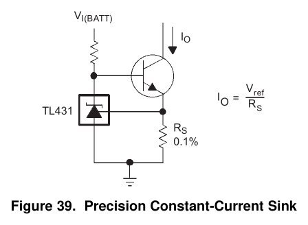

von foobar (Gast)
Beispiel aus dem Datenblatt des TL431.
