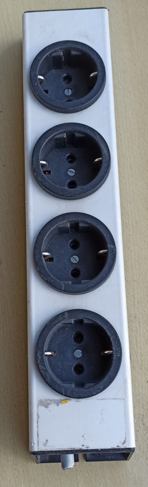

Diese 4 Fach Steckdosenleiste war mit 10m 7 Adrigen Kabel und
Bulginstecker verbunden.
Kabel und Stecker habe ich abgegeben.
Jetzt will mein Kollege eine normale Verlängerungsverteilung daraus
machen,
da das Teil Qualitätsmäßig recht gut ist.
Wie öffnet man das Teil Sachkundig.

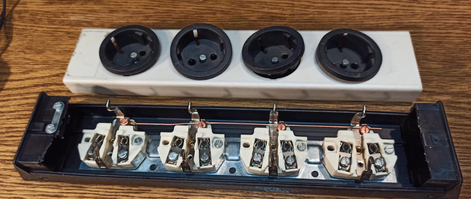

Wenn du es gewusst hättest....
..und ein wenig sanfte Kraftanwendung!
scheinbar hat noch keiner so ein Teil geöffnet.
Das Teil ist recht Professionell!

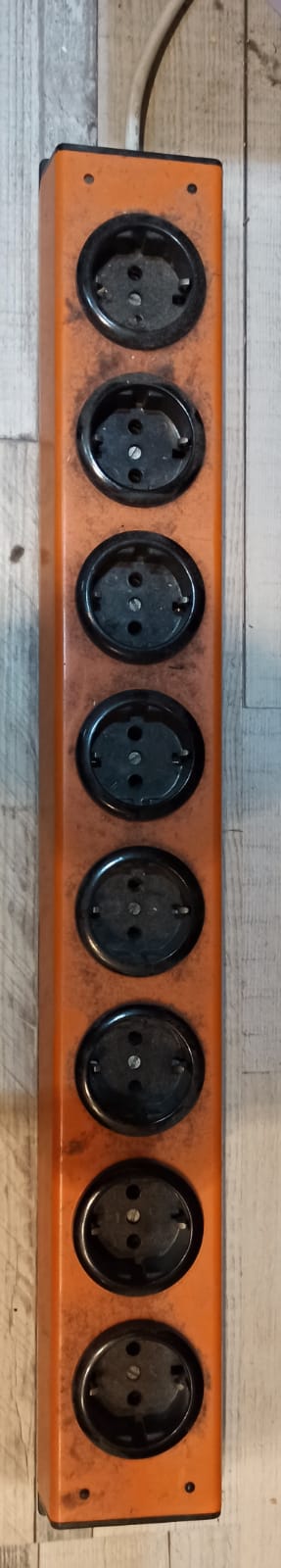

Ähnliche liegen hier rund 40 Stück rum, allerdings mit 6 Steckdosen und
Oberteil orange lackiert. Die waren mal in alten LAN-Verteilerschränken
eingebaut. Ja sind hervorragend und stabil gebaut. Bisher wollte die
keiner entsorgen .....

Das ist richtig, hier sind es allerdings schlichte Schlitzschrauben,
einfacher geht es nicht.
Das Innenleben der Steckdosenleiste gefällt mir sehr.

von Percy N. (vox_bovi)
Rainer Z. schrieb:
> Das mit dem 7-adrigen Kabel verstehe ich allerdings nicht.
3 L, 3 N, 1 PE?
PE ist in der Leiste offensichtlich durchgeschleift.

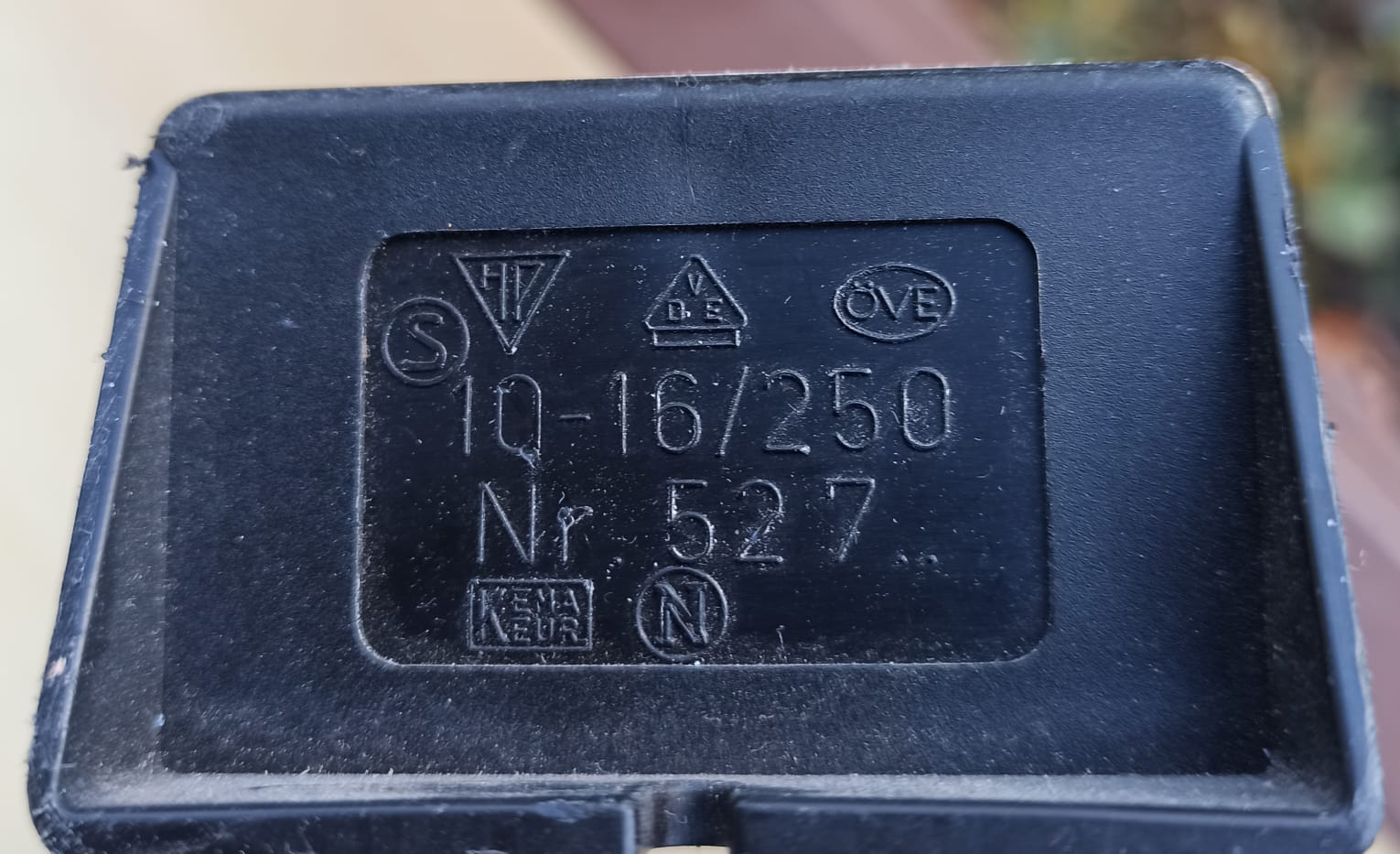

Es sind aber 4 Steckdosen und nicht nur 3. Außerdem Ware das 7 adrige,
dünne Kabel echter Pfusch (gewesen), weil es nicht die auf dem gezeigten
Seitenteil 10-16/250 nach VDE aushalten würde. Die einzelnen Steckdosen
waren sicherlich mal miteinander durchverbunden und die Steckdosenleiste
dann mit einem Schukostecker-Anschlusskabel versehen.
Wer sowas, zu was auch immer, umbastelt, handelt grob fahrlässig.

Im Bild eine Normale professionelle Steckdosenleiste!

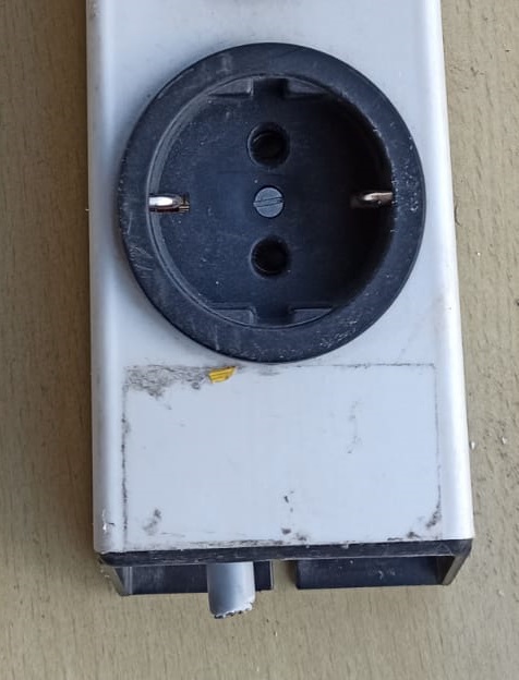

Ich habe auf ddn Lichtbildern weder ein Kabel noch einen Durchlass
entdecken können; jedwede Annahme über die tatsächliche Dimension des
Anschlusskabel beruht daher auf bloßer Mutmaßung.

Blechprofil mit Seitenteilen aus Plastik, dann wäre das typisch für
Knürr.
Gibt es seit mindestens den 60er Jahren, da trugen die internen
Steckdosen noch das Siemens-Logo mit S, Siemens-Schuckert. Einige davon
sind hier in Benutzung, unkaputtbarer Aufbau.
Die Leiste von Al. K. ist von Popp, nicht mehr existenter Hersteller.
Popp war eher im preisgünstigen Bereich unterwegs, da wundert mich der
solide Aufbau.
Auf den ersten Blick sieht sieht sie wie Kopp aus, die hatten wir
dutzendweise in der Firma.
Alle diese haben den Vorteil, dass man sie öffnen und überprüfen kann,
bevor man sie in Betrieb setzt.
