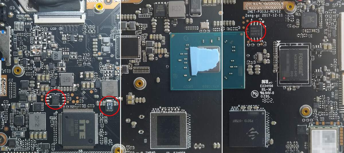

Hallo, mir ist das BIOS Passwort von meinem PEAQ PNB S130-CA* Notebook
nicht mehr bekannt. Gibt es bei diesem Notebook eine Möglichkeit das
BIOS irgendwie zu resetten?
- Das Modell scheint identisch zu sein mit dem Trekstor Surfbook A13B
(gleiche Mainboard Serien Nummer: INET-P313J-REV12)
- Habe keine Boot Möglichkeit, es erscheint nur die BIOS
Passwortaufforderung.
- Konnte keine offensichtliche BIOS Batterie auf dem Mainboard finden.
- PEAQ Support konnte mir nicht weiterhelfen.
- Trekstor Support scheint nicht mehr zu existieren.

Hinsichtlich des "nicht gefunden auf Mainboard" wäre vielleicht ein Foto
von der Vorder- und der Rückseite des Mainboards hilfreich.

Rot markierte Komponenten habe alle einen Ausschnitt in der Heatsink die
darüber liegt.
Rückseite ist nur schwarz "lackiert".

von Michael M. (do7tla)
Dann bleibt nur noch den BIOS Chip extern zu Flashen.
Heißt Chip von der Platine Föhnen und im externen Brenner neu Flashen.
