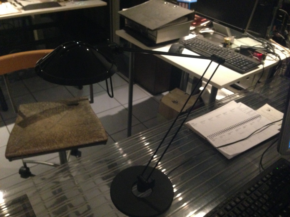

Nach geschätzt 35-40 Jahren wollte meine Ikea-Schreibtischleuchte nicht mehr so richtig. Der Schalter hatte wohl leicht verbrannte Kontakte.
Schaun wir mal: Das Zerlegen war einfach. Alle Kunststoffe noch wunderbar.
Der kleine Kippschalter war 1x Um, also ablöten, 180 Grad drehen Kabel anlöten, zusammenbauen und fertig.
Faszinierend fand ich die hohe Qualität der verbauten Komponenten. Egal ob Kabel, Drehgelenke usw., da hat einer sauber und dauer- haft konstruiert.
Das Design der Leuchte ist nach Jahrzehnten auch noch gut.
Das sind Produkte, wie ich sie liebe.
Viele Grüße bernd

Das war bei meiner letztes Jahr auch so. Allerdings hatte ich keinen passenden Schalter zur Hand und musste, da ich nicht bis zur Lieferung eines neuen im Dunkeln sitzen wollte, einen bei Obi kaufen. Einen? Natürlich musste ich zwei kaufen, weil es die einzeln nicht gab. Hat mich wahnsinnig geärgert, dass ich jetzt 40 Jahre den zweiten Schalter aufbewahren sollte, bis der erste kaputt geht.
Neulich ging der Schalter an meinem Philips Staubsauger kaputt. Den hatte ich mal für lau bei der Neueröffnung des zweiten Media Marktes in Hamburg gekauft. Man kann sich vorstellen, wie lange das schon her ist.
Ich zerlege das Ding, 4 Schrauben und ich hatte 2 Gehäusehälften. Also keine blutigen Finger und abgebrochene Rastnasen. Und: Zwar nicht ganz original, aber mit ein bisschen Geschick passte der zweite Obi-Schalter. Gut, dass ich den noch hatte.
