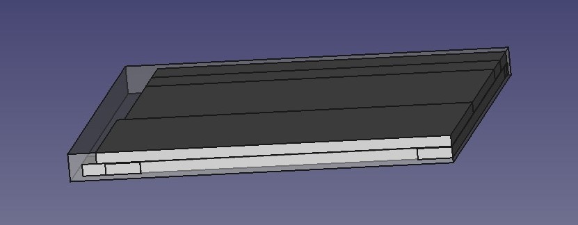

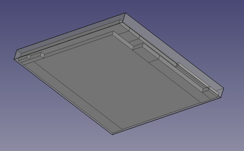

Mein Ziel ist es, aus dem, hier durchsichtig gekennzeichneten Holz (550
x 490 x 40 mm) die gut sichtbaren Holzteile auszuschneiden.
Mit welchem Werkzeug und welcher Methode gelingt dies relativ einfach?

zuerst trennst Du das Brett in 2 Bretter je 20 mm, dann trennst Du aus
den dünneren Brettern die Einzelteile heraus. Das Werkzeug dafür heißt
Säge https://de.wikipedia.org/wiki/S%C3%A4ge
Na ja, erstmal aus dem 4cm dicken Holz zwei dünne Holzbrettchen sägen.
Da ein Sägeschnitt Material kostet, müssen die Brettchen hoffentlich
nicht 20mm dick sein, vielleicht bekommt man 18mm raus, zumal man nach
dem sägen noch dickenhobeln sollte oder zumindest schleifen.
Einfacher ist es sicherlich, 2 fertige Bretter in der dünnen Dicke zu
kaufen.
Gesägt wird so was auch im Sägewerk per Gatter- oder Bandsäge. Da man
die als Hobbyist nicht hat, zumindest nicht in der benötigten Grösse,
und selbst wenn das Hobbyzeuge nicht unbedingt gerade sägt, muss man es
machen wie die Leute vor 100 Jahren:
Per Hand, mit einer Gestellsäge
https://www.amazon.de/Ulmia-270-600-Zuschneiden-Querschneiden-S%C3%A4geblattl%C3%A4nge/dp/B004VQ8C7M/ref=asc_df_B004VQ8C7M/
Man legt das Holz auf den Tisch, links und rechts 2 stabile Leisten in
der benötigten Dicke +1mm daneben und sägt dadurch geführt waagerecht
durchs Brett. Der Griff der Gestellsäge weist dabei etwas schräg nach
oben.
Danach die dünneren Bretter in die kleinen zu zersägen geht mit (Tisch-)
Kreissäge, Bandsäge (vor allem wenn ein Schnitt auf Stoss enden muss)
oder per Hand Fuchsschwanz, Laubsäge.
Wenn die Hölzchen dann unterschiedlich dünner werden sollen, nutzt man
einen Dickenhobel
https://www.amazon.de/Metabo-leistungsstarke-Hobelmaschine-leistungsstarker-Universalmotor/dp/B00068WPI6/ref=asc_df_B00068WPI6/
(warum kommen neuerdings vor allem Amazon-Angebote ganz vorne in Google
oder schleift sich einen Wolf.
