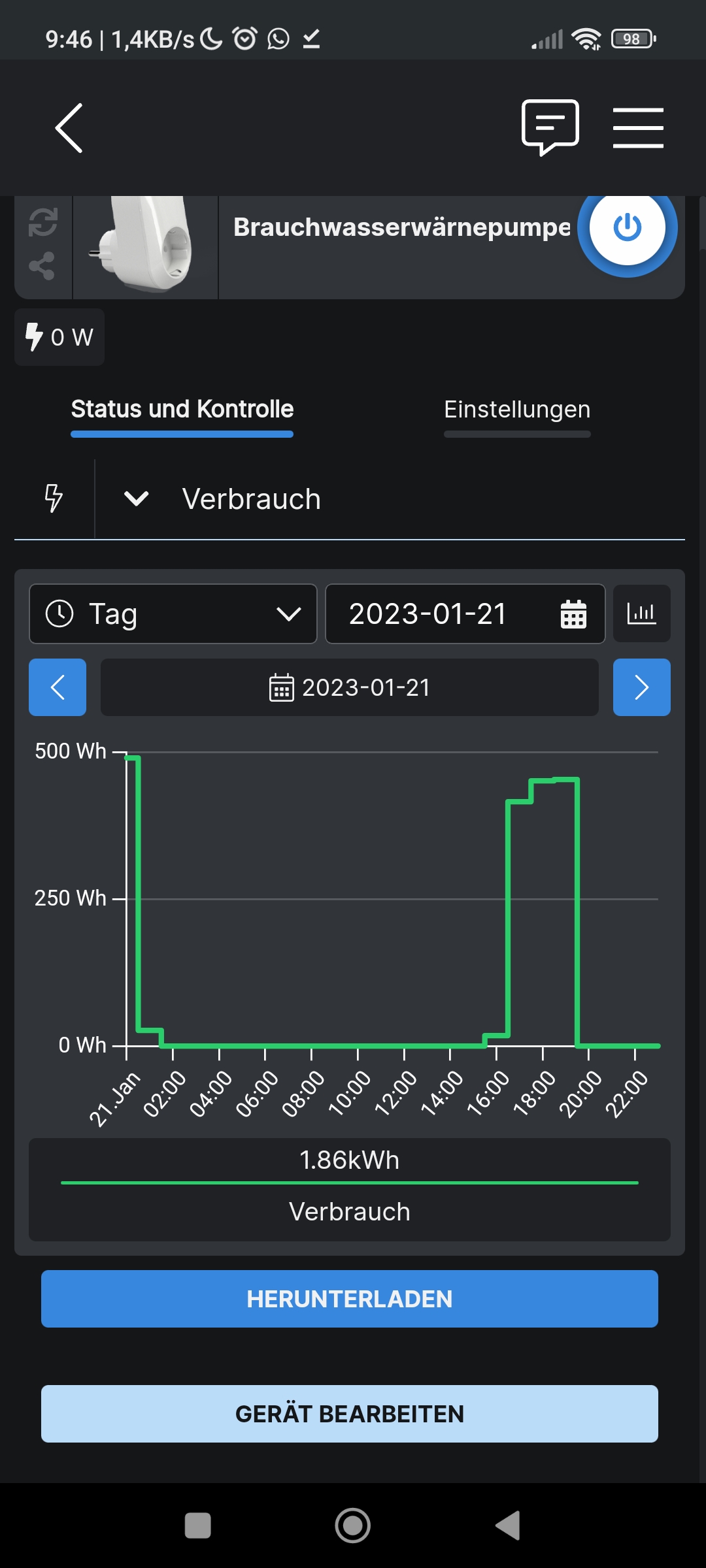

von Jesa J. (jesa)
Ziel des Ganzen ist:
Ich beschäftige mich viel mit energieverbrauch. Wir zuhause stellen
aktuell unsere wärmeerzeuger auf Strom um.
Ich möchten Analysieren ob durch einfache Nutzungsverhaltensänderungen
ein einsparpotential möglich ist.
Meine Brauchwasserwärmepumpe heizt standardmäßig nachts auf... Totaler
Blödsinn... Hier sind die aussentemperaturen am niedrigsten! Ich muss
aber die Temperatur und Verbrauch erfassen um den Wirkungsgrad zu
erfassen und eine intelligente Nutzung zu programmieren. Der gemittelt
Verbrauch eines Tages oder per Stunde ist zu ungenau. Dieser ist
abhängig vom Warmwasserverbrauch. Ein Teil davon ist aber auch
Spielerei.... Macht mir einfach spass und ich möchte genauere Messungen
als die shelly smart plugs mir bieten.

- Ja korrekt. Ich will den Stromverbrauch messen nicht den Strom (sorry
hab mich nicht korrekt an dieser Stelle ausgedrückt).
- Aktuell Messe ich mit shellys. Hier ist eine Stunden basierte
Auswertung möglich (siehe Anhang).
Beispiel:
Hier zieht die Brauchwasserwarmepumpe zwischen 01:00 - 02:00 am
wenigsten. Das ist ja nicht richtig. Das liegt ja nur am Mittelwert.
Delta t ist hier am größten und somit auch die Leistungsaufnahme. Das
sehe ich ja auch am live wert.
- Also eine der Fragen die ich ermitteln will: wie viele würde es
bringen, wenn ich die solltemperatur nachts um 1-2 Grad reduziere und da
dies tagsüber aufholen?

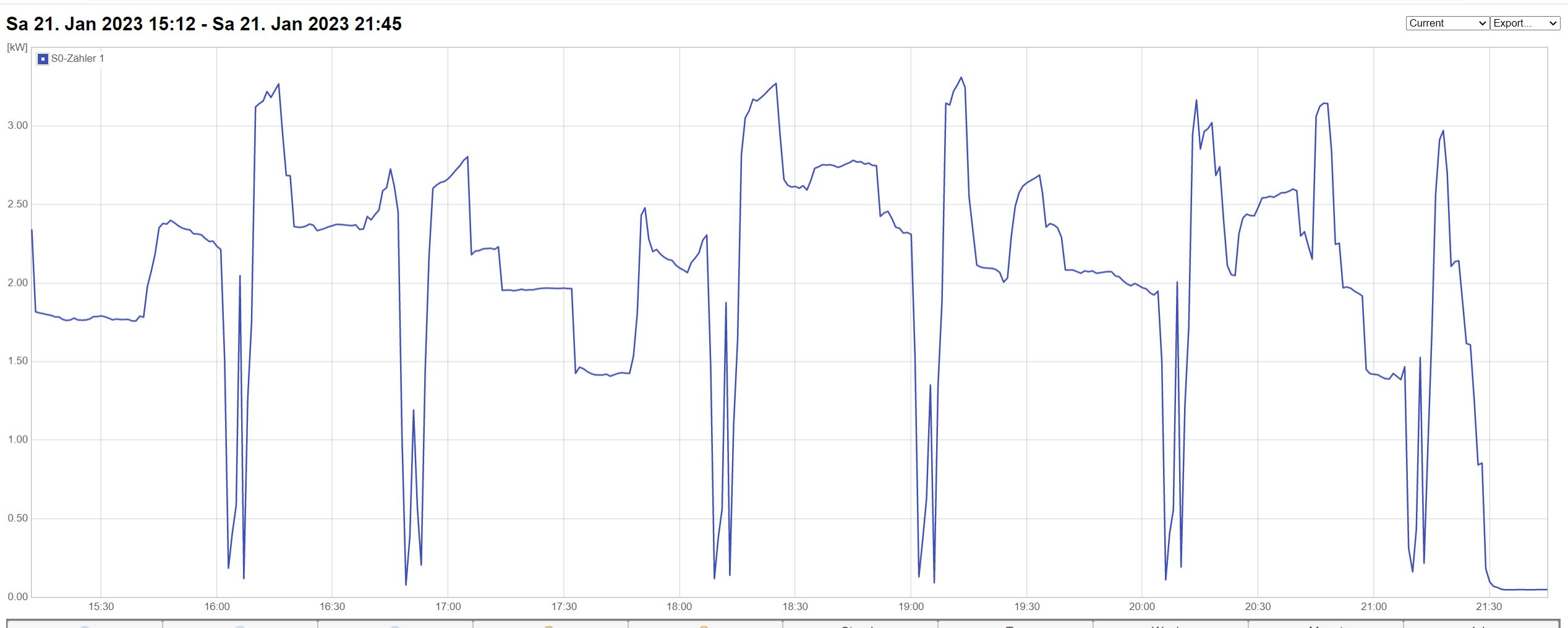

von Silvio K. (exh)
Wenn man nicht vorm Basteln zurückschreckt, ist eine Möglichkeit, einen
digitalen Stromzähler kaufen, mit der PIN freischalten und dann über die
optische Schnittstelle auf einen Arduino mit Datalogger Shield oder auf
einen Raspberry Pi zum mitschreiben führen. Das alles als Zwischenzähler
ausgeführt und dort zwischen klemmen, wo es gewünscht ist.

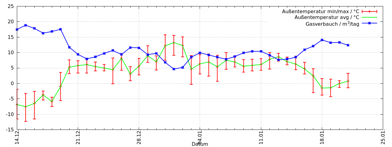

Das Thema Verbrauchloggen ist schon ein interessantes Thema.
Mit einem Arduino/Loggershield, logge ich den Gasverbrauch und
Außentemperatur seit Mitte Dezember von einem älteren 2 Familienhaus.
Stromverbrauch ist die nächste Baustelle.
von Silvio K. (exh)
hier eine Testmessung vom Stromverbrauch meiner Wohnung. Gemessen mit
dem digitalen Stromzähler.
Man sieht schön, wann gekocht wurde ;-)

Heinz R. schrieb:
> Das hier ist mit einem normalen Hutschienen-S0-Zähler gemessen - kostet
> ca 20€
> Ausgewertet ist es mit Volkszähler
Das sieht auch interessant aus... Kannst du dazu mehr sagen? Welches
Messgerät hast du und wie hast du die Information geloggt. Unter
Volkszähler stosse ich gleich auf Seiten mit sehr intensive
bastelAnleitungen.
Wenn ich mit wenig Aufwand für eine Phase den Verbrauch pro Minute
erfassen könnte, würde es mir reichen. Ich würde dann das Gerät nur auf
dieser Phase für den kurzen testzweck laufen lassen. Ich gehe aber davon
aus, das shelly 3pm etc. ohne fhem wieder nur den gemittelten Wert pro
Stunde rauswirft.
von Heinz R. (heijz)
> bastelAnleitungen.
Als Zähler so was:
https://www.amazon.de/Wechselstromz%C3%A4hler-Stromz%C3%A4hler-Leistungsanzeige-Hutschiene-Schnittstelle/dp/B083H7NT2R
Als Interface nutze ich ESPEasy auf einem Wemos D1
https://www.amazon.de/AZDelivery-D1-Mini-Entwicklungsboard-kompatibel/dp/B0754N794H
Wenn Du Tasmota hinbekommst bekommst es auch mit ESPEasy hin, kann ich
gerne erklären wenn es so weit ist
Volkszähler - ja, etwas komplex, aber Du kannst für den Anfang auf deren
Testserver loggen
https://demo.volkszaehler.com/
Notfalls kann ich Dir sonst auch eine VZ-Instanz auf meinem Webspace
geben, da laufen schon mehrere
