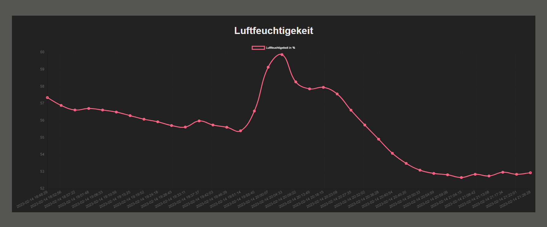

#7348889
Genauso habe ich es auch gerade gemacht... Schlicht und einfach, da ein Webserver und ein Datenbankserver sowieso schon im Netz hängt, bloß mit einem Pico W statt eines ESP32:
PicoW sammelt Temperatur und Luftfeuchte:
Daten per http://n.n.n.n/data.php?id=1&typ=1&value=12.34 an den Webserver schicken. Dort warten ein Script, welches die Daten aufwertet und an eine MySQL weiterleitet. Fertsch...
Ich habe erst mit MQTT "rumprobiert" - nunja - das ist schon nen bissle overkill wenn man nur ein Sensor abfragen will. In der Cloud kostet es was und zu Hause habe ich zwar nen Container dafür erstellt. Aber die Daten aufzubereiten oder an meinen DB Server durchzureichen - da hat es dann irgendwie gescheitert.
EDIT: Jaaa... ich habe den Schreibfehler im Bild auch gerade gesehen :-D
