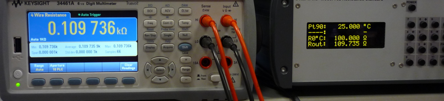

Dazu besitzen wir hochgenaue Dekaden, die auch vom Computer aus
gesteuert werden können. Es können u.a. Leitfähigkeiten und Temperaturen
direkt eingegeben werden und das Gerät errechnet selbständig bei
gegebener Zellkonstante oder Temperatursensor die Widerstandswerte.
Z.B. kann ich bei einem Temperaturmessgerät (inkl. Kalibrierschein)
feststellen, ob der dazugehörige Sensor aus seiner Spezifikation
ausreißt. Ohne den Sensor überhaupt anzufassen oder ihn erst (bzw.
nochmal) in ein Wärmebad eintauchen zu müssen.
Wollte dazu noch ein Bild zeigen.

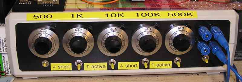

Chris D. schrieb:
> Verwenden kann man das bspw. zum Testen von Analog-Digital-Wandlern,
> Temperatursensorsimulation usw.

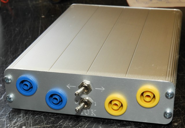

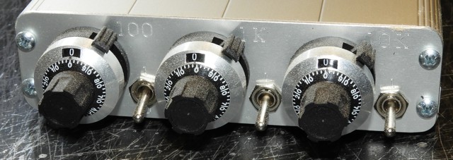

Dazu nehm ich dann lieber sowas.

Wobei man da dann immer mit einem Ohmmeter gegenmessen muss, oder?
Wir haben selbst auch keine Dekade - mir fielen diese Aufgaben nur als
Gründe für so ein Gerät ein.
Jeder so, wie er möchte :-)
von Crazy Harry (crazy_h)
Ja aber dafür haben die 2 umschaltbare Ausgänge. Einer fürs Messgerät,
der andere für die Schaltung. Und jeder Poti (es sind Mehrgang, keine
normalen mit Getriebe) kann über einen Schalter gebrückt werden.

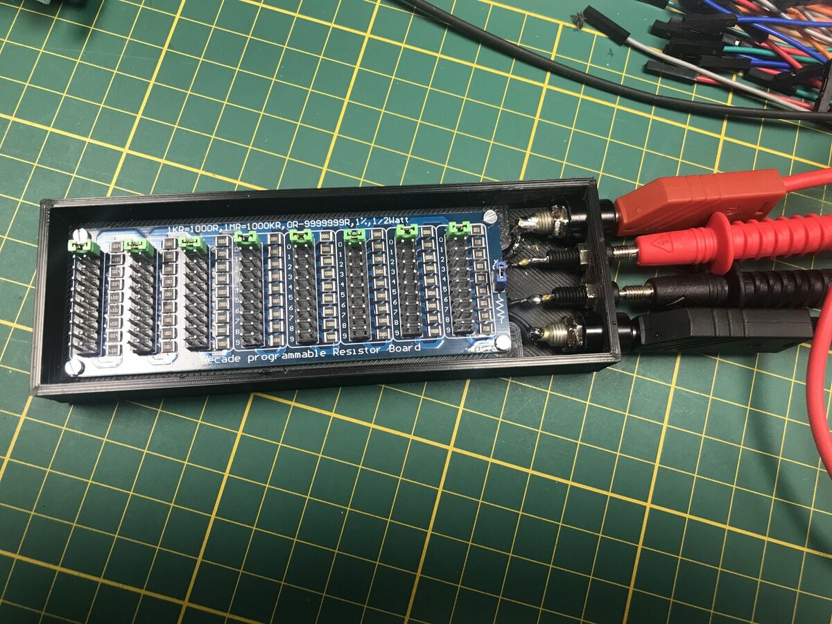

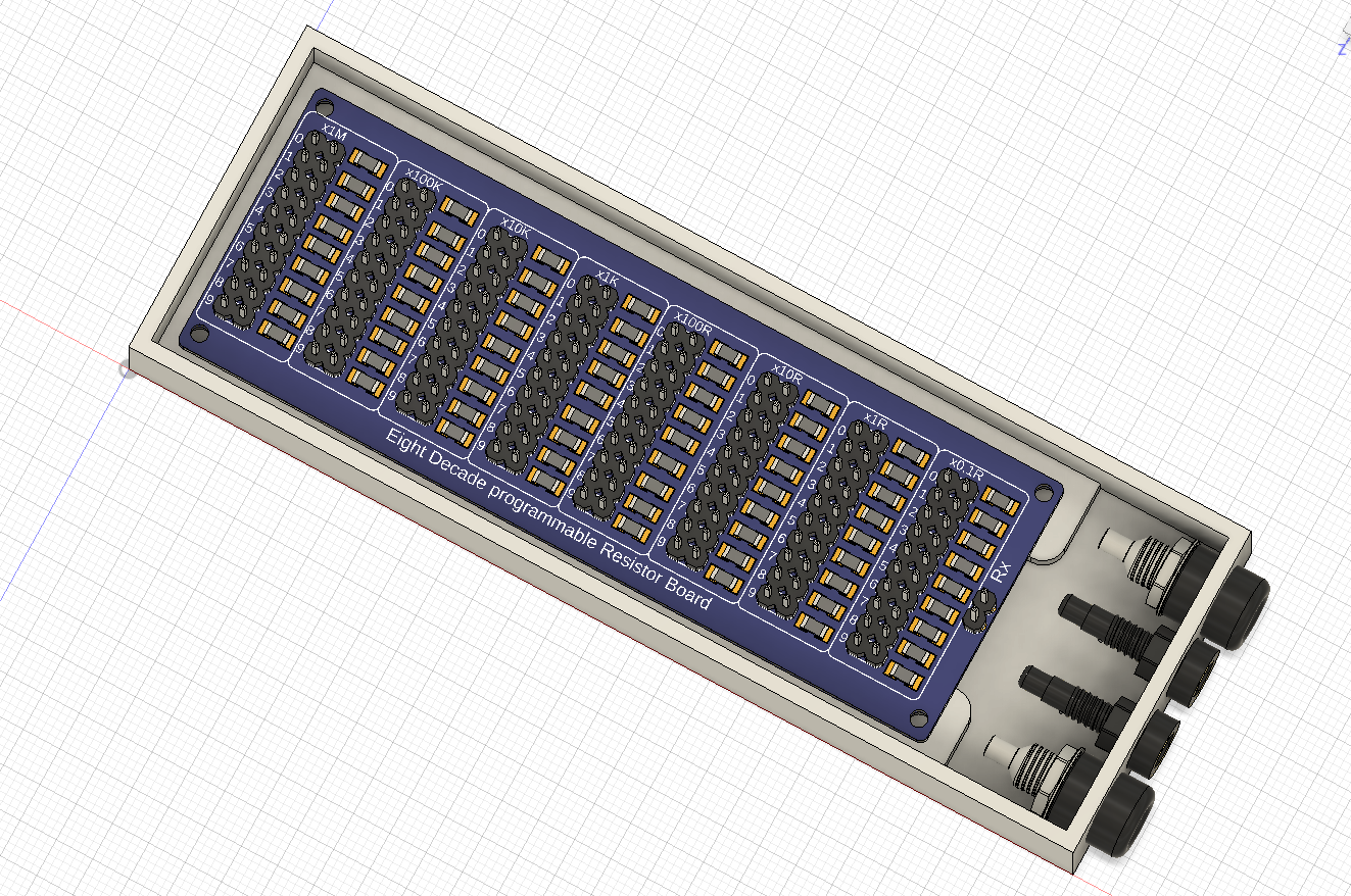

Für geringere Ansprüche gibt es auch einfache bei Bangood. Das Gehäuse
dafür druckt gerade bei mir.

Für jede Dekade muss immer genau ein Jumper gesteckt sein? Auf was für
einen Grundoffset kommt man damit (alle Jumper auf der 0)?
von J. S. (jojos)
ja, so ist das.
Habe das Ding jetzt in das Gehäuse gebaut, etwas fummelig weil ich es
sehr kompakt konstruiert habe. Die nächste Version würde ich etwas
größer machen, es geht gerade so.

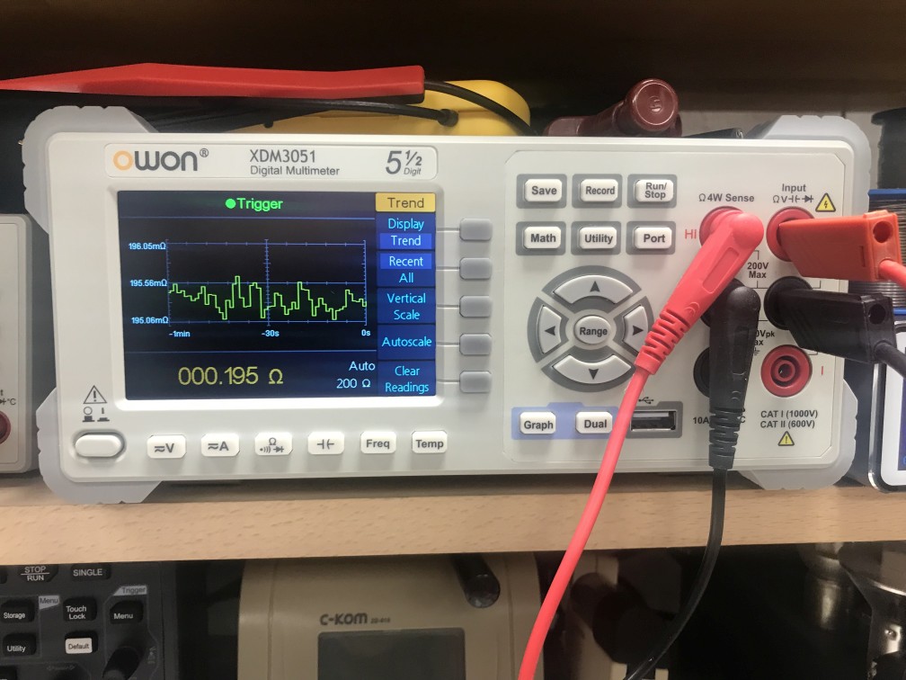

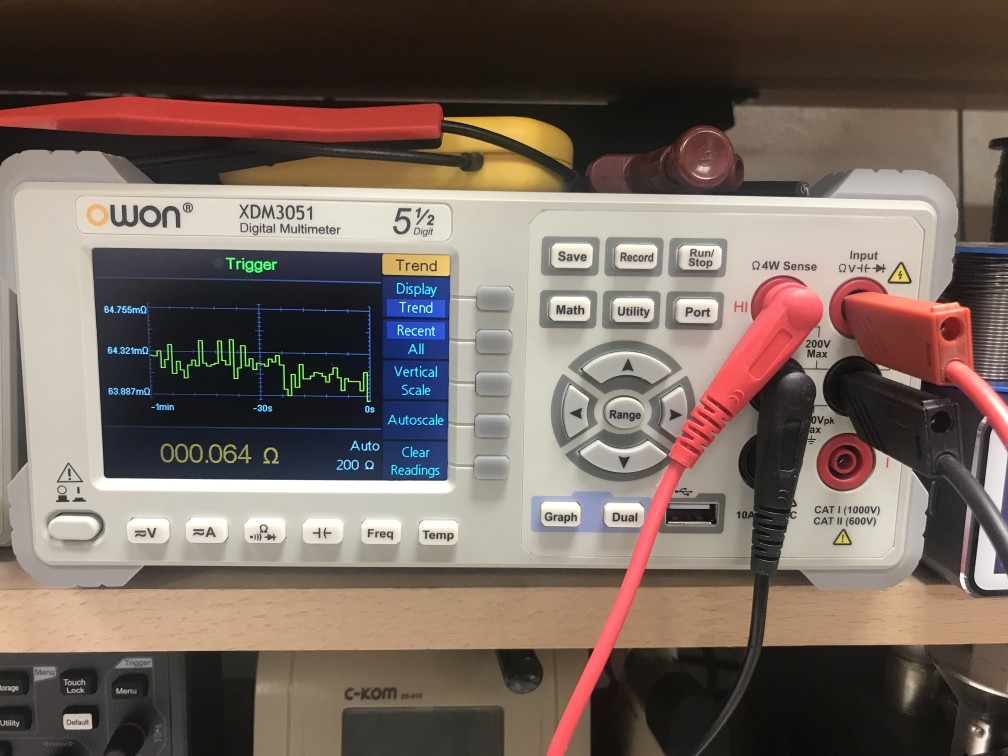

Ich habe ja zusätzliche Kabel/Buchsen angelötet, wenn ich den Pinheader
dann direkt am Eingang kurzschließe, dann messe ich 65 mOhm. Ohne diesen
Jumper und alle anderen auf Null messe ich 195 mOhm.
Diesen Wert als Offset raus (rel. Messung) bekomme ich für die 0,1 und 1
Ohm Reihe:
0,107   0,986
0,213   1,994
0,323   2,982
0,429   3,980
0,523   4,974
0,636   5,973
0,742   6,970
0,839   7,973
0,946   8,956
Das Gehäuse habe ich gerade auf Thingiverse hochgeladen:
https://www.thingiverse.com/thing:5820018
Banggood Link:
https://www.banggood.com/0_1R-9999999R-Programmable-Resistor-Resistance-Board-Eight-Decade-0_1R-Accuracy-1-pencent-1-or-2-Watt-Module-Board-p-1973157.html

Allerdings verstehe ich nicht, wofür die 4-Leiter-Technik dient. Damit
bekommt man doch zwar die Zuleitungswiderstände innerhalb des Kästchens
herausgerechnet, aber ich setze so eine Mehrfachdekade doch nicht in
einer 4-Leiter-Umgebung ein? Die brauche ich doch als ganz ordinären
Zweipol, oder nicht? Ich würde die Fühleranschlüsse extern mit den
jeweiligen Bananensteckern verbinden. Die haben doch meist so ein
Querloch dafür.

4 Draht habe ich gerade nur ausprobiert weil das Messgerät neu ist, das
braucht man hier wirklich nicht unbedingt. Ja, ist etwas irreführend.
4 Draht hat die Zuleitung kompensiert, aber die Werte der einzelnen R
haben sich erwartungsgemäß nicht geändert.

Nettes Teil :-) Wenn du Jumper mit Fahnen hinten dran nimmst, wird die
Bedienung einfacher.
