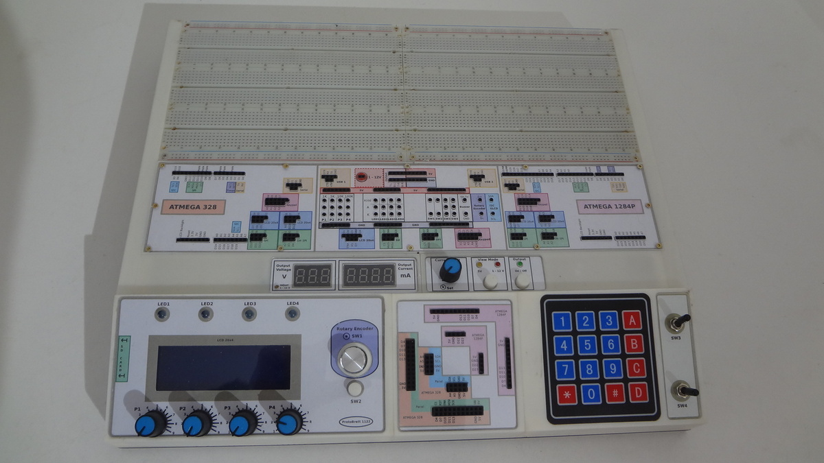

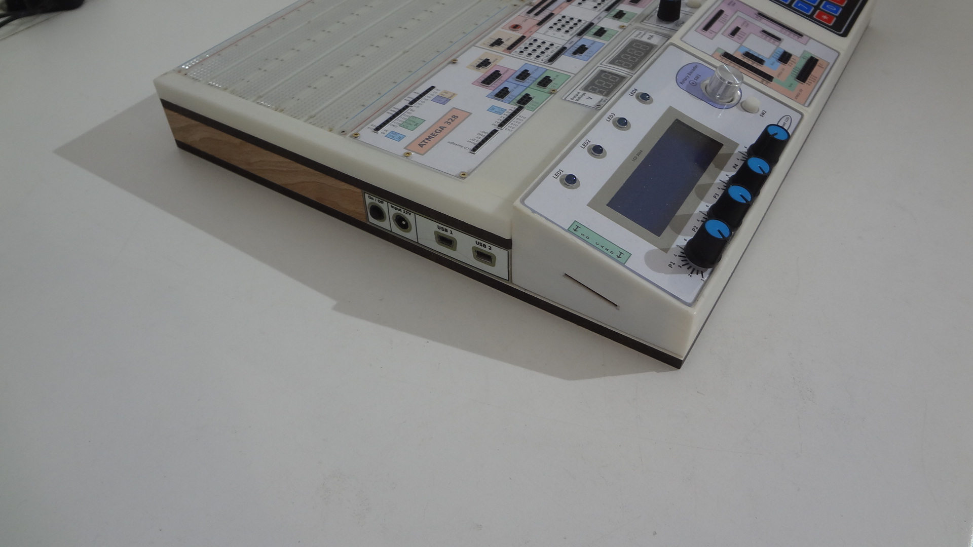

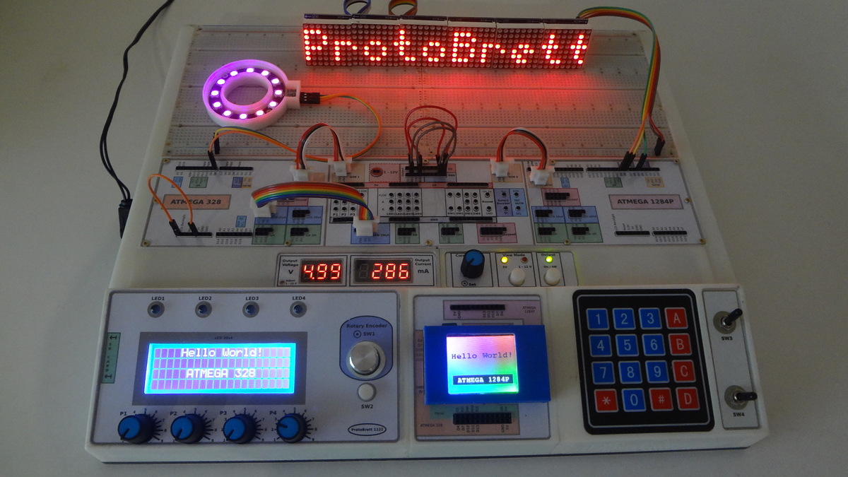

Hallo an Alle :)

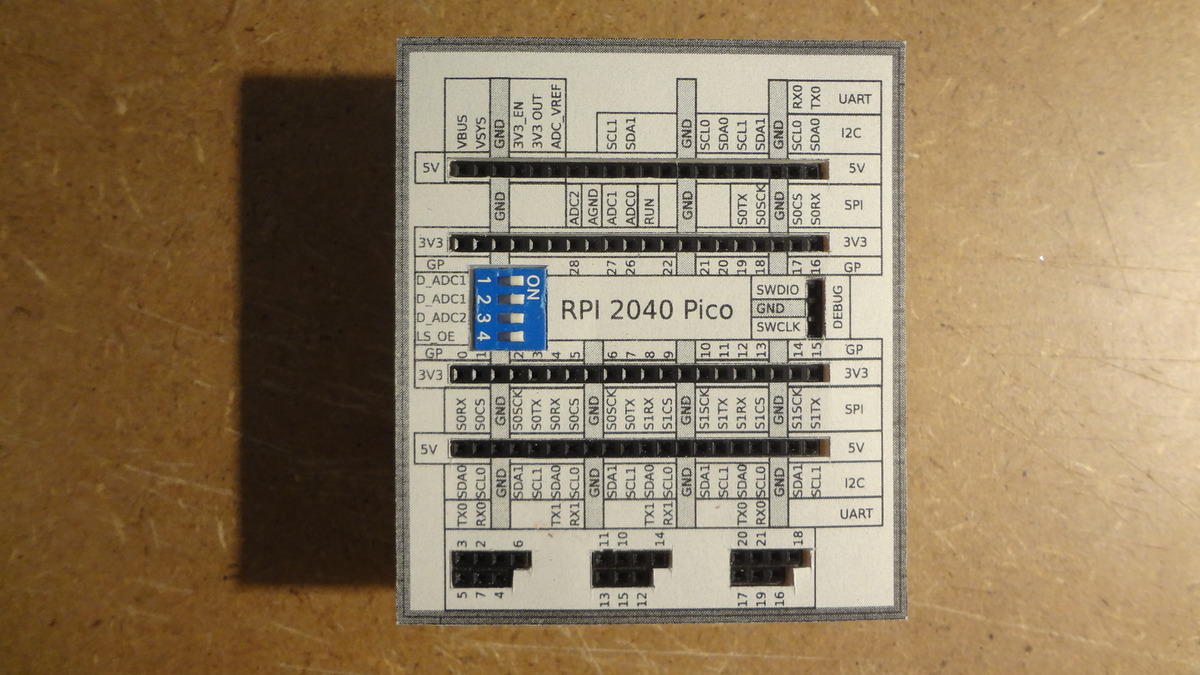

Es sollte solide und haltbar werden. Deshalb sind alle Beschriftungen
hinter
2mm Plexiglas, welches in Taschen eingelassen ist. Auch das keypad ist
bündig zur Oberfläche versenkt, damit die Ränder nicht hochgehen.
Auf dem Displayadapter können viele SPI/I2C basierete displays direkt
aufgesteckt werden und sind gleich verbunden und mit Strom versorgt.
Aus der Stromversorgung kommen 5V zur Grundversorgung und eine zweite
variable
Spannung. Das alles war für mich wichtig.

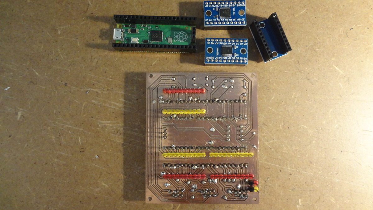

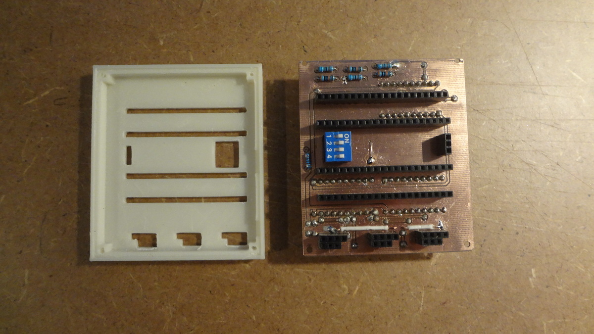

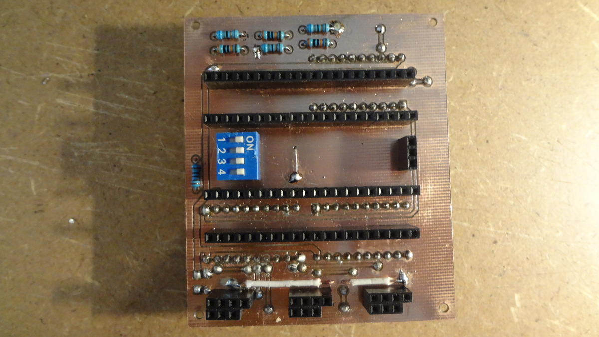

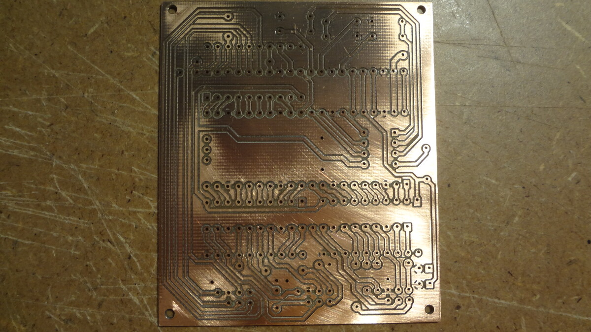

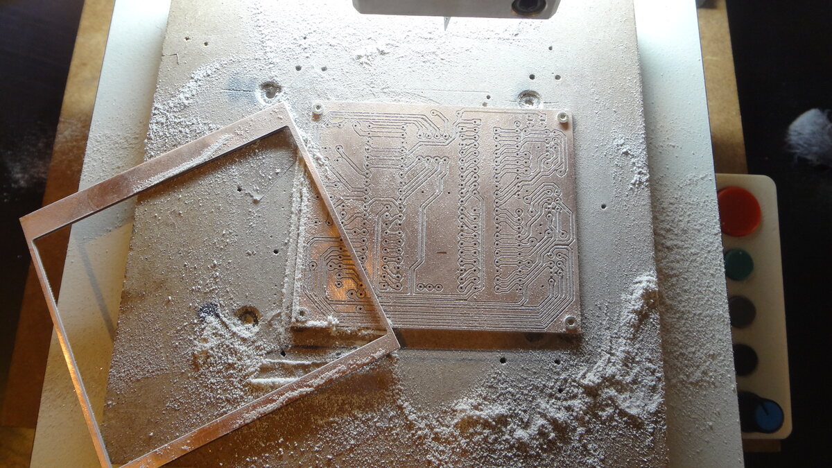

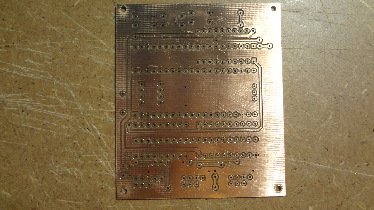

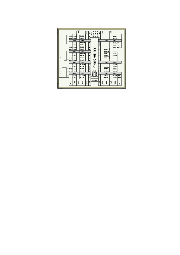

Konstruiert habe ich mit freecad. Damit ist das stl für den Gehäusedruck
und der Gcode zum fräsen generiert. Exportiert habe ich dann in kicad
und inkscape, um die Beschriftungen und Buchsenleisten genau
positionieren zu können. Die Platinen sind mit pcb2gcodeGUI und durch
fräsen entstanden.
Das ist ein Prototyp, nur ein erster Wurf und nur für mich, bestimmt
nicht fehlerfrei oder vollendet ;)

Naja, der Hextastatur fehlt xE und xF, SCNR

Bei Dddns finde ich die Zuordnung der Bedienelemente zu den Anschlüssen
unübersichtlich, die Farbcodierungen helfen nicht wirklich, Nähe wäre
gut. Und mir fehlt eine mindestens 4-stellige LED 7-Segment Anzeige mit
Treibern.
> gut.
Ok..ist aber Geschmackssache.
Um es marktfähig zu machen, müsste es von Grund auf neu entworfen
werden.
> Treibern.
Eine 7Segment Anzeige kann mit einem Adapter ja in der Mitte zum
aufstecken realisiert werden. Sie zu integrieren wäre zu viel und
überladen.

Schade finde ich, dass zwei Atmels integriert sind.
Wie wäre eine ST- oder ESP-Alternative?
Ist nur als Anregung gedacht. :-)
Gruß,
Olli
von Dddns (dddns)
Oliver schrieb:
> Schönes Projekt.
> Viel Erfolg bei der Weiterentwicklung!
Vielen Dank! Für mich werde ich wohl kaum weiter entwickeln
und nutze es, wie es ist.

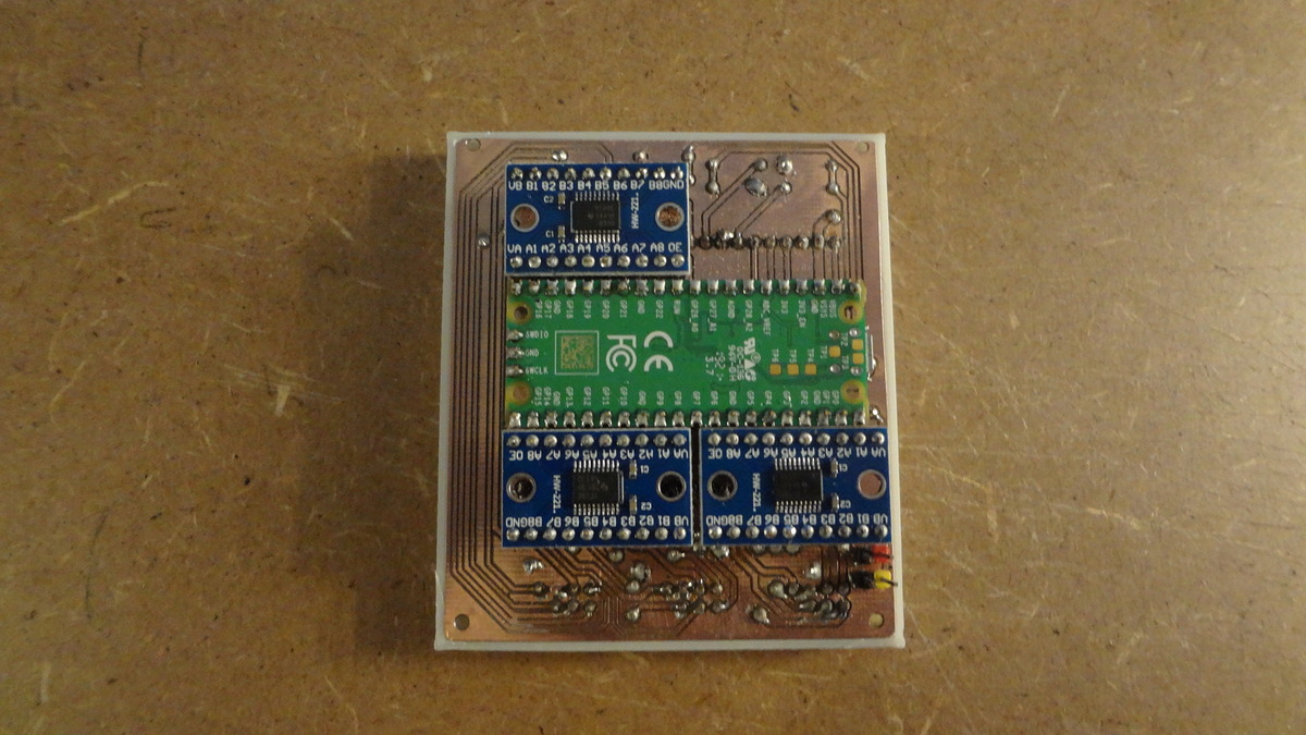

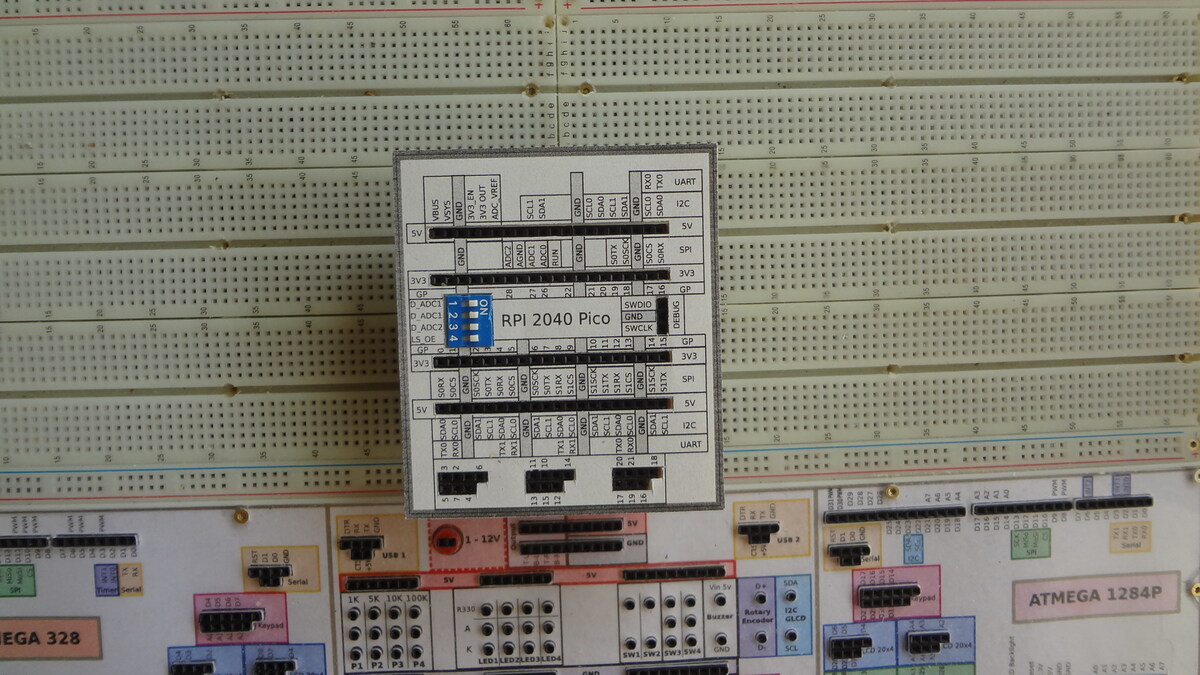

Das ist ein guter Punkt und ich dachte mir, dass man es auch als
Leergehäuse mit Bedienelementen auslegen könnte und beliebige
(vorhandene) controller als Sandwich aufsteckt.
Allerdings habe ich extra drauf geachtet, das Rastermass und das
Uno-Layout
beizubehalten, man kann ja shields aufstecken. Wie man das anders,
universeller macht, habe ich noch nicht überlegt.

Schönes Projekt und eine saubere Arbeit noch dazu - Glückwunsch.
Ein kleiner Mangel wurde allerdings angesprochen und das ist die nicht
ganz vollständige HEX-Tastatur. Sollte man vielleicht bei der nächsten
Version des Boards, sofern es eine geben sollte, korrigieren.
Trotz aller Unkenrufe, man kann es halt nicht allen recht machen, mach
einfach weiter - Stehvermögen hast Du ja schon auf alle Fälle bei diesem
Projekt bewiesen.
Am Ende muß es es für Dich passen - Hauptsache das Basteln macht Spaß,
die Zeit die man da hinein investiert ist beim Hobby eher zweitrangig.
Wichtig ist das man bei dem Ganzen was lernt und man was mit den
vorhandenen Mitteln auf die Beine stellt. Insofern beide Daumen hoch und
weiterhin viel Freude mit dem Projekt.

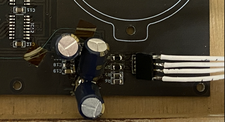

Vom PCB her echt übel (siehe Ausschnitt). Keine Zugentlastung, kein
Keep-out beachtet, ...
IMHO typisches PCB-Gemurkse eines Möchtergerns ohne Hardware-ausbildung.
Die Halterung in der Uhr schaut auch aus wie dem Kind aus dem
Metallbaukasten geklaut.
Da OT, werd ich das aber nicht weitervertiefen.

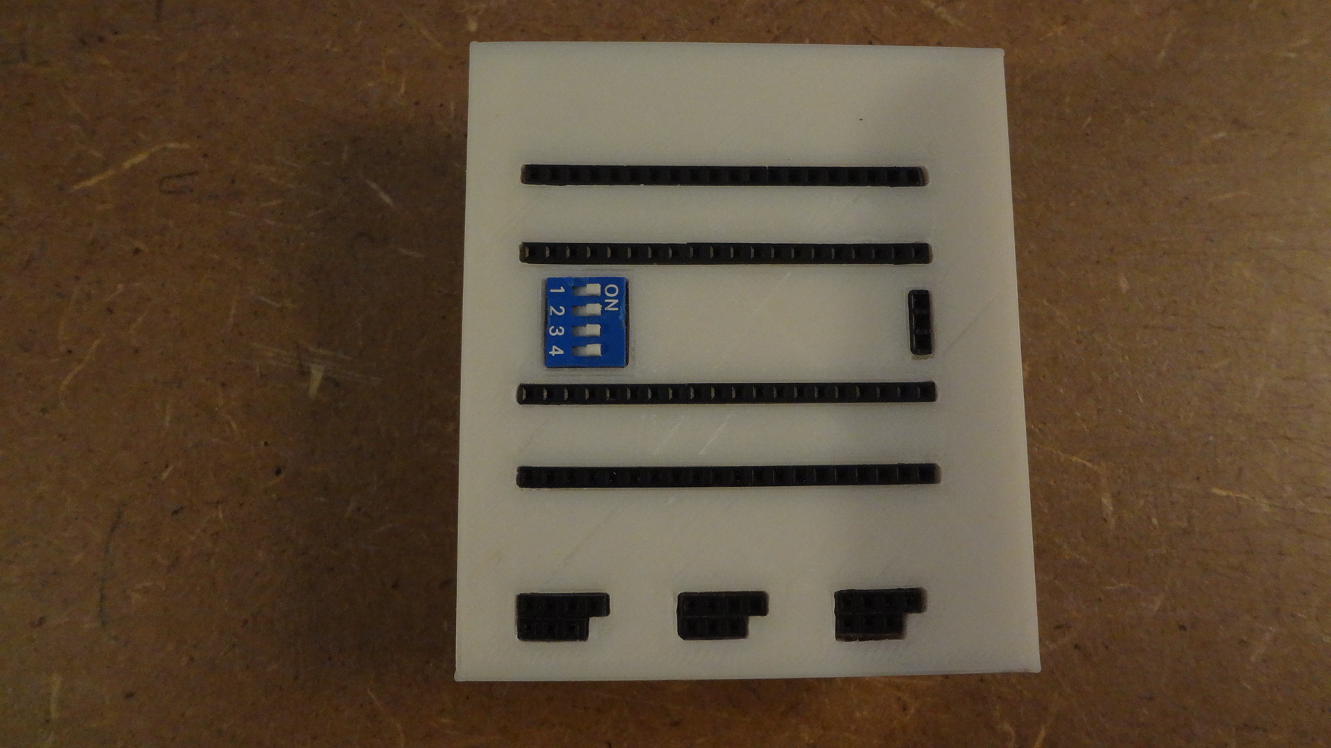

Hallo nochmal :)
Ich habe mir einen RPI2040pico gekauft und war begeistert.
Den will ich in mein Projekt noch integrieren und habe es soweit
vorbereitet.
Alle IOs habe ich gleich mit Levelshiftern auch in 5V.
Das "Modul" könnte auch alleine auf eine Grundplatte mit Tasche montiert
werden.
Es ist 80x70x15mm, auf dem letzten Bild sieht man wie 2 breadbords mit
Stromsschiene daneben passen würden. Wenn man die Komponenten fest
verlötet, wäre die Einbautiefe ca. 7mm.
Diesmal mache ich es besser und habe alles als source mit angehängt.
Kicad im nächsten post..
D

@dddns
sehr schön.
mir ist beim ersten Bild in diesem Thread direkt was aufgefallen:
Es geht um die Anordnung des ein/aus Schalters: Er liegt "hinter" der
Spannungsversorgungs-Buchse.
Im 4. Bild ist zu sehen, dass du einen gewinkelten Hohlstecker
verwendest (was ja gut ist, damit das Kabel nicht so zur Seite raus
stiepelt). Das Spannungskabel wird also "in Praxis" nach hinten weisen
Dennoch musst du wohl nun immer erst am Kabel "rum zuppeln", damit du
den durch das Kabel verdeckten Schalter erreichen kannst.
Lösungsvorschlag_1: Die Anordnung von Schalter und Buchse vertauschen:
BUchse ganz hinten, Schalter davor
Lösungsvorschlag_2: alle seitlichen Elemente (also auch die USB-Buchsen)
nach "hinten" verlegen. Somit liegt kein "Zeugs" im Weg links neben dem
Board, es nimmt also auf dem Arbeitstisch weniger PLatz weg.
von Dddns (dddns)
Wegstaben V. schrieb:
> @dddns
> sehr schön.
Du hast ja so recht!
Diesen Anschluss mache ich neu und ganz anders. Jetzt mit dem pico werde
ich einen mini-usbhub noch innen verbauen und nach aussen mit einer
USB-C Buchse.
Und die Anordnung werde ich umdrehen.
von Dddns (dddns)
> USB-C Buchse.
Sie wird als Stromversorgung aber nur ein 2-Zellen BMS speisen mit 18650
Zellen. Sowas vielleicht:
https://www.roboter-bausatz.de/p/lithium-batterie-shield-5v-3a-2x-18650?number=RBS15377
Die externe Stromversorgung kommt ganz weg und das Gerät wird nur über
Akku betrieben. Den Stepdown-Wandler für die 1-12V werde ich durch einen
buckboost ersetzen. Das ist jedenfalls mein Plan :))
