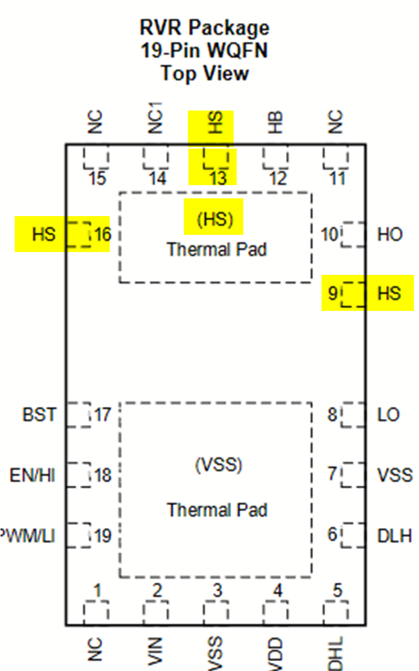

Hallo zusammen, ich bin dabei einen PSpice-Modell in LTSpice einzubinden. Leider sieht das Pinout nach der Erstellung des Symbols ganz anders aus, als der Datenblatt zeigt. Im .SUBCKT befinden sich Pins, die in den Symbol auftauchen. Laut den Datenblatt dürfte es aber nur eins davon geben. Beispiel: Der Pin HS ist in Datenblatt nur ein mal vorhanden, in den Symbol aber 4 mal (HS_0 bis HS_3).
Nun die kurze Frage. Ist an diesen Modell eventuell etwas faul, oder muss hier etwas gemacht?
Auszug aus den Simulations-Modell: .SUBCKT LMG_XYZ HB HO PWM_LI HS_0 HS_1 HS_2 HS_3 HS_DAP LS_DAP VIN LO DHL DLH VCC VSS_0 VSS_1 EN_HI NC_0 NC_1 NC_2 BST

Die meisten Anschlüsse sind selbsterklärend, wenn man Zugang zum Modell hat (https://e2e.ti.com/cfs-file/__key/communityserver-discussions-components-files/196/lmg1210_5F00_unencrypted.lib).
So sind z.B. alle VSS_x und HS_x über 1mΩ auf VSS bzw. HS zusammengeführt. HS_DAP, LS_DAP werden über 1MΩ||1mΩ, die Ncx mittels 1MΩ auf 0 geklemmt, aber weiter nicht benutzt. Bleibt also nur VCC übrig, der im Datenblatt (https://www.ti.com/lit/ds/symlink/lmg1210.pdf) als VDD aufgeführt ist.

p.s. Deine Anfrage bei TI währe durchaus erwähnenswert gewesen. https://e2e.ti.com/support/power-management-group/power-management/f/power-management-forum/1189425/lmg1210-lmg1210---simulation-in-ltspice
Gast #7326820
Es geht also um den LMG1210? Der hat doch auch laut Datenblatt 4 HS-Anschlüsse, genau wie im Simulationsmodell...
Und dazu die Beschreibung: "These pins are internally connected"
