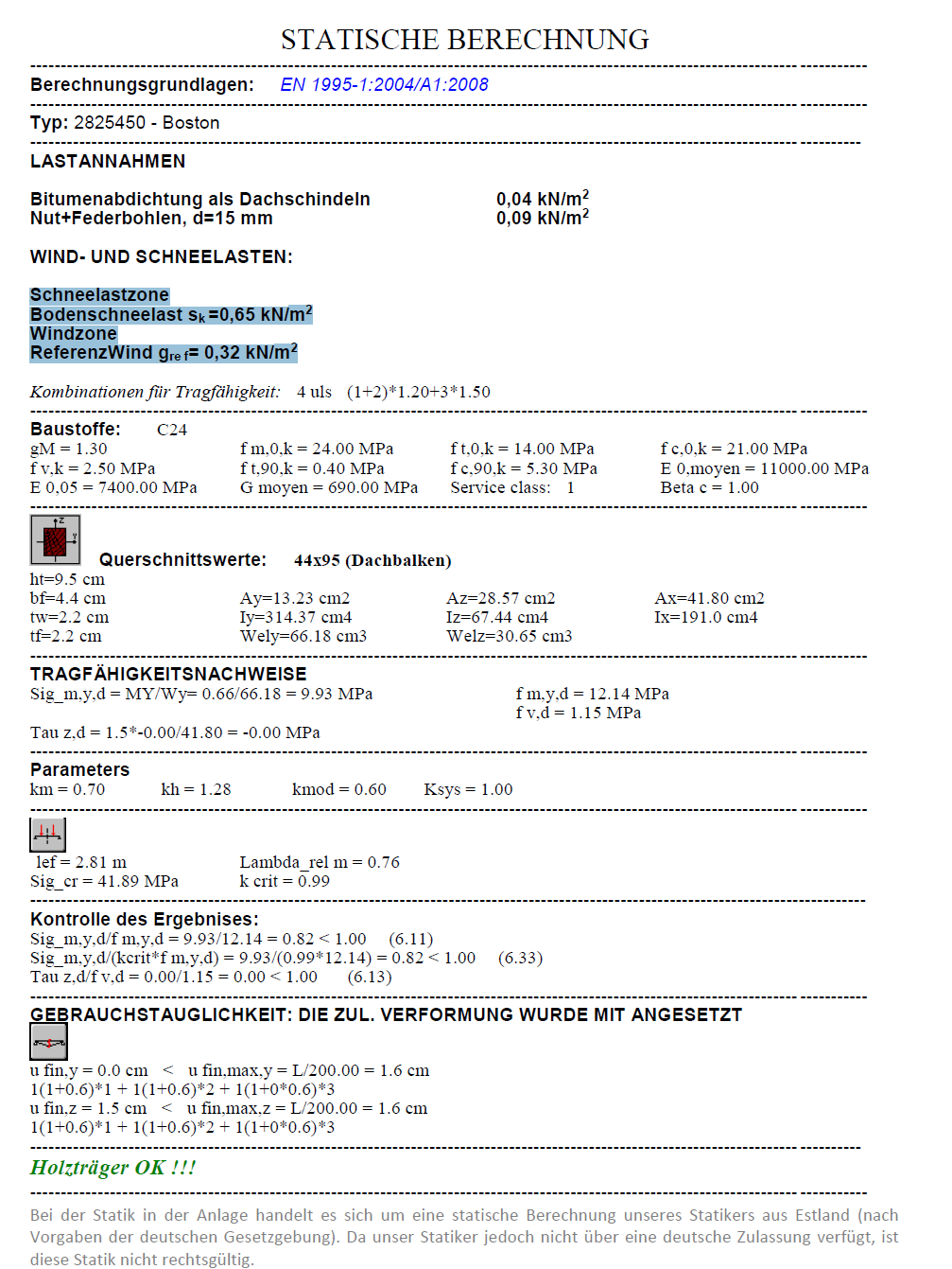

ich habe folgende Statiker-Berechnung für meinen Holz-Gartenhaus
gefunden.
Dach hat 2x 8,25m2 (west/ost) Fläche und 12Grad Neigung.
Laut der Unterlagen sollte bei der:
Schneelastzone
Bodenschneelast sk =0,65 kN/m2
Windzone
ReferenzWind gre f= 0,32 kN/m2
Holzträger noch OK sein. Alleine Bodenschneelast vom 0,65 kN/m2
bedeutet, dass 65kg pro kg noch ok sind, oder? Insgesamt also 16,5m2 *
65kg = 1072kg sollte noch OK sein. Von Fläche schaffe ich max 10
Solarmodule zu platzieren also 21kg*10Stück = 210kg + 30kg (Aluprofile)
= 240kg gesamt Belastung.
Es ist etwa 1/4 der getesteten Last, sollte also noch OK sein oder? Vor
allem in Deutschland in letzten Jahren haben wir kaum Schnee im Winter.

Die theoretische Berechnung ist das Eine, die Befestigung der Schienen
am rechten Fleck das Andere! Da der Winkel nicht auf das ganze Dach die
Last verteilt, sollte man gut überlegen wohin damit.

Die Last liegt nicht in der Mitte der Sparren, also kannst du, denn du
die Querträger möglichst weit auseinander Legst (10cm vom Rad der
Module) deine statischen Bedenken beerdigen.
PS: Das Gewicht der Platten ist verglichen mit Schnee oder Ziegelbelag
lächerlich.
Welche Abmessungen haben die Sparren? PS, im NiederFlachland legt man
ein Dach so aus: 350kg/m² in den Bergregionen 600kg/m². Dein Gartenhaus
ist bestimmt für beide Regionen geeignet! Lebst du nun im Flachland dann
passte es ja locker ;-)

von Mike (Gast)
Auf den Modulen kann doch genausoviel Schnee liegen wie auf dem nackten
Dach. Also musst Du doch mit der Summe aus Adem Gewicht von Schnee und
Modulen rechnen.

Ich habe gestern so berechnet:
Schneegewicht in kg pro m3: 600kg
Gesamtlast OK laut Statikberechnung 0,65 kN/m2 * 16,5m2: 1072,5
Schnee Menge OK  in m3: 1,7875
Schneedicke OK verteilt auf Dach in cm: 10,83cm
Wenn das Gewicht der Module mitberücksichtigt wird, dann veringert sich
Schneedicke um etwa 3cm
Schneedicke OK verteilt auf Dach: 8,8cm
Das sind Werte anhand der Statikberechnung im Anhang, theoretisch ist
noch grössere Belastung möglich, wurde aber dort nicht geprüft.

600kg/m3 ist zehnfache davon, was in Statikberechnung geprüft wurde. Ich
bin nicht sicher, ob ein Gartenhaus aus Holz 16,5*600kg = 9t aushalten
kann, eher nicht?

von Forist (Gast)
Genau genommen ist "600kg/m3" schlicht und einfach UNFUG
von Forist (Gast)
p.s.
Das ist die Dichte von Schnee und hat mit dem, was bei der
Statikberechnung geprüft wird, nichts zu tun. Die Statikberechnung
kümmert sich um die Dachlast und muss die Eigenschaften von Schnee so
hinnehmen, wie sie sind.
