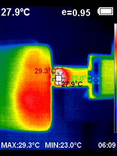

Das infrarot Bild zeigt allerdings nur eine Temperaturerhöhung von +10°C
im Bereich der Wandler (keine Aktive Kühlung der Powerbank, kein
Luftzug).
Zusammengefasst, sehe ich das richtig das die Wandler nicht 50% der
Akkukapazität in Wärme wandeln, sondern die nur entnehmbaren 50Wh
bedeuten das der Akku definitiv keine 100Wh enthält?

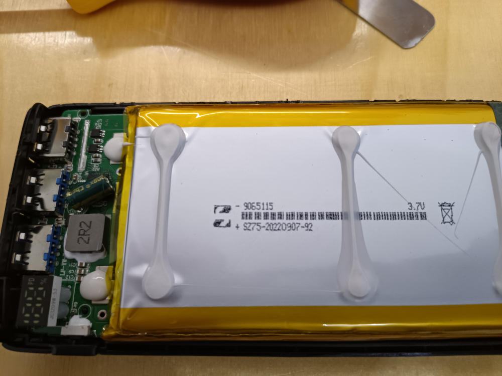

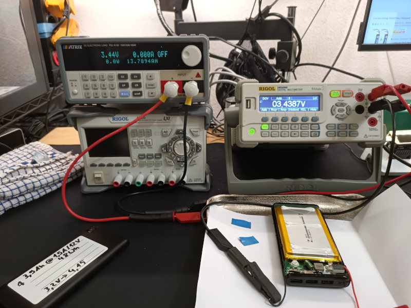

Ich hab jetzt eine der Powerbanks auf gemacht (mit Eimer Wasser an
meiner Seite) und hab die Ladeendspannung gemessen. 4,15V
Jetzt werde ich das Ding entladen und die Schlusspannung des Akkus
messen, und wenn mir fad ist löte ich das Ding aus und lade es mit
Labornetzgerät (CC/CV) und messe die Kapazität mit meiner E-Last.

von Christobal M. (c_m_1)
Knapp 14 Ah statt der beworbenen 26 Ah.
Beloochen und betroochen ham se misch!

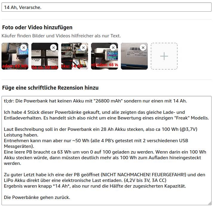

https://www.amazon.de/dp/B088BZW3SD
Rezension heute irgendwann,
Rücksendung morgen :)
