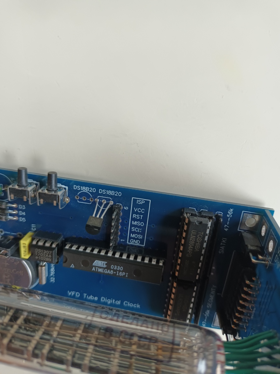

Ich hoffe, ich bin hier richtig. Ich habe noch nie einen Atmel oder ähnliches programmiert. Aber ihr wahrscheinlich :) ich habe hier eine fertige vfd iv18 Uhr. Nun möchte ich den Controller umprogrammieren, damit der Takt des Wechsels von Uhrzeit zu Datum zu Temperatur nicht mehr 6 Sekunden dauert, sondern nur 1 oder 2. Es ist ein Atmega8 verbaut.
Ich brauche nun eine kleine Anleitung, wie ich das Board an meinen Rechner bekomme und wie ich zum ändern des Codes am besten vorgehe :) vielen Dank soweit, Oliver
Da ist eine Stiftleiste mit den für ISP nötigen Signalen, im Bestückungsdruck auch schön mit "ISP" beschriftet.
Da kannst Du einen ISP-Programmieradapter wie z.B. USBASP ("Fischl") anschließen.
Das aber ist nur die halbe Miete, denn "den Code" brauchst Du auch noch. Und nein, den wirst Du nicht aus dem Atmega8 auslesen können.
Woher kommt diese Uhr, stellt deren Hersteller/Entwickler den Sourcecode zur Verfügung?
Gast #7326813
Die Chips sind immerhin gesockelt. Besorge dir einen neuen, leeren Atmega 8 und programmiere den. Dan hast du den Alten immer noch als Lebensversicherung, falls was schiefgeht ;-)

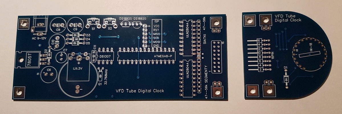

Émile schrieb:
Das ist wohl die Platine von dem Ding.
Die Beschriftung klingt polnisch.

Du kannst natürlich gucken, ob du den existierenden Binärcode auslesen kannst. Der Code für ein bissel Uhr ist alles andere als Raketenwissenschaft *), insofern kann es gut sein, dass der Controller nicht einmal lesegeschützt ist.

So ein Usbasp kostet ja nicht viel. Vielleicht lohnt sich ein Versuch :) ich hätte zum Beispiel gedacht, dass ein geschützter Controller nicht auf einem Sockel sitzt und die Platine auch kein ISP hat. Aber man wirds erst wissen, wenn man das Board anschließt.

Der Shop vertreibt die Leiterplatte von diesem Forenprojekt: https://www.elektroda.pl/rtvforum/topic1680725.html Da sind etliche Downloads, die man aber nur bekommt, wenn man sich registriert. Ist alles polnisch, man muß also raten, oder jemand haben, der das übersetzen kann. Das Projekt ist mit Bascom programmiert, soviel ließ sich rauslesen. Es sind auch etliche Hexfiles dabei. Die Strategie lautet also registrieren, alles runterladen, was nicht bei 3 auf dem Baum ist und dann den Inhalt sichten. Ob Bascom ein eigenes Dateiformat hat, wie ino bei Arduino, da bin ich überfragt. Bliebe dann noch, wie groß das Programm ist, denn Bascom für lau ist auf eine bestimmte Codegröße limitiert. Ansonsten brauchst du wieder jemand, der dir das compiliert, so das du dann ein Hexfile hast, das du in den Controller schieben kannst.
