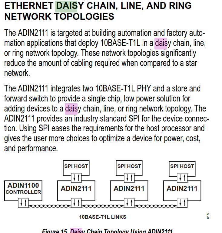

Was würden Sie von dem halten? Haben Sie evtl. Erfahrungen in der
Richtung.
https://www.mouser.ch/datasheet/2/609/adin2111-2891062.pdf
von (prx) A. K. (prx)
Moooment - in Zeiten von Switches mit 10 Gbit/s geht es hier um
archaische 10 Mbit/s? Das kommt etwas überraschend.
> Haben Sie evtl. Erfahrungen in der Richtung.
Mit Ethernet unter Echtzeitbedingungen nicht.

Kann immerhin cut through switching. Das reduziert die Latenz, weil die
Frames nicht zwingend in jedem Hop zwischengespeichert werden. ABER: Ob
das auch für Broadcasts und Multicasts gilt? Ggf Hersteller fragen.
Fleischwarenfachverkäufer schrieb:
> Also das wäre ja vielleicht eine Info für früher gewesen bevor man schon
> über eine Daisychain von 14 Switches mit hunderten angeschlossenen
> Devices nachgedacht hat
Bei 14 linear kaskadierten 2-Port Switches sind es maximal 16. Jene
Nodes am SPI, plus 2 an den Enden. Diese Chips sind offensichtlich
explizit für solche Szenarien gebaut.

Die im Screeenshot erwähnte Ringtopologie sollte man evtl mal näher
beleuchten, zwecks Ausfallsicherheit. In ein übliches Ethernet-Kabel
kriegt man ja zwei 10-Mbit-Stränge rein, einer hin und einer wieder
zurück. Das hilft nicht gegen die Axt, aber gegen eine defekte Node.
Und vielleicht auch mal reinsehen, wozu der ominöse ADIN1100 gut ist.

von Nxitimi (nxitimi_tol)
ADIN1100 gut? Du meinst PHY to PHY Verbindung ohne Switch(ADIN2111) ?
Maximal 16 ?? WO steht das?
Die Rolle, die er im Bild im Datasheet hat. Hab nicht näher
nachgeforscht.
Wenn jede Node zwei Nachbar-Switches hat, dann sind beide Ports belegt
und jedes Gerät hängt am SPI seines Chips. Die beiden Endnodes haben je
einen Port frei, ergibt maximal 14+2=16 Geräte und maximal 16
MAC-Adressen von Geräten, wenn kein weiterer Switch an den Endnodes
hängt und jedes Gerät nur 1 MAC-Adresse nutzt.
Gibts evtl. andere Switche die mehr können? Finde grad nicht :-(
