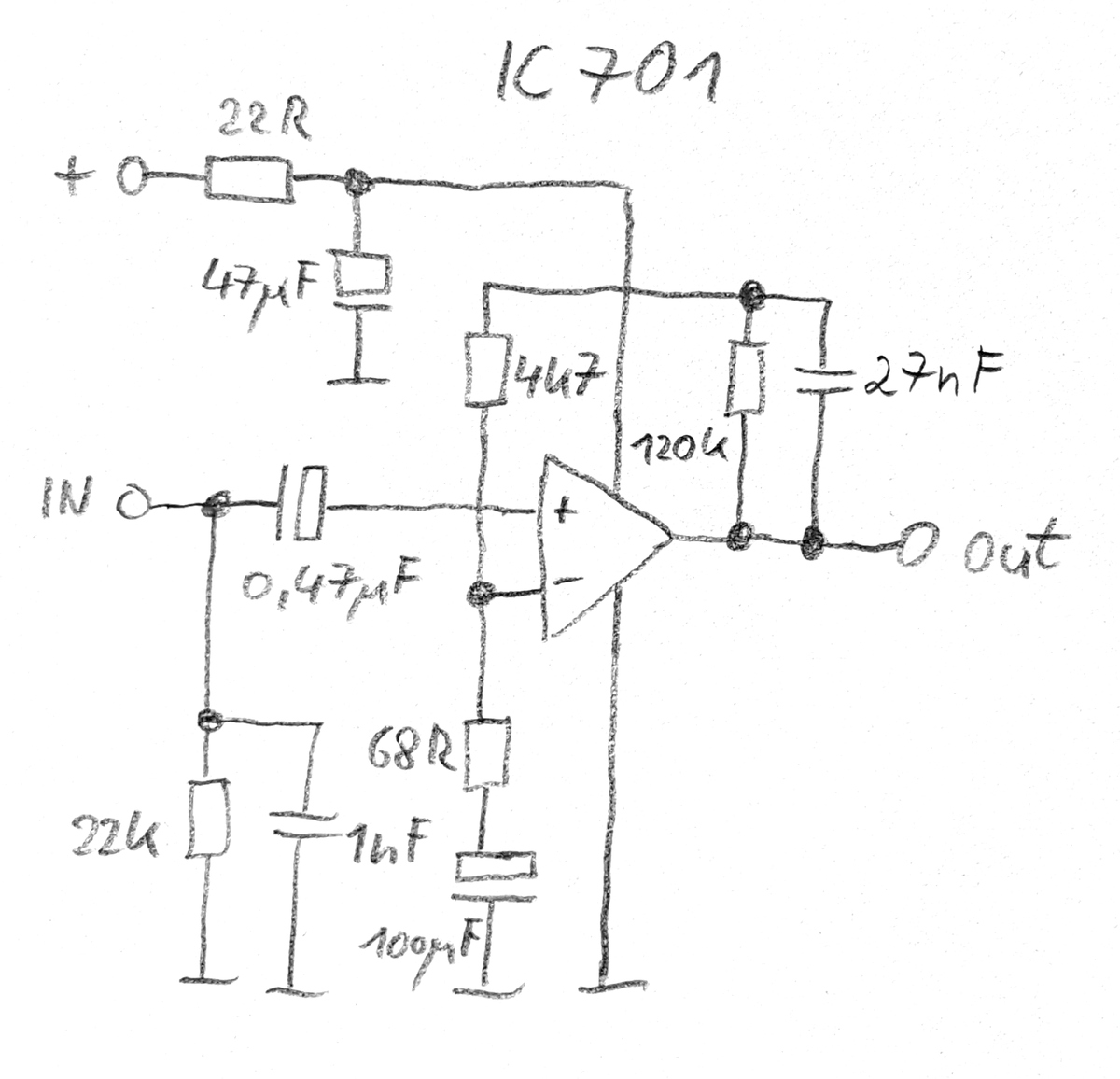

Voilà. Man sagt, man soll einen Einspeisepunkt hinter den
Koppelkondensatoren oder beim Lautstärkeregler nehmen. Leider kann ich
elekronische Schaltpläne so gut lesen, wie altägyptische Schriftzeichen.
Daher habe ich da kapituliert.
von Michael M. (Firma: Autotronic) (michael_metzer)
No B. schrieb:
> Man sagt, man soll einen Einspeisepunkt hinter den Koppelkondensatoren
Der richtige Einspeisepunkt sollte hinter dem Entzerrer IC701 und vor
dem IC201 liegen. Die beiden roten Punkte sind die richtigen
Einspeisepunkte. Jetzt noch GND vom MP3 Player mit GND des Autoradios
verbinden.

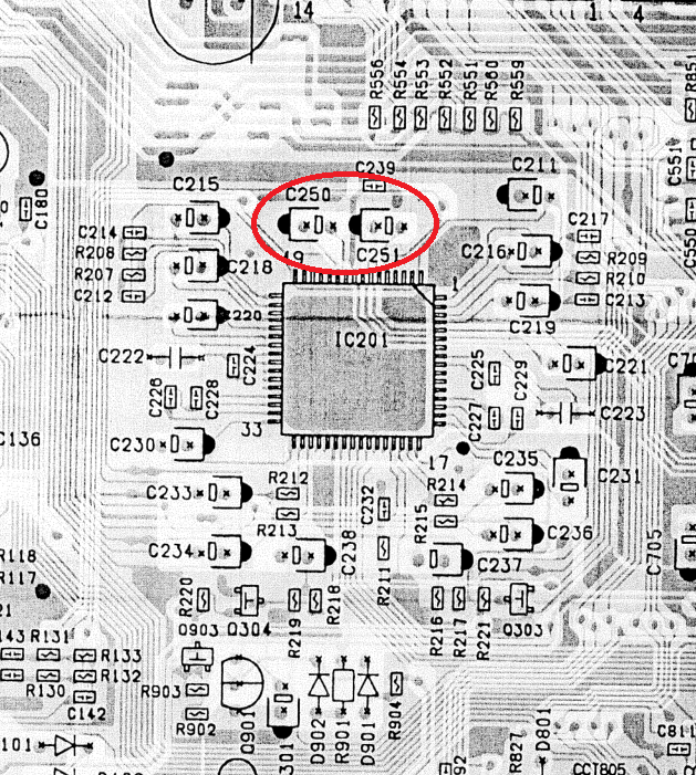

von nobi (Gast)
Vielen Dank für den Tipp. Noch eine praktische Frage: Wo findet man
geeignete Lötpunkte (wahrscheinlich auf der Unterseite der Platine
vermute ich) und benötigt man dazu einen Speziallötkolben? Das sieht
hier alles ziemlich beengt aus.
von Émile (Gast)
nobi schrieb:
> Wo findet man geeignete Lötpunkte
In der zweiten Zeichnung von Michael M. sieht man, daß C250 und C251 an
IC201 jeweils im Signalpfad liegen.
Trenne die Leiterbahnen, die von diesen Kondensatoren nicht zu IC201
führen, und löte an die Beinchen der Kondensatoren Deine Audio-signale
an (und irgendwo anders die Masse).

So sieht die Schaltung im IC701 aus (nur ein Kanal gemalt). Jetzt muss
man nur noch einen Abschwächer (Spannungsteiler 1 zu 1750) vor den
IN-Eingang schalten und gleichzeitig die 3 Grenzfrequenzen 50Hz, 1250Hz
und 7kHz mit umgekehrter Wirkung in den Spannungsteiler integrieren,
damit das Audiosignal wieder linear ist.

Du musst nur zwei Leiterbahnen durchkratzen, wie "Émile" beschrieben
hat.
Was ist daran "zuviel" Aufwand? Herauszufinden, welche Leiterbahnen das
genau sind? Hatter doch beschrieben, mehr ist im lausigen Bild halt
nicht zu sehen.
Mach ein brauchbares Bild von beiden Seiten der Platine rund um IC201,
dann kann man Dir einzeichnen, wo Du kratzen und wo Du löten musst.

Wenn man erst das 1 Volt MP3 Signal auf wenige einstellige Millivolt
runterteilt und danach nochmal mit einem angepassten Verstärker wieder
hochverstärken muss, ist das nicht praktikabel.
Michael M. schrieb:
> eine Entzerrervorstufen-Zurückverzerrungsvorvorstufe entwickeln
Die Mühe kann ich mir jetzt tatsächlich sparen. Das Rauschen wird
dadurch ja nicht weniger, sondern eher mehr.
Das ist durch die Kompaktbauweise leider nicht möglich:
nobi schrieb:
> Das sieht hier alles ziemlich beengt aus.
von DerEinzigeBernd (Gast)
Daß man Platinen aus Geräten ausbauen kann, ist unbekannt? Müsste man
aber sowieso machen, um daran sinnvoll herumlöten zu können.
