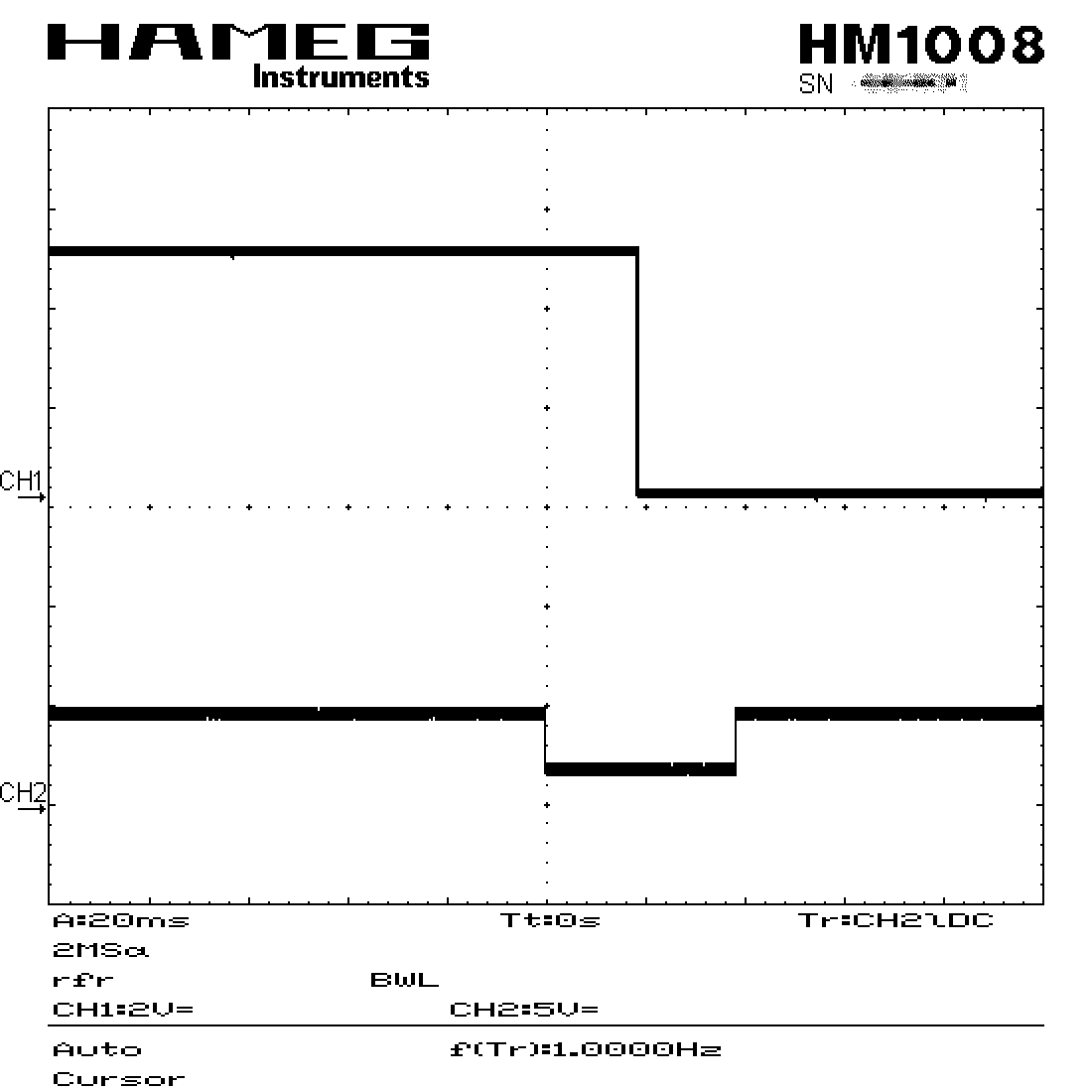

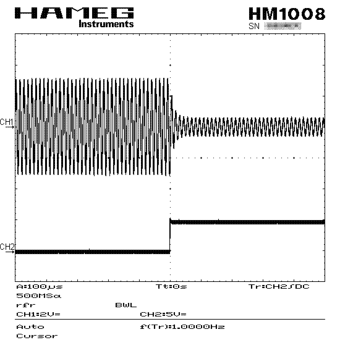

Das DCF-Signal braucht für die 415 km von Mainflingen zu mir etwa 1,4
ms. DCF-Module sind schmalbandig, womit die Flanken der Sekundenpulse
zusätzlich verzögert werden. Wenn man dazu was im Netz findet, werden
"vielleicht 10 bis 30 ms" genannt.
Mit einem Signalgenerator wollte ich es genauer wissen, um meine Uhr mit
Pollin-Modul auf vielleicht 10 ms genau zu haben.
Gegenüber dem internen Sekundenpuls des Signalgenerators (jeweils CH2)
zeigt sich am DCF-Modul eine Verzögerung von 48...50 ms. Ohne Ausreißer
über 20 Minuten.

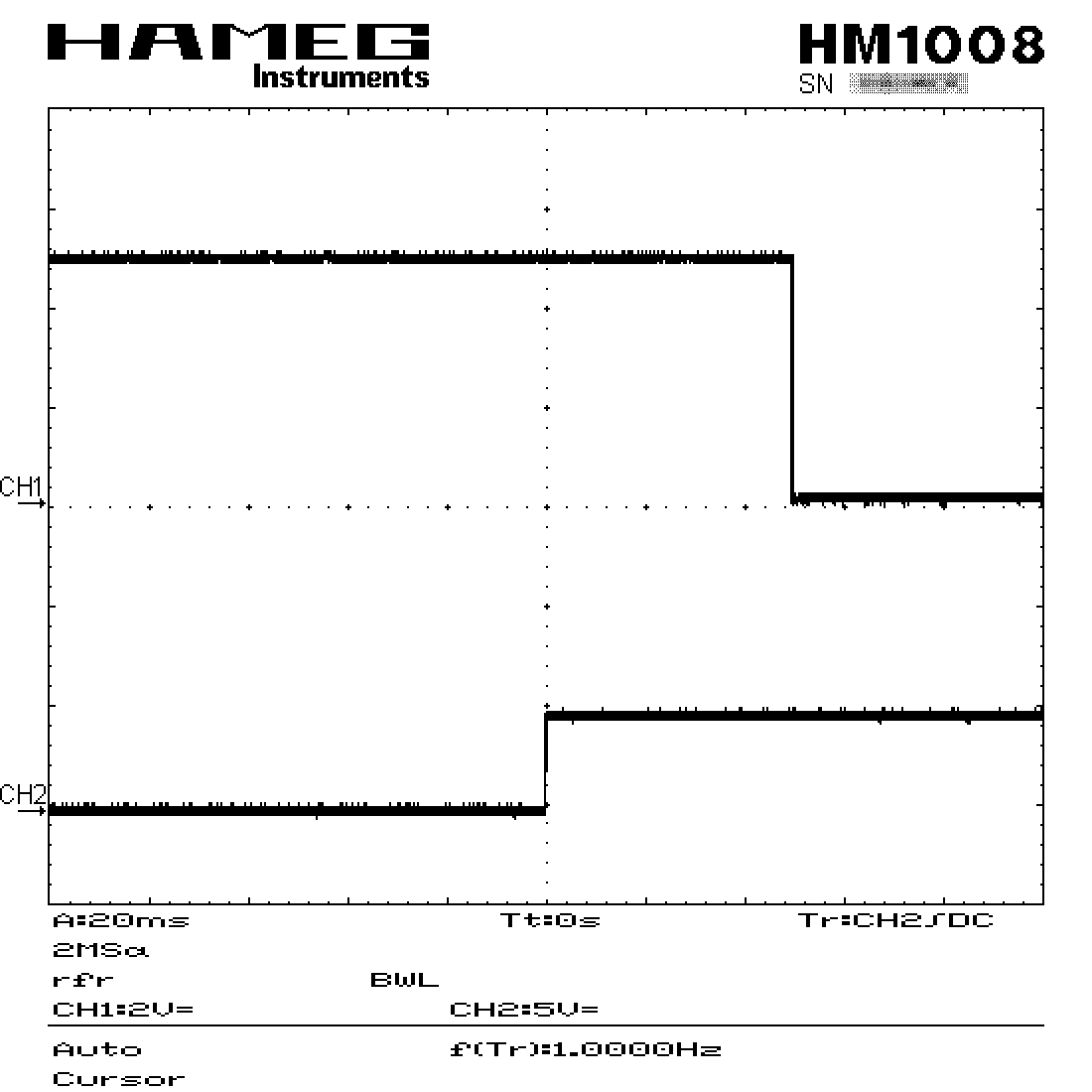

Ein GPS-Modul war auch noch da: Hier ist das DCF-Signal aber nur etwa 18
ms hinter dem GPS-PPS. Das GPS-Modul lief schon 1/2 Stunde stabil mit
EGNOS-DGPS und kannte schon alle Schaltsekunden seit 1980...
Auch diese Messung war über 1/2 Stunde auf 17...19 ms stabil.
Kann der GPS-PPS eines preisgünstigen GPS-NAV-Moduls im eingeschwungenen
Zustand gerne mal 30 ms stabil neben UTC liegen, oder wo ist mein
Messfehler?

Du hast keinen Messfehler. Die Genauigkeit des GPS Timepulses hängt vom
jeweiligen GPS-Modul und dem darin verwendeten Korrekturalgorithmus und
von der Anzahl der empfangenen Satelliten ab.
Von ublox gibt es für die NEO/LEA 6 Module hierzu ein Papier "GPS based
Timing":
https://content.u-blox.com/sites/default/files/products/documents/Timing_AppNote_%28GPS.G6-X-11007%29.pdf

von Εrnst B. (ernst)
Tipp: Das DCF-Signal ist (Seit 1983) zusätzlich zur
Amplituden-Modulation auch phasenmoduliert. Damit kriegst du den
Sekundenwechsel viel, viel genauer.
https://www.ptb.de/cms/ptb/fachabteilungen/abt4/fb-44/ag-442/verbreitung-der-gesetzlichen-zeit/dcf77/phasenmodulation.html
Nur: Der Pollin-Empfänger wird dir da nicht weiterhelfen.

von Konak (Gast)
Wow, schon 25 Beiträge zu meiner Frage.
Leider sind etliche Beiträge ohne Sachkenntnis, dafür aber mit viel "ich
hab da mal was gehört (aber nicht verstanden)". Hilfreich war bisher
keiner.
Das GPS-System hat GPS-Zeit, das ist UTC ohne die Schaltsekunden seit
1980. Die Sekundendifferenz zu UTC wird nur 4...5 mal pro Stunde von den
Satelliten abgestrahlt. Typischer Einschaltvorgang: Es braucht einige
Zeit und genügend Satelliten, bis der GPS-Empfänger Position und Zeit
ausgibt. Nach 5 bis 15 Minuten lässt sich beobachten, dass die
Zeitanzeige um die Schaltsekunden korrigiert wird, die zur Erstellung
der Firmware des GPS-Moduls noch nicht bekannt waren. Mein GPS-Modul
Baujahr 2010 liegt zu Beginn 3 Sekunden daneben. Die Schaltsekunden von
2012, 2015 und 2017 kennt es beim Kaltstart nicht.
Ein GPS-Modul hat die Aufgabe, die Entfernung zu den Satelliten über
Laufzeiten zu bestimmen, um daraus seine Position auf der Erde zu
errechnen. Wie blöd muss ein Konstrukteur sein, diese Laufzeiten bei der
Zeitbestimmung nicht zu berücksichtigen!?
Dass DCF "nur" langzeitgenau ist, ist richtig. Innerhalb Deutschlands
bei stabiler Wetterlage halten sich die Schwankungen aber in Grenzen:
Das zeigt sich bei "DCF_vs_GPS-PPS.png" Die DCF-Sekundenmarke gegenüber
GPS-PPS blieb über 1/2 Stunde auf 1...2 ms stabil. Keine wabernde
Raumwelle etc. ...
Mein Problem: Gemessene 49 ms Delay des DCF-Moduls zu meinem Testsignal,
aber nur 18 ms Versatz zum GPS-PPS. Mir geht es um diese ~30 ms, nicht
um µs-Träumereien!
Ich habe das Analog-Forum befragt, weil ich hoffte, dass hier
messtechnische praktische Tipps kommen.

von Mucky F. (Gast)
> um µs-Träumereien!
Also da die GPS Empfänger in der Regel sehr genau sind (< µs zu UTC -ja
ich hab's eingesehen) kann man das als Referenz sehen. Es sei denn du
hast da irgendein Fernost Teil für zwofuffzich geschossen. Messtechnisch
wäre es hilfreich Hersteller und Typen deiner Empfänger zu kennen.

von Wolfgang (Gast)
Konak schrieb:
Wie ist denn dein Flankendetektor in der Signalaufbereitung vom
DCF77-Signal eingestellt?
Der Detektor kann nicht in die Zukunft sehen, also muss die Flanke nach
der Demodulation und Filterung zeitversetzt hinten rauskommen. Für den
genauen Zeitpunkt müsstest du das HF-Signal ansehen.
