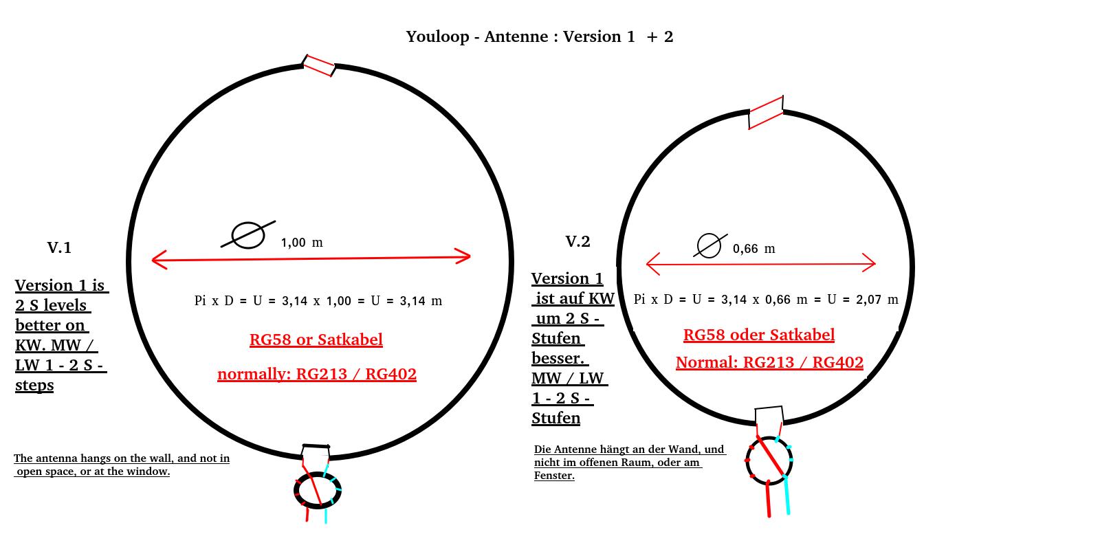

Nach neuerlichen Versuchen mit der Youloop ist die Version 1 besser.
Nun kann jeder mal diese Antenne mit anderen Maßen nachbauen.
MfG Georg

Ich habe mir auch eine 1m Youloop gebaut und dieselbe Erfahrung:
Läuft besser als die 2/3m Variante vom VLF bis in den unteren VHF
Bereich.

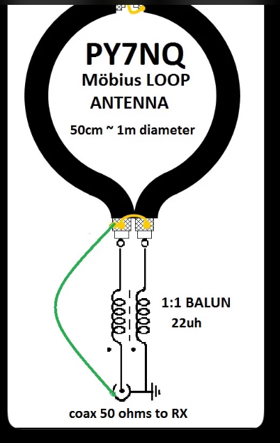

von Michael W. (dbru61)
Moin,
kannst Du noch was zu dem Übertrager sagen?
Danke

Vier Fragen:
-Warum soll die Antenne direkt an einer Wand hängen und nicht im offenen
Raum?
-Was bewirkt der Transformator?
-Welche Art Ringkern wird verwendet?
-Kann man statt dem "verschachtelten" Koaxkabel auch einfach zwei
parallele Windungen aus Klingeldraht benutzen?
> Raum?
Weil die Loop direkt an der Wand den stärksten Kontakt mit elektrischen
Leitungen, mit Betonbewehrung und sonstigen Metallen hat, die als
Sekundärstrahler wirken und das Empfangssignal verstärken. Dafür ist
aber in Innenräumen keine korrekte Richtungspeilung mehr möglich.

Meine Koax Variante (1m Durchmesser) hatte allerdings bessere
Empfangsergebnisse als sie Horizontal montiert auf dem Balkon auf einem
Stativ in knapp 3m hohe aufgebaut war.
Also die Theorie mit den sekundärstrahlern, ich weiß nicht so Recht ob
ich dem zustimmen kann.
Dazu müsste ja auch die Kopplung (Kapazitiv) stimmen, das mag ja
zufällig ab und zu der Fall sein, aber bei den vielen Variablen (Abstand
zur Loop, Durchmesser und länge sowie lage der Bewährung, Position der
streben in der Wand, Putzdicke ect...) Kann das kaum reproduzierbar
sein, somit ist das auch echt schwer zu belegen finde ich.

Nein. Weil die zwei Windungen der Möbiusl-Loop so verschaltet sind, dass
jeweil die hälfte des Drahtes durch den Aussenleiter elektrisch
geschirmt ist. Aber vermutlich würde es dafür eine entsprechende
Schleife aus Koaxialleitung auch tun.
Das Problem ist dabei aber, dass Du den Aussenleiter zur Unterdrückung
von Induktionsströmen, die das Signal was Du haben willst schwächen,
unterbrechen musst. Das ist bei einer Windung kein Problem, aber bei
mehr Windungen hättest Du das Problem, dass Du mehrere voneinander
isolierte Aussenleiterstücke hättest, die auf unbestimmten Potential
liegen. Dieses Problem umgeht die obige Anordnung. Ebenso hofft man,
dass sich die Anteile des Signals aus der elektrischen Komponente des
elektromagnetischen Signals teilweise gegeneinander weg heben.
Als Alternative könntest Du den Aussenleiter als unterbrochenes
metallenes Rohr nehmen, und mehrere Windungen dort hineinfädeln. Und das
ist bei zwei Windungen garantiert schon umständlicher als eine
durchgeschnittene Koaxleitung mit Innen- und Aussenleiter überkreuz zu
verlöten. ;O)

Der Kern ist ein BN 73 (77 Material) Kann Schweinenase oder Toroid
sein.  Das ganze bekommt 4 Windungen bifilar (22µH)
Ps: Ich würde Kunststoff Boxen für oben und unter vorsehen, weil man da
relativ einfach mit dem Durchmesser experimentieren kann. Ob man jetzt
PL oder BNC verbaut ist Geschmacksache. Ich denke RG 58 reicht, RG
213...wer will...
Was bringt die Überbrückung der einen Seite des Balun, ist das nicht
eher Kontraproduktiv?
von Herbert Z. (herbertz)
Hier muss ich gleich mal meinen Fehler korrigieren. Die Schweinenase hat
trotz gleichem Material etwa 192µH statt 22µH bei einem Toroid. Tja, man
lernt nie aus. Aber trotzdem sind die 4 Windungen auf der Nase gut für
den der mehr Wert auf Kurzwelle und tiefere Frequenzen legt. 22µF würden
die Schleife für weiter oben optimieren. Die gezeichnete grüne Linie ist
keine Brücke! Verbunden ist unten nur der Schirm...sonst wäre es keine
Loop...Da ich die Nasen da habe nehme ich die auch und habe noch nicht
nach passenden Toroiden gesucht. Mit dem Ringkern-Rechner kein Problem.
Hier mal einen Link auf einen Rechner der Nasen Kann:
https://toroids.info/BN-73-202.php
MfG
von Al (almond)
Na klar, die Symmetrierwirkung ist futsch. Außerdem wäre die
Drosselinduktivität des Balun mit 22 µH bzw. ihr XL des viel zu gering,
um eine ausreichende Symmetrier-Wirkung bei Frequenzen unter 5 MHz zu zu
gewährleisten.
Merke: Nicht alles, was man im Web findet ist auch sinnvoll und
durchdacht.
https://www.mikrocontroller.net/attachment/701361/you_Loop_Schalte.jpg
> durchdacht.
Stimmt, aber zu dieser Youloop finden sich nur Skizzen die Details
vermissen lassen. Über die Induktivität des Baluns lassen sich der
Empfangsbereich gezielt optimieren.22µH ist eher für hohe Frequenzen bis
VHF. Langwelle und Mittelwelle fallen da raus.
Wenn Ersteller solcher Skizzen nicht immer so viel verschweigen
würden...
Aber ich habe gelernt, das Nasen und Toroide trotz gleichen Materials
nicht gleich zu berechnen sind. Ist ja schon mal was positives.
