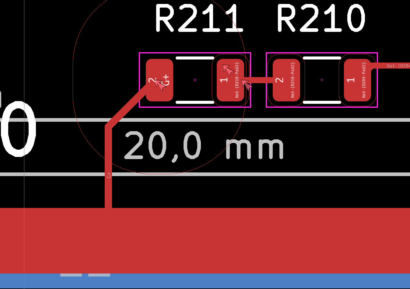

Hallo, wie könne man folgendes Problem lösen ohne DRC Fehler anzuzeigen:

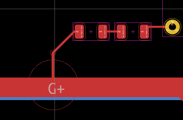

Eine Netz ist definiert mit Leiterbahnbreite 2,5mm und Isolationsabstand 3.0 mm. Das ist die rote Leiterbahn unten im Bild. Die muss auch so sein als Leiterbahn für Leistung. Hiervon wird eine kleine Leiterbahn abgezweigt (z.B. um einen Thyristor zu zünden) Hier fließt nur ein kleiner Strom, aber hat auch die hohe Spannung. Deshalb ist eine dünne Leiterbahn hier möglich und aus Platzgründen auch nötig.
Jetzt wirft der DRC Check aber immer einen Fehler raus, klar wegen der Breite und Abstand zum Widerstand (mehrere in Reihe wegen Spannungsfestigkeit).
Gibt es einen eleganten Weg, damit der DRC hier keinen Fehler auswirft ?
Gruß Dirk
Für komplexere Zusammenhänge sind die custom design rules ein sehr mächtiges Werkzeug. Z.B. Netzklasse 1 braucht nur 0,25mm Abstand zu Netzklasse 2, aber 1&2 brauchen 3mm zu Netzklasse 3, die aber nur 0,25mm zu Netzklasse Earth braucht.
Die Rules können eigentlich alles was man in Python formulieren kann. Leider noch recht kompliziert zu bedienen.
