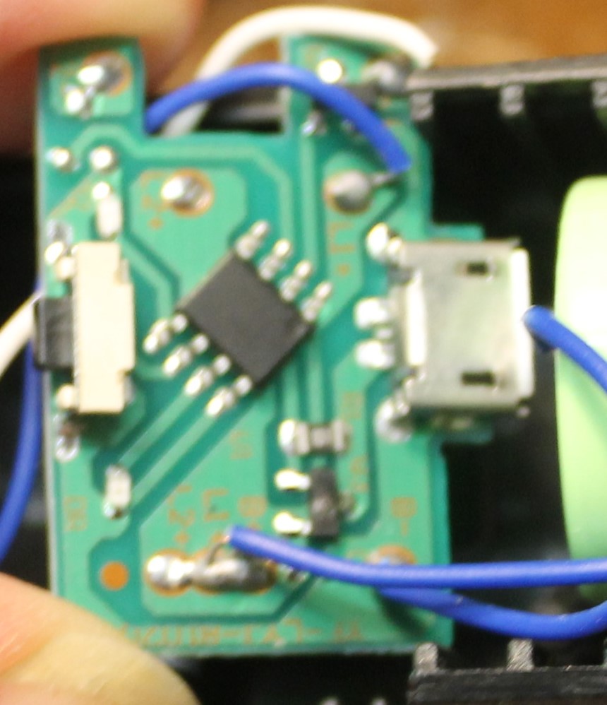

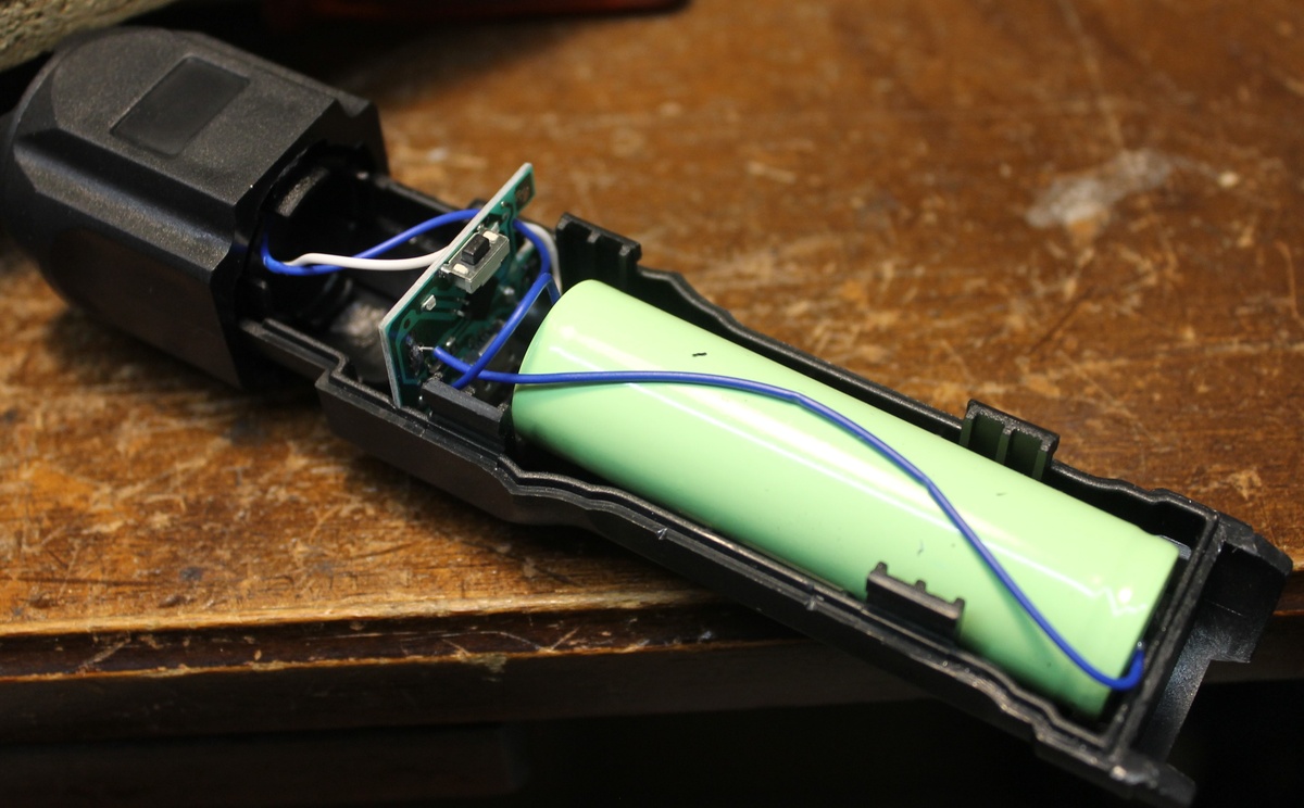

ich habe hier ne Taschenlampe, die in der e-Bucht gekauft wurde und beim
ersten Einstecken des beigelegten kurzen USB-Kabels in nicht
abschaltbares Dauerlicht übergegangen ist. Das USB-NT und das Kabel sind
fehlerfrei. Nach Öffnen zeigte sich ne hellgrüne 18650er Zelle ohne
Beschriftung und die abgebildete kleine Platine, auf der  offenbar ein
Transistor gestorben ist. Die Zelle hat die Abmessungen 18X650 und keine
erkennbare Lade-/Entladeschutzschaltung. Die Lampe hatte vor dem Ausfall
drei durch den Taster hintereinander schaltbare Betreibsmodi
hell/weniger hell/blinken.
Kann die abgebildete Schaltung mit dem IC ohne Bez., zwei Trs. und drei
Widerständen außer den Betriebsmodi eine Schutzschaltung enthalten oder
braucht solch Konstrukt keinen Ladeschutz? Was davon alles außer dem
einen Trs. und warum gestorben ist, ist unklar. Es könnte an einer
relativ lang abisolierten Leitung zu nem Kurzschluß gekommen sein.
Wenn die Zelle über ein Labor-NT geladen wurde, leuchtet die LED noch.
Könnte/sollte man da ne Schutzschaltung und einen mechan. Schalter
einbauen oder besser die Überreste der Lampe entsorgen?
von Michael B. (laberkopp)
Der ist normalerweise im Akku drin, und wenn ich das richtig sehe, hat
deiner auch 2 Kappen.
Ja, das Geblinke nervt eh. Ein ordentlicher Stromregler wie AMC7135 oder
CN5611/CN5612.
Und eine ordentliche USB Ladeschaltung wie TP4056.
Und wer dann noch will ein DW01 als protektion falls das doch nicht im
Akku drin sein sollte.

Die (leider unscharfen) Bilder zeigen vermutlich zwei Transistoren?
Einer davon schaltet die LED nach Maßgabe des μP ein/aus. Der zweite
schaltet nach Detektion durch den μP die Ladung ab.
Bei nur einer Zelle und einem „kleinen“ Ladegerät (das wegen seiner
Größe keinen schädlichen Strom liefern kann) reicht das als Schutz. Der
Strom durch die LED wird dabei durch einen einfachen Widerstand
eingestellt oder durch den μP/Transistor gepulst.
Ein zu potentes „Ladegerät“ zerstört bei einer solch simplen Schaltung
gerne den Ladetransistor und (sofern eingeschaltet) auch gleich den LED
Transistor. Leider werden diese Lampen oft ohne das passende Ladegerät
verkauft und sterben dann beim ersten Laden an einem zu potenten
Ladestrom.
Ein moderner 18650 Akku würde auch 2A Ladestrom klaglos überstehen, der
SOT Transistor eher nicht.
Ich würde den/die Transistoren austauschen und künftig ein kleineres
Ladegerät verwenden.

von Holger L. (73holger)
Danke für die Tips,
bei der Lampe war nur ne kurze USB-Leitung ohne Hinweis zu ner
Leistungsbeschränkung der Ladequelle.
Das verwendete Ladegerät war in der Tat etwas kräftiger und gestorben
ist offenbar nur der Ladetransistor. Egal, der VK hat den Kaufpreis
ersetzt.
Die alte Kamera kriegte die kleine Platine aus dem Billichdingens nicht
schärfer abgebildet, sri ...
woran erkennst Du das? vielleicht ist auch der Schalter defekt oder so
verschoben, dass die Taste ihn nicht mehr betätigt.
mit irgendeiner Spannungsquelle zu laden ist schlecht, es sollte schon
USB sein. Das hat Strombegrenzung.
noch schlechter ist ein Labor-Netzgerät.
Die haben oft einen Elko am Ausgang, der beim Anschließen einen
Stromstoß erzeugt, den der Ts nicht verträgt.
Der Mikroschalter hatte auch direkt betätigt keine Wirkung mehr, der
Transistor hatte ne ziemliche Beule im Gehäuse, die sieht man selbst auf
dem unscharfen Foto und die Spannungsquelle war ein 15W-USB-NT von nem
handy. Deshalb anfangs die Vermutung zu einem Kurzschluß an einer zu
lang abisolierten Leitung in dem Krackel.
