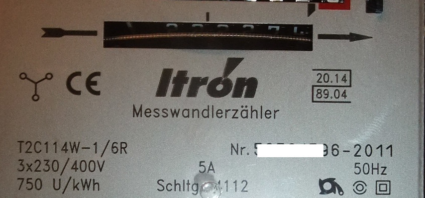

beiliegendes Foto zeigt die Eichmarke eines Ferraiszählers. Mal hört man von 5 Jahren, mal von 16 Jahren. Bei den MID geeichten elektronischen Zählern von 8 Jahren.
Was ist richtig und welche Gültigkeit hat der Zähler auf dem Foto ?

Da ein Foto eines Zählers mit beiden: -deiner vermuteten Eichmarke (die im Mäander) -einer Tatsächlichen Eichmarke (gelb)
https://de.wikipedia.org/wiki/Stromz%C3%A4hler#/media/Datei:Drehstromz%C3%A4hler_l&g_hochkant.jpg
Ich vermute die Mäanderzahl ist eher eine Angabe des Zählerherstellers (Baujahr/Werk/Charge)? aber nicht der Prüfstelle.
IMHO muss eine Eichmarke am nichtgeöffneten Gerät, also außen, angebracht sein.

Die /Eichfrist/ von Ferrariszählern liegt bei 16 Jahren. Das bedeutet aber nicht, daß der Zähler "ungültig" wird oder ausgetauscht werden muss, wenn diese 16 Jahre verstrichen sind, denn es wird in der Regel das Prinzip der /Gruppeneichung/ angewendet.
Solange eine ausreichend große Stichprobe baugleicher Zähler die Eichvoraussetzungen erfüllt (d.h. nicht mit zu großer Abweichung misst), gelten alle Zähler weiterhin als geeicht.
Bei Ferrariszählern können so durchaus 40 Jahre Betrieb ohne Austausch zusammenkommen.

Die Zahlen sind das Zulassungszeichen. Das Gerät ist also von der PTB prinzipiell für die Eichung zugelassen. Aber es muss eine richtige Eichmarke drauf sein, wenn er wirklich geeicht ist.

Es ist tatsächlich keine Eichmarke vorhanden! Heisst das dann, daß der Zähler zu einer Gruppe von Stichproben gehört ? Ist das -2011 in der Nr. das Herstellungsjahr sein ?

5A Ferrariszähler (Messwandler) wie auf dem Foto haben 12 Jahre, 60A Ferraris 16 Jahre ab ERSTEICHUNG. 100A Ferraris haben glaube ich auch 12, da bin ich mir nicht sicher.
Elektronische Zähler, egal welcher Ausprägung, haben 8 Jahre.
Vor Ablauf der ersten Eichfrist gibt's ein Stichprobenverfahren. Von x-tausend einer Serie (Stichprobenlos) werden n Zähler ausgebaut (siehe Gesetz). Manupulierte, Defekte und nicht ausbaubare (Kunde verweigert Zutritt) zählen als Ausfall. Bei x% Ausfall zählt das Stichprobenlos KOMPLETT als defekt und MUSS ausgetauscht werden. Ist alles gut, wird das Los 5 Jahre nachgeeicht. Das geht solange, bis alle ausgebaut wurden (oder Ausfall des Loses).
Das ganze wird von den Eichämtern überwacht. Es gibt Zähler, die sind seit 1953 an Ort und Stelle eingebaut.

Neue Zähler haben meist keine Eichmarke.
Die kommt drauf, wenn eine Eingangsstichprobe (sprich Qualitätskontrolle des VNB) durchgeführt wurde. Dann kommt die gelbe Marke drauf, aber auch nur auf die, die auf der Prüfbank waren.
Der zweite Fall sind ausgebaute Zähler, die neu geeicht und anschließend wieder eingebaut werden.
Gast #7333378
Habe ich ganz vergessen: Was steht auf deiner Eichplombe recht und links vom Zähler? Da siehst du die Daten vom Eichamt. Das sind übrigens nicht die Verschlussplomben unten am Zählerdeckel.
