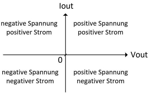

von Axel S. (a-za-z0-9)
Holger L. schrieb:
>> Normalerweise schaltet man ohne triftigen Grund keinen dicken Elko
>> hinter ein Labornetzteil, weil er durch seine Speicherkapazität die
>> Einstellung der Strombegrenzung im NT fast wirkungslos ist.
> Kleines Missverständnis. Das Netzteil hat einen Kleinen Elko.
> Jetzt komme ich als Bastler, und schließe da einen großen Elko an.
> Erstmal saugt der ohne Ende.
Das ist dem Netzteil im Normalfall egal. Die Stromregelung begrenzt den
Ausgangsstrom.
> Und was mich mehr interessiert. Was
> passiert, wenn ich jetzt am Netzteil die Spannung runter regele. Der
> geladene große Elko muss jetzt ja die Ladung irgendwohin loswerden.
Wurde doch schon gesagt: der Elko hält die Spannung, bis er durch die
Last und den Feedback-Spannungsteiler (der hat nicht 100K, wie von dir
angenommen) entladen ist.
Das gilt für die meisten, sogenannten Einquadranten-Netzteile. Wenn du
Ausgangsspannung und Ausgangsstrom in einem Diagramm darstellst, dann
hat das 4 Quadranten [1].
Diese Sorte Netzteil arbeitet nur in einem Quadranten: I (bzw. III).
Spannung von 0..Maximalwert und Strom von 0..Maximalwert. Wobei die
beiden Maximalwerte das gleiche Vorzeichen haben. Wobei du ja nach Wahl,
welche Klemme du als 0 betrachtest, im Quadranten I oder III landest.
Es gibt auch Zweiquadranten-Netzteile (Kombination von Quelle und
Senke). Und für Leute mit viel Geld sogar Vierquadranten-Netzteile.
Beide würden deinen Kondensator mit dem eingestellten Stromlimit
entladen. Also auch nicht instantan, aber zumindest überhaupt.
[1] https://de.wikipedia.org/wiki/Quadrant

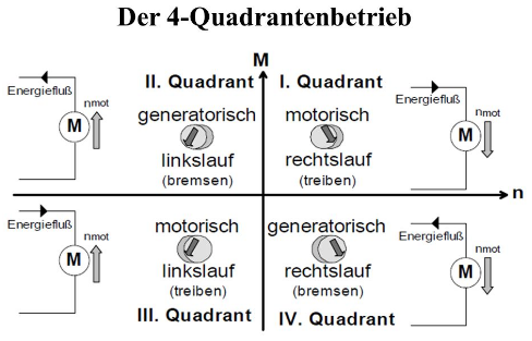

Leider wird aber dort auf die Nutzung des Koordinatensystems
samt Quadranten in der ET bzw. LE gar nicht eingegangen.
(Und nicht mal auf deren Seiten "2-/4-Quadrantensteller"...)
Dazu also die Bilder im Anhang, Quellenverweise...
Allg. Erklärung Quadranten (x = U, y = I), oberes Bild:
https://www.analog-praxis.de/spannungswandlung-in-vier-quadranten-a-950986/
Sog. Leistungsflußrichtung (Quelle? Last?), unteres Bild:
https://slideplayer.org/slide/1331362/
