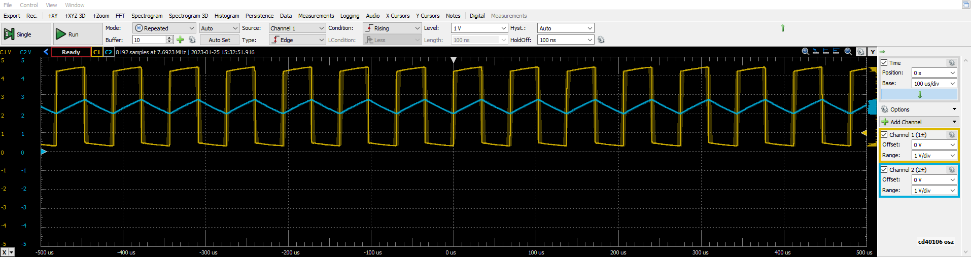

ich habe einen Oszillator auf Steckbrett aufgebaut mit einem CD40106,
Inverter mit Schmitt Trigger Input. Ausgang über 10k Widerstand auf
einen Ladekondensator von 100 nF.
Das Ensemble schwingt, allerdings ist auf dem gelben Plot ja zu sehen,
dass der Ausgang ja nun nicht wirklich rechteckig ist. Ich zerbreche mir
seit geraumer Zeit den Kopf was der grund sein könnte. Mein eigentich
einziger Grund ist, dass der Strom zum aufladen des Kondensators zu viel
für den Ausgang ist. Aber bei 10k Widerstand ist das doch 500uA am
Anfang. Das ist doch viel weniger als der können müsste.... Bin ratlos
und würde herzlich um Rat bitten... Was geht da vor? In den Videos und
Screenshots sah der Ausgang immer sehr rechteckig aus.

Datenblatt sagt das IC mindestens 500uA, typsisch 1000uA liefern kann
bei einem Vout von 4.6V. Alles klar?

(10:1 Tastkopf benutzt? Falls ja:) Hast Du Deinen Tastkopf abgeglichen?
Falscher Abgleich vom Tastkopf sieht nämlich auch so aus.
von LDR (Gast)
Du hast nicht 10kOhm, sondern 1kOhm verwendet. Und der
Ausgangswiderstand eines 40106 ist bei 5V Versorgungsspannung typisch
400 Ohm.

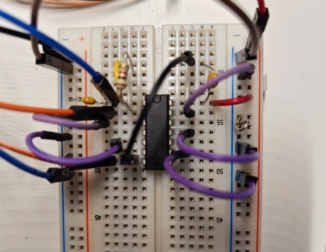

Bastel mal einen Abblockkondensator (100nF) direkt über die
Versorgungs-Pins des IC.
Also nicht über die ±-Schienen am Rand, Anschlussbeinchen entsprechend
biegen und direkt über dem IC platzieren.

Foto nochmals ansehen!
von le freak (Gast)
Wo ist das Problem? das entspricht doch absolut der Spezifikation und
die Flankensteilheit ist brauchbar. Logikbausteine garantieren ja keine
genaue Spannung an den Ausgängen sondern nur eine Spannung im Bereich
der Logikpegel.
Kleinerer C und grösserer R könnten Abhilfe schaffen, oder einfach einen
Inverter nach schalten.

So siehts aus.Würde auch zum Verhältnis der Steilheiten der "Dächer"
passen. Und der R sieht doch mit seinen Ringen auch nicht gerade nach
10k aus, oder?

Auserdem: auf dem Bild sieht es eher so aus, als ob der C und R
überhaupt nicht miteinander verbunden wären ...

von Achim S. (Gast)
Jens G. schrieb:
> Der TO könnte ja mal als Gegenbeweis einfach mal den C rausnehmen, und
> als zweiten Test ihn mal brücken.
Oder er könnte einfach den versehentlich verwendeten 1kOhm Widerstand
durch den eigentlich vorgesehenen 10kOhm Widerstand ersetzen. Dann
bekäme er die Frequenz, die er wohl ursprünglich berechnet hat, und der
Strom durch den Widerstand wäre wirklich deutlich unter 1mA (derzeit ist
er darüber).
läuft über das gelbe Kabel links vom Widerstand.
