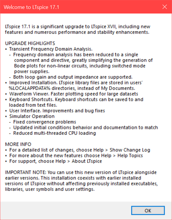

Hallo, ich bekomme vom Schweizer LTspice - Forum regelmäßig aktuelle Nachrichten. Dort ist es aufgefallen das es eine neue Version von LTspice gibt.
https://www.ltspiceusers.ch/threads/neuestes-ltspice-von-analog-com.1501/

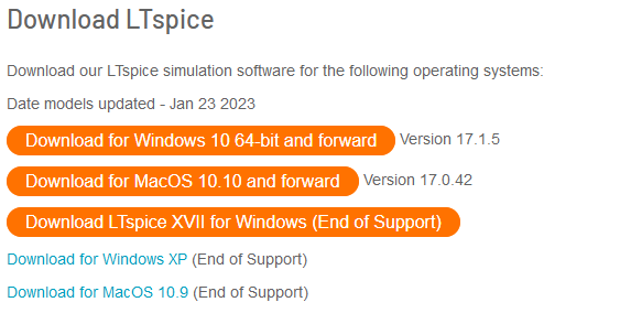

Auf den Downloadseiten von Analog Devices sieht man etwas interessantes. Siehe Anhang.
Download LTspice XVII for Windows (End of Support)
Download for MacOS 10.10 and forward - Version 17.0.42
Download for Windows 10 64-bit and forward - Version 17.1.5
https://www.analog.com/en/design-center/design-tools-and-calculators/ltspice-simulator.html

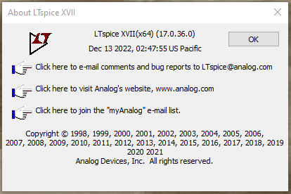

Mein LTspice wurde turnusgemäß soeben upgedated. Siehe Anhang.
Im Schweizer Form spricht Udo von "LTspice XVII und LTspice_(Analog)". In der Tat hat Analog Devices bei der aktuellen Version 17.1.5 die Bezeichnung für den Download geändert und läßt "LTspice XVII" weg.
Der Versionssprung von 17.0.42 zu 17.1.5 scheint mir aber nicht so groß zu sein. Hat jemand die neue Version schon installiert? Was ist zu erwarten?

Hallo Falk, im Rahmen der normalen Updates wurde meine Version ja nicht auf 17.1.5 upgedated, sondern nur auf 17.0.42 vom 22.12.2022. Ich denke man muß die neue Version extra installieren. Ob als Update der alten oder eigenständigen neuen Version ist unklar. Deswegen auch meine Anfrage. mfg Klaus

https://groups.io/g/LTspice
The new LTspice version for Windows (and Linux) is now released! It is for 64-bit only. Use the "End of Support" version if your computer runs 32-bit Windows.
Wer installiert zuerst und berichtet? mfg Klaus
