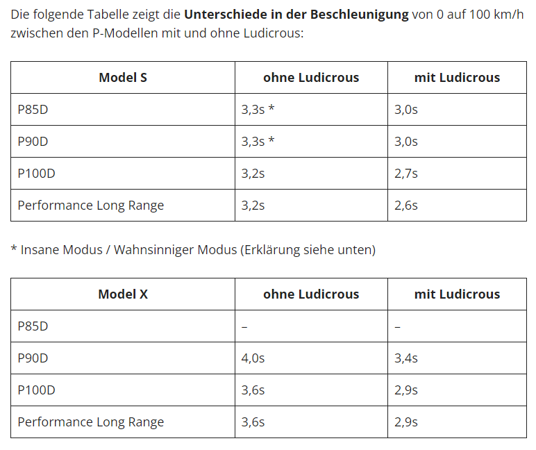

von Space Balls of Steel (Gast)
Windmueller schrieb:
> Und fuer "ridiculous speed" noch einen Booohster.
Das heißt aber "Ludicrous Speed" mein Lieber!

Auch bei Tesla gibt es ein Leistungsupdate mit "ludicrous speed".
Wird da mit "aberwitzig" übersetzt.
https://teslawissen.ch/was-ist-der-tesla-ludicrous-modus/
Wobei es eigentlich keine Geschwindigkeit sondern eine Beschleunigung
ist (siehe Anhang)
