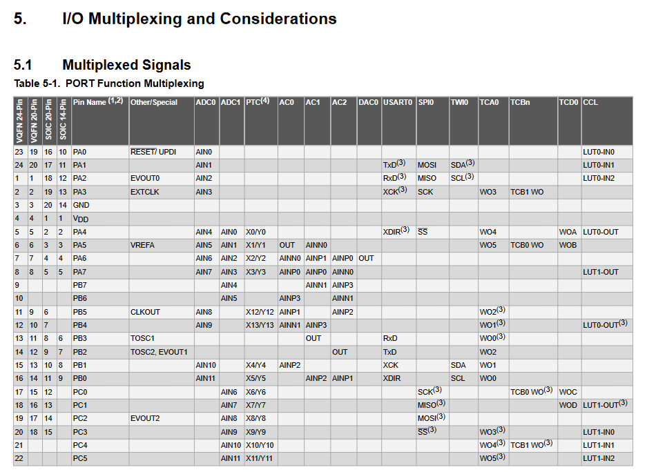

ich habe das Problem, dass ich den ADC0 und ADC8 nicht zum laufen
bekomme. Ich würde mich sehr über eine Hilfestellung freuen und möchte
mich im Voraus für eure Anteilnahme danken.
Bei dem ATtiny1617 stehen 12 ADCs zur Verfügun. Und diese benötige ich
auch alle. Jetzt habe ich jeden einzelnen ADCs getestet. Dabei stellte
sich für mich raus, dass die beiden genanten ADC keine Reaktion zeigen.
Die restlichen 10 ADC funktionieren.
Kann mir da vielleicht jemand auf die Sprünge helfen?
Die ADCs habe ich wie üblichen per Arduino IDE in Betrieb genommen.
Dafür habe ich die Funktion analogRead() benutzt.

Der µC hat laut Datenblatt "Two 10-bit 115 ksps Analog-to-Digital
Converters (ADCs)" namens ADC0 und ADC1. Mehr gibt es nicht. Und vor
diesen sitzt jeweils ein Multiplexer, der eine von 12
Analogspannungsquellen/Pins auf den jeweiligen ADC schaltet. Diese Pins
heißen dann AIN0..11.
> Dabei stellte sich für mich raus, dass die beiden genanten ADC keine
> Reaktion zeigen.
Bist du den Anweisungen im Datenblatt gefolgt, wo steht, wie die Pins
konfiguriert werden müssen, dass sie als Analogeingang genutzt werden
können?
Auf der Seite 12 steht z.B.
1. The PTC takes control over the ADC0 while the PTC is used
Im Kapitel 5. I/O Multiplexing and Considerations findet man unter 5.1
Multiplexed Signals die Table 5-1. PORT Function Multiplexing, wo dann
diese Mehrfachbelegungen aufgelistet sind.

von Veit D. (devil-elec)
@ TO:
schau nach welche aktuelle Pinbelegung du hast und was demzufolge
überhaupt frei ist. Dann schauste in Tabelle 5.1 und überlegst ob deine
Wünsche so überhaupt erfüllbar sind. Bspw. ADC0-AIN0 wirst du sicherlich
nicht nutzen können, weil man darüber programmiert und resetet. Dann ist
die Frage hast du einen externen Quarz dran usw. Das musst du alles
überlegen und auflisten. ADC1-x könnte klappen wenn du sonst nichts
weiter benötigst.
Wenn das alles soweit passen sollte musste uns dein Programm zeigen.
von Georg M. (g_m)
 Pin 23    PA0   (ADC0 AIN0)   UPDI
 Pin 24    PA1    ADC0 AIN1
 Pin  1    PA2    ADC0 AIN2
 Pin  2    PA3    ADC0 AIN3
 Pin  5    PA4    ADC0 AIN4    ADC1 AIN0
 Pin  6    PA5    ADC0 AIN5    ADC1 AIN1
 Pin  7    PA6    ADC0 AIN6    ADC1 AIN2
 Pin  8    PA7    ADC0 AIN7    ADC1 AIN3
 Pin  9    PB7                 ADC1 AIN4
 Pin 10    PB6                 ADC1 AIN5
 Pin 11    PB5    ADC0 AIN8
 Pin 12    PB4    ADC0 AIN9
 Pin 15    PB1    ADC0 AIN10
 Pin 16    PB0    ADC0 AIN11
 Pin 17    PC0                 ADC1 AIN6
 Pin 18    PC1                 ADC1 AIN7
 Pin 19    PC2                 ADC1 AIN8
 Pin 20    PC3                 ADC1 AIN9
 Pin 21    PC4                 ADC1 AIN10
 Pin 22    PC5                 ADC1 AIN11

Mir ist im Datenblatt auch aufgefallen, das z.B. der ADC0 auf dem
UPDi-Pin liegt und daher auch nicht ohne weiteres zu nutzen ist für
mich. Aber warum der ADC8 der sich den selben Pin wie der digitale Pin
D6 nicht funktioniert ist mir ein Rätzel. Wenn ich den digital nutzen
will dann funktioniert dieser wie gewünscht.

Wenn ich in das Datenblatt des ATtiny1617 (Seite 18, 5.1 Multiplexed
Signals) dann sehe ich die Tabelle. Da kann ich die Pinbezeichnungen Pxn
entnehmen. Mir ist klar, dass ich mit der AVR-C Programmierung den Pin
als digitalen Pin nutzen kann.
Für mich wäre es aber verständlicher, wenn die digitalrn Pins wie die
analogen Pins datgestellt werden würden. Z.B D1, D2, D3 ect.
Ich hab mir natürlich die Arbeit gemacht und alle Pins durch getestet
und die entsprechen in meinen Unterlagen beschriftet.
