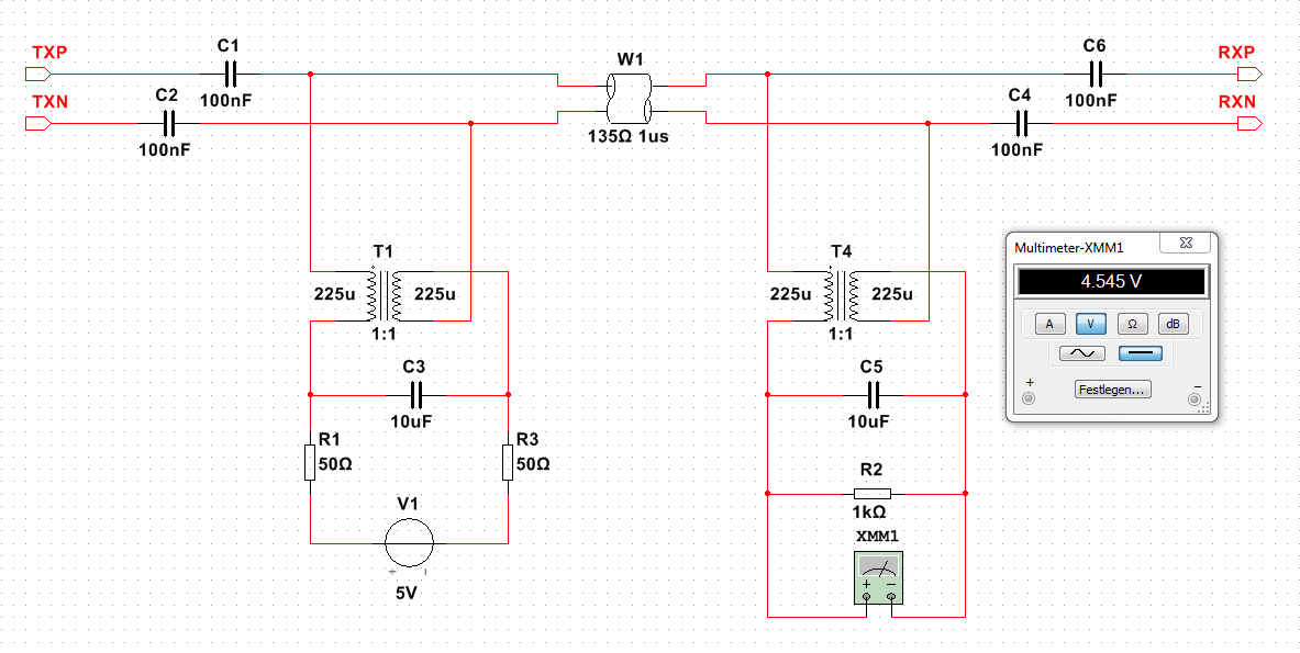

von Robert M. (r0bm)
TheRaph schrieb:
> Meine bisherigen Überlegungen gehen in die Richtung, dass ich die
> Stromquelle über 2 Drosseln in die Leitung einschleifen (die DSL-Ports
> selbst sind m.A.n. Spannungsfest - ich könnte dort aber auch
> Kondensatoren einbauen)
Entweder zwei getrennte oder eine bifilare Drossel wie z.B. im Anhang
für ADSL2 zu sehen. Die notwendige Induktivität fällt geringer aus als
bei 2 getrennten Drosseln. Zusammen mit den 100nF Trennkondensatoren
wird ein symmetrisches Butterworth HP-Filter mit Z = 135 Ohm und Fg <
20kHz nachgebildet. Für VDSL kann die Grenzfrequenz des HP-Filters
entsprechend verschoben werden. Der Gleichstromwiderstand der Leitung
lässt sich über eine Spannungsmessung am 1 kOhm Widerstand ermitteln.
Die 2 x 50 Ohm dienen der Kurzschlußfestigkeit. Weitere Schutzmaßnahmen
wurden nicht implementiert.
von TheRaph (Gast)
Sorry. Ich war krankheitsbedingt ein paar Tage nicht online, habe mir
gerade mal Eure Vorschläge angesehen.
@Robert: vielen Dank für deine Antwort.
Die Schaltung habe ich soweit verstanden.
Allerdings dein Satz "Für VDSL kann die Grenzfrequenz des HP-Filters
entsprechend verschoben werden." hört sich einfacher an, als er für mich
ist.
Einfache Frage: Wie berechnet man das? (Ich vermute darauf gibt es eine
komplizierte Antwort)
Zu "Butterworth-Filtern" gibt es einiges im Netz, allerdings sind die
Rechner die es gibt alle für Einseitige Drossel bzw. Einseitigen
Kondensator. Mit BifilarDrosseln finde ich gar nichts (bzw. Google
ignoriert das mit der Bifilardrossel einfach).
Die Drossel selbst wird hier https://www.youtube.com/watch?v=NWSaC_X8GOo
gut erklärt, allerdings werde ich da nicht daraus schlau, wie ich eine
Passende Drossel für o.a. Anwendung auswähle ...

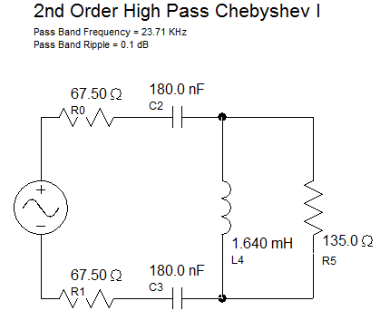

> ist.

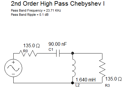

Die Bauteile werden linear skaliert. Solange sich die Filterimpedanz
nicht verändert, werden alle Bauteile gleichermaßen mit dem Verhältnis
aus alter Grenzfrequenz zu neuer Grenzfrequenz (Fgalt/Fgneu)
multipliziert.
Es wird ein normales HP-Filter 2. Ordnung berechnet und in ein
symmetrisches Filter transformiert. Angehängt ist ein Bsp. für ein
Tschebyscheff HP-Filter 2. Ordnung mit Fg = 23,7kHz und Z = 135 Ohm.
Um eine Gleichspannung einzuspeisen, wird die Querinduktivität in der
Mitte "durchgeschnitten", wodurch zwei getrennte Drosseln a je 820uH
entstehen.
Eine bifilar gewickelte Drossel kommt, wegen der gekoppelten Wicklungen,
nur noch auf jeweils 1/4 (410uH) der ursprünglichen Induktivität von
1,64mH.
Die Drosseln sollten, egal ob getrennt oder in bifilarer Variante,
wechselspannungsmäßig über ein C kurzgeschlossen sein.
