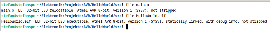

weiß jemand wie die AVR Toolchain genau funktioniert?
1.) mit avr-gcc eine *.bin-Datei erstellen.
avr-gcc -Wall -g -Os -mmcu=attiny13 -o main.bin main.c
2.) ein ihex datei erstellen
avr-objcopy -j .text -j .data -O ihex main.bin main.hex
  • FRAGE1: Warum nicht gleich eine *.hex Datei erstellen? Kann avr-gcc nicht avr-objcopy aufrufen?

Wenn ich eine *.bin Datei sehe, erwarte ich, dass das ein 1:1 Abbild des Programmspeichers im Binärformat ist. Die Datei die du mit "avr-gcc -o main.bin" erstellst ist aber eine ELF Datei. Die von dir gewählte Dateiendung ist irreführend. Das ELF Format ist das Linux Pendant zu *.exe.
Für Programmfragmente benutzt normalerweise das Suffix *.o. Für das finale komplette Programm nutzt man üblicherweise die Endung *.elf. Beide haben das ELF Dateiformat.
Weil die HEX Datei ein Abbild des Programmspeichers ist. Zum Debuggen brauchst du mehr Daten, zum Beispiel die Information, wo welche Funktionen und Variablen im Speicher liegen. Diese Infos sind in der ELF Datei enthalten (falls mit Parameter -g erzeugt).

Das tut er. Der gcc erzeugt Objekt Files. Die Datei die du main.bin genannt hasst, müsste eigentlich main.o heissen, denn das ist ein Objektfile.

Nein. Da passiert nicht das, was du denkst. In Wirklichkeit wird
  1. die Datei main.c durch den C-Präprozessor gejagt
  2. das Ergebnis an avr-gcc verfüttert, der daraus ASM Code erzeugt
  3. der ASM Code wird von avr-as zum Objektcode übersetzt
  4. der Objektcode wird mit Startup-Code und Libraries zu einer (im Prinzip) ausführbaren ELF Datei gelinkt
In epischer Breite nachzulesen unter den diversen Fundstellen von
https://www.google.com/search?q=gcc+stages+of+compilation
Daß du die Ausgabedatei main.bin nennst, ändert nichts daran, daß es in Wirklichkeit eine ELF [1] Datei ist.
