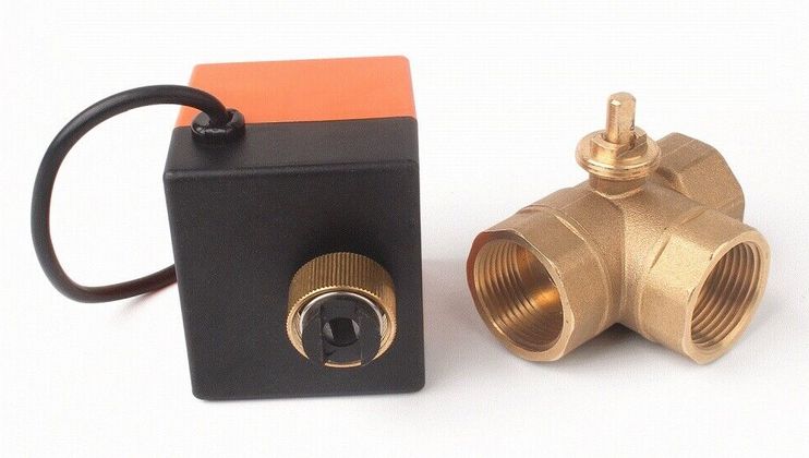

Suche Magnetventil NC für Heizung.
OP #7329438
... mit der Eigenschaft, dass es auch bei 30% PWM (230VAC) schon voll öffnet. Das Magnetventil wird parallel zum Pumpenmotor betrieben, einen extra Schaltausgang hat die Steuerung nicht.
Vorher war dort ein 3-Wege-Ventil im Heizungsrücklauf verbaut, das konnte auch bei 30% Ansteuerung der Pumpe voll umschalten. Nach dem Umbau durch die Heizungsfirma geht das heiße Wasser direkt in den Speicher, da braucht es nur ein 2-Wegeventil. Nur das jetzt verbaute öffnet nicht bei 30%, nicht bei 50% oder 60% PWM-ansteuerung.
Das war vor mehreren Jahren. Bisher hatte ich mir mit einer Hilfsschaltung - retriggerbarer monostabiler Mulitvibrator - beholfen (Treppenlichtschalter). Geht, aber schön ist das nicht.
Welches Magnetventil kann auch mit PWM umgehen und öffnet dabei immer voll?

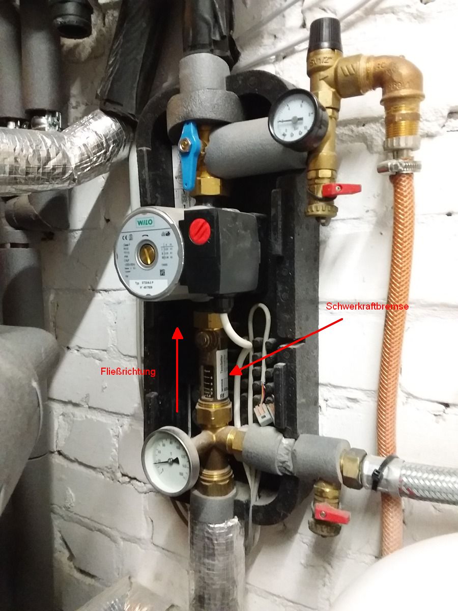

Für derartige Zustände ist in meiner Solaranlage eine 'Schwerkraftbremse' = Rückschlagventil verbaut. Das Dach möchte ich nicht heizen... Wäre das eine Lösung? Das von mir oben gezeigte Ventil hat eine Motorsteuerung, muss also nach Erreichen der Endlage nicht dauerhaft bestromt werden. Das wird durch 3 Anschlüsse: N, rechts, links erreicht. Vielleicht habe ich dein Problem nur noch nicht vollständig verstanden...
OP #7329959
Das Durchschalten bei Teilansteuerung gibt (gab?) es ja, wie das alte 3-Wegeventil. Vielleicht ist diese Eigenschaft ungewollt und wird deswegen nicht spezifiziert?
Ja, könnte eine sein. Danke. Das muss ich mir im Detail mal ansehen. Der Kamin hat ja die äquivalente Funktion einer Solar(-Thermie-)anlage.

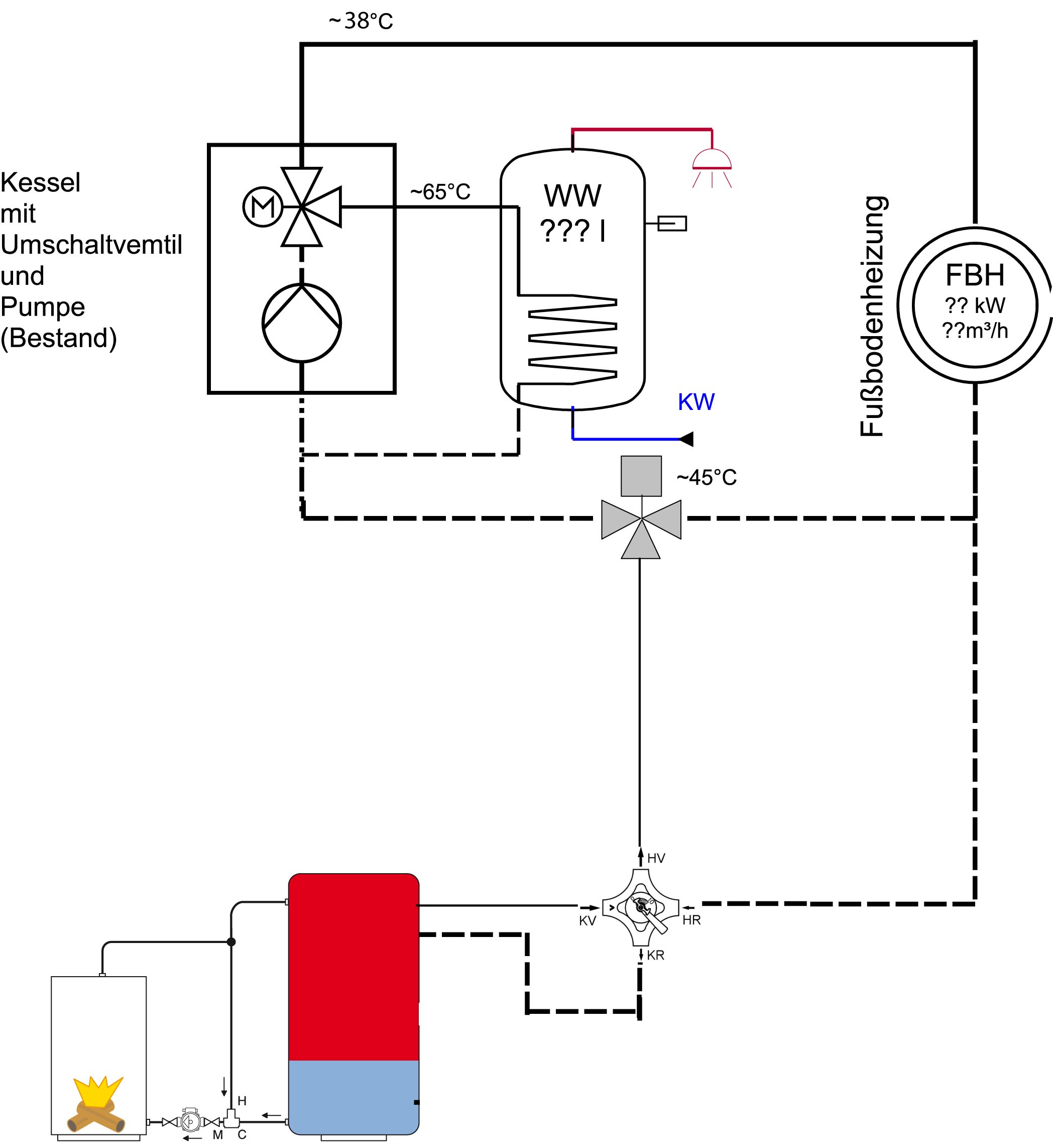

Wenn ich deinen Aufbau richtig verstanden habe, muss in den Kreislauf, der im Grunde einer Solarthermieanlage entspricht, nur diese 'Schwerkraftbremse' eingebaut werden, um einen ungewollten Rücklauf zu verhindern, der den Kamin heizt. Und das Ganze ohne zusätzliche Elektronik... Nachfrage: dieses Magnetventil muss dauernd bestromt werden? Ein mit Motor gesteuertes wäre dabei aber energetisch sehr viel besser geeignet!
OP #7330513
Ja, der Aufbau entspricht einer Solarthermieanlage. Es ist ein wasserführender Holzofenkamim. Da er nicht immer heißes Wasser zu Verfügung stellt, wurde (damals noch ohne Speicher) temperaturgesteuert sein Wasser dem Heizungsrücklauf mit einem 3-Wegeventil zugemischt (Magnetventilspule parallel zur Pumpe). Das erledigt eine separate Steuerung (*) mit 2 Temperaturfühlern.
Mit Speicher (600 Liter) wurde die Rücklaufmischung ausgebaut und der Wasserkreislauf direkt in den Speicher geführt. Zur Verhinderung der "Rückwärts-Heizung" wurde nun ein 2-Wegeventil eingebaut, dass ebenfalls parallel zur Pumpe des Kamimkreislaufes geschaltet ist (**).
Solange die Pumpe arbeitet, ist auch das Magnetventil eingeschaltet, damals wie heute. Funktioniert also wie eine Rücklaufsperre.
Eine rein mechanische (hydraulische) Rücklaufsperre wäre besser, das ist mir im Verlauf dieses Threads klar geworden. Deshalb werde ich diesen Ansatz weiter folgen und die Suche nach einem Magnetventil, welches mit PWM trotzdem voll öffnet, sein lassen. Auch ein Motorgesteuertes Ventil wäre nur die zweitbeste Lösung.

OP #7331197
Thomas U. schrieb:
Diese benutze ich ebenso. Hast du die dazu pasende Pumpengruppe oder eine einzelne im Einsatz? In der Pumpengruppe ist bereits ein Ventil enthalten.
Für den Kamin nur eine einzelne Pumpe, die Solarthermie-Anlage hat eine eigene Pumpengruppe (siehe Bild) und eine separate unabhängige Steuerung, TR0603 von Steca. Eine Rücklaufsperre kann ich nicht entdecken in der Pumpengruppe, wird aber drin sein, dazu bin ich zu wenig Fachmann.
