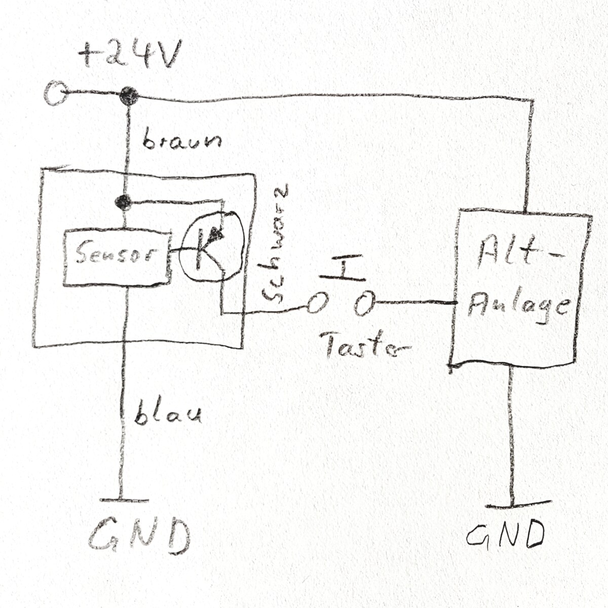

Bei einer alten Anlage soll ein Sensor erweitert werden.
Diese soll in Serie mit einem Taster geschaltet werden.
Der (pnp) Sensor hat 3 Anschlüsse: Signal, +24V, GND (schwarz, braun,
blau).
Wie verbindet man diese nun in Serie mit dem Taster?
Hätte vor dem Taster das Kabel aufgetrennt und mit Signal bzw. das Ende
mit GND zusammengeklemmt.
Vielleicht kann mir hier jemand weiterhelfen.

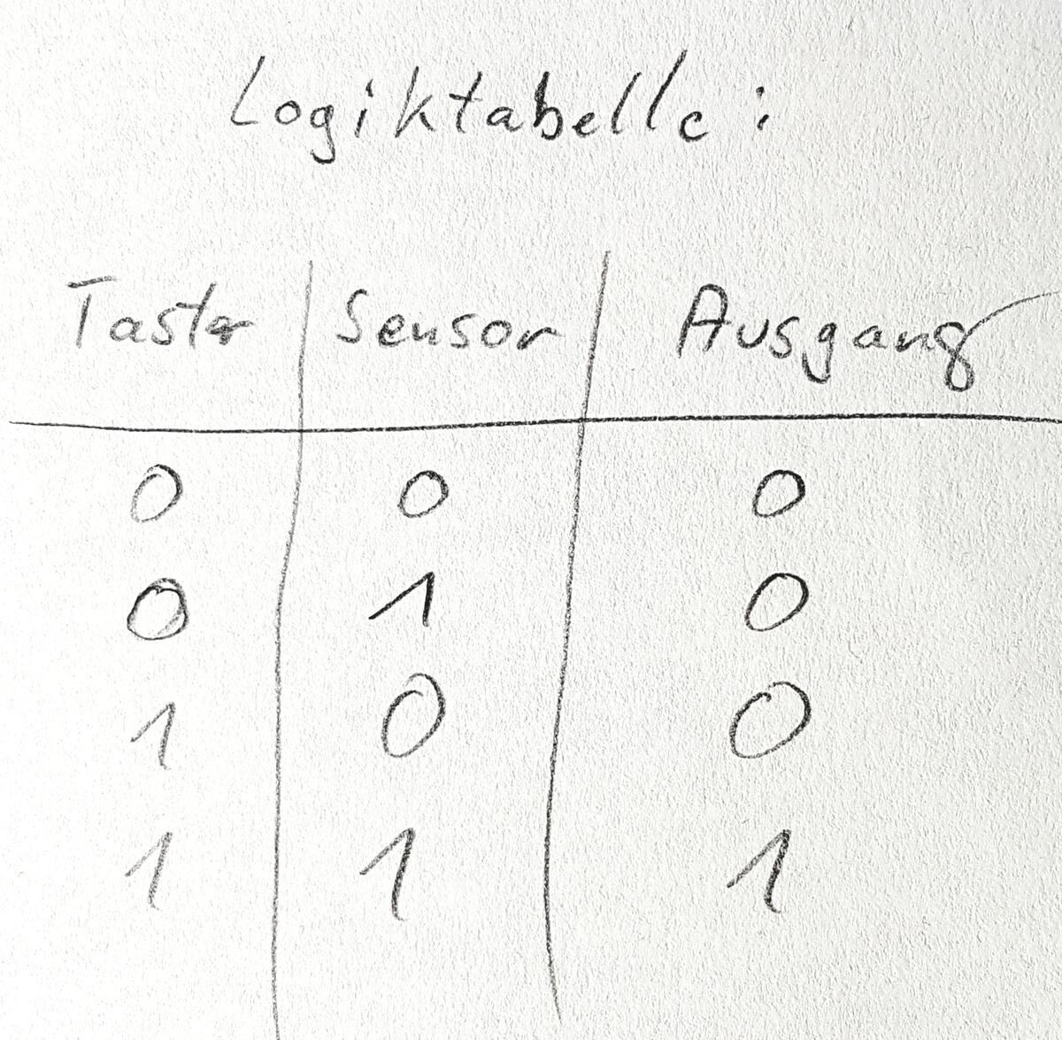

von Wolfgang (Gast)
Wie soll das jemand sagen können, wenn du nichts über die Art der
logische Verknüpfung verrätst?
Stelle eine Logiktabelle auf mit den Kombinationen der Eingangssignale
"Sensor" und "Taster" und schreibe dazu, wie jeweils das Ausgangssignal
aussehen soll.

von Raphi (Gast)
sorry wegen der ungenauen Angabe.
Taster ist bestehend. Und der Sensor wird nachträglich eingebunden.
Sensor + taster sind beides Schließer
Richtig:
Der Sensor muss aktiv sein UND gleichzeitig der
Taster gedrückt sein muss, damit die alte Anlage reagiert.
Richtig, dass mit Auftrennen war ein Lösungsvorschlag.
Logiktabelle
Taster  Sensor  Ausgang
0  0  0
0  1  0
1  0  0
1  1  1
Ich frag dann eben nochmal: wo ist der Taster bisher angeschlossen?
An der einen Seite an die Steuerung. Soweit klar.
Und an der anderen Seite? An 24V oder an GND?
von Raphi (Gast)
an 24V
Raphi schrieb:
> (pnp) Sensor hat 3 Anschlüsse: Signal, +24V, GND (schwarz, braun, blau)
Dann probiers mal so:
* braun an 24V
* blau an GND
* Sensorausgang an den einen Tasteranschluss
* den zweiten Tasteranschluss an den Eingang
Bisher:
24V --------------o-------------
                  |    Taster     Steuerung
                  |    _T_      |
                  '----o o------| Eingang
Künftig:
24V ---o-------------------------
       |braun
       |              Taster     Steuerung
       +               _T_      |
Sensor  Out -----------o o------| Eingang
       -     schwarz            |
       |blau
GND -- o-------------------------
von Michael M. (Firma: Autotronic) (michael_metzer)
> 0  0  0
> 0  1  0
> 1  0  0
> 1  1  1
Da der PNP-Transistor bereits im Sensor drin enthalten ist, kann die
schwarze Leitung des Sensors einfach mit in die Tasterleitung
eingeschleift werden.
In der Altanlage wird vermutlich am Eingang schon ein Pull-Down
Widerstand enthalten sein.
