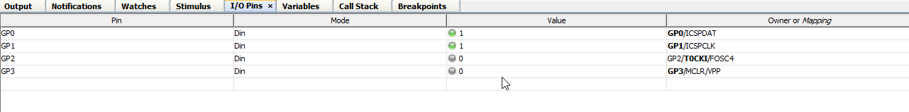

ich habe es eben geschaft mein erstes Programm für den PIC10F202
zu debuggen (ich bitte um Applaus :-)
Dabei ist mir aufgefallen, dass das Setzen von einzelnen Bits in einem
bitfield nicht so funktioniert, wie ich mir das dachte.
Hier mal (eine sicher bekannte) Definition eines structs, das die 4 Pins
des GPIO des PIC10F202 definiert.
// bitfield definitions
typedef union {
    struct {
        unsigned GP0                    :1;
        unsigned GP1                    :1;
        unsigned GP2                    :1;
        unsigned GP3                    :1;
} GPIObits_t;
extern volatile GPIObits_t GPIObits __at(0x006);
Also dachte ich - naiv wie ich bin - dass folgender Code
  GPIO &= 0b001000; // set each "output" low
  OPTION = 0b10111111;
  GPIObits.GP2 = 1;
  GPIObits.GP1 = 1;
  GPIObits.GP0 = 1;
folgendes Ergebnis ergibt:
GPIO = 0b00001111
Aber, es kommt folgendes heraus:
GPIO = 0b00001001
Kann mir das jemand erklären ?
Ich könnte natürlich auch einzelne Bits mit OR/XOR/AND-Operationen auf
GPIO selbst setzen, aber die struct-Varante ist irgendwie schöner (wenn
sie funktionieren würde).
Viele Grüße
Harry
PS.:  Siehe auch den Screenshot aus der MPLAB X IDE
Ich würde mir einfach mal den aus der C-Datei erzeugten Assemblercode
ansehen, da sieht man dann, ob und wie so ein Bit gesetzt wird.
von Harry R. (harryr)
Lothar M. schrieb:
!GPIObits.GP2 = 1;
0x174: BSF GPIO, 0x2
!GPIObits.GP1 = 1;
0x175: BSF GPIO, 0x1
!GPIObits.GP0 = 1;
0x176: BSF GPIO, 0x0
Hmmm Assemblertechnisch bin ich nicht so bewandert,
aber, wenn BSF VARIABLE, X bedeutet, dass das X-te Bit (gezählt ab 0)
auf 1 gesetzt wird, dann ist mein Code okay.
Grüßle

von Jens M. (schuchkleisser)
Da jeder Befehl in PICs 4 Takte braucht und das Lesen am Anfang, das
Schreiben jedoch erst am Ende passiert, schreibt dein 1. BSF gerade das
Bit, wenn der letzte BSF die Eingänge liest.
Dieser setzt dann das gelesene Muster.
Du musst einfach ein paar NOPs einbauen (oder was anderes sinnvolles
tun) und es wird gehen, wenn die Hardware nicht allzu stark an den Pins
zieht.
Wenn sie es doch tut und/oder du keinen Bock hast auf solche Sachen zu
achten, nutze ein Schattenregister.

von (prx) A. K. (prx)
W.S. schrieb:
> Naja, so ein kleiner PIC hat zum einen nur einen recht kleinen Platz für
> Code aber zum anderen nette Maschinenbefehle, mit denen man ein
> einzelnes Bit setzen und testen kann.
Nein, die hat er auch in Asm-Code nicht wirklich, auf Portbits bezogen.
Befehle wie BSF manipulieren kein einzelnes Portbit, sondern lesen den
ganzen Port, ändern ein Bit, und schreiben zurück. Und genau das ist das
Problem. Siehe Datasheet Abschnitt 5.4. "I/O Programming
Considerations".
8051 Pins arbeiten von Haus aus als O.D. mit Pullup, aber während deren
Port-Read Befehle den Zustand der Pins lesen, lesen Read-Modify-Write
Befehle das Latch, was Bitoperationen absichert. Ersetzt man "Port |=
Maske" durch "Port = Port | Maske" (ohne entsprechende Optimierung), hat
man bei 8051 das gleiche Problem, was eigentlich inkompatibel zur
Definition von C ist.
Danke erst mal für die Erläuterungen der technischen Hintergründe.
Was mich ein wenig stutzig macht, ich teste das Ganze ja vorerst in
einer Simulation, da kann ja im Grunde kein Input-Pin in die Quere
kommen, denn das kann ich ja selbst beeinflussen (und triggere eben
gerade keinen Input).
Eine kurze Frage zur Initialisierung des PIC10F202 und die
Implementierung in meinem Progrämmchen..
  TRIS = 0b110111; // configure GP3 (only) as an input
  GPIO &= 0b001000; // set each out low
  // bit 6 GPPU: Enable Weak Pull-ups bit (GP0, GP1, GP3)
  // 1 = Disabled
  //0 = Enabled
Stimmt das so ?

Die beste Lösung wäre wohl dann, die internen Pullups nicht zu
konfigurieren
und die Pullup/Pulldown mit je einem externe Widerstand (? Ohm) zu
realisieren ?
Danke und Grüße
Harry
von Gasheizer (Gast)
Das hier wird fuer einen nichtsimulierten PIC nicht reichen:
<pre>
  // 1 = Disabled
  //0 = Enabled
</pre>
Wenn man Pins nicht als Eingang benutzen will, definiert man
sie als Ausgang. Was man an das MCLR Pin anschliesst,
sollte im Datenblatt mit Schaltung und Erklaerung dazu stehen.
Ansonsten kann man deine Fragen nur mit der Universalantwort:
"Es haengt davon ab." beantworten.
Datenblaetter sind dazu da, solche Einfachstfragen allumfassend
zu beantworten. Wenn man sie liest. Und versteht.

Harry R. schrieb:
> und triggere eben gerade keinen Input
Welchen Pegel legst du an den Eingangspin an?
Oder andersrum: welchen Pegel siehst du am IO-Pin bei Single-Step?
Na den, den er im Simulator einstellt :).

Mir ist eben beim "herumspielen" im MPLAB folgendes aufgefallen (siehe
screenshot)
Irgendwie sieht es so aus, als ob GP2 nicht als Output konfiguriert ist
Grüßle
Ich klopfe mir mal selbst auf die Schulter (siehe Screenshot) und beende
den Thread mit einem kleinem entscheidendem Stück C-Code
  OPTION = 0b11011111; // GP2 -> TRIS
Grüßle Harry
> Grüßle Harry
Falscher Screenshot, hier ist der richtige.

Aber wenigstens hast du was gelernt wie z.B. "Schattenregister" und
"Plenk" und dass man im Debugger am **fett** geschriebenen Wort bei
"Owner or Mapping" ganz leicht eine unerwünschte Konfiguration des Pins
erkennt.
