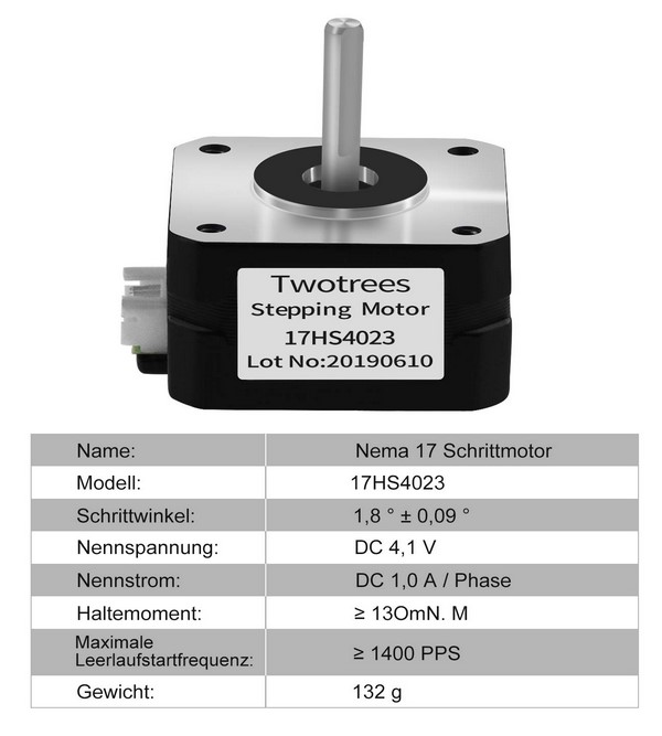

ich habe einen Artillery Sidewinder X2 und möchte dort die
Extrusionsrate etwas erhöhen.
Hier der original Motor von Artillery:
https://artillery3d.com/products/1-5
ein 17HS4023S-23
wenn ich diesen Motor nun gegen einen etwas stärkeren Bondtech Motor
Tausche: https://www.bondtech.se/product/nema17-pancake-stepper-25mm/
habe ich dan automatisch mehr Leistung oder bleibt die Leistung gleich
weil der Treiber nicht mehr Spannung / Strom liefert?
Viele Grüße
Chris
von Michael B. (laberkopp)
Nein.
Ja, zudem bleibt die Schrittrate gleich.

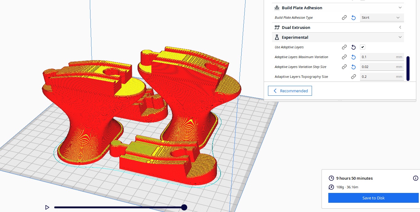

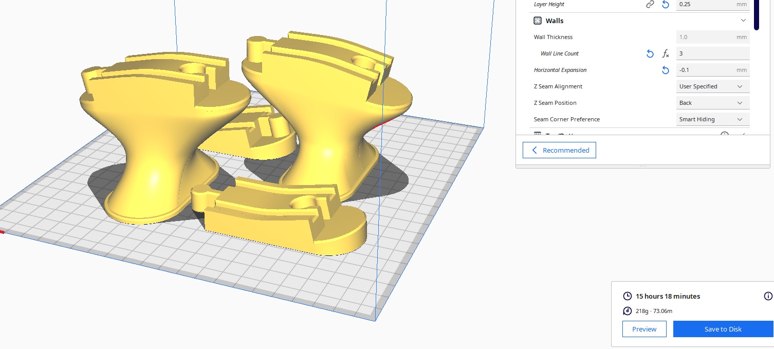

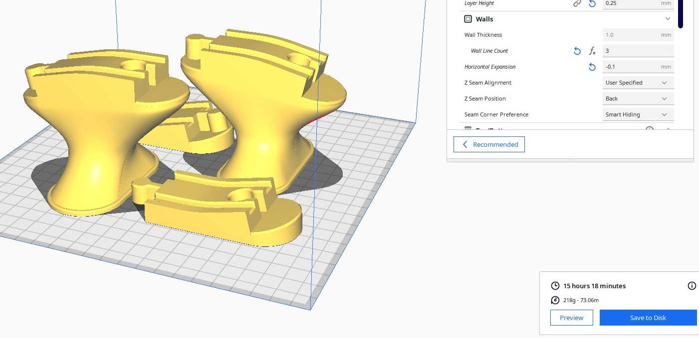

von Rene K. (xdraconix)
Außerdem holt man Geschwindigkeit nicht durch schnellere Bewegung des
Druckkopfes her raus.
Die meiste Geschwindigkeit gewinnt man durch optimale Slicer
Einstellungen... Mal so am Rande zwei Bilder zum Vergleich für ein und
das selbe Objekt, ein und der selbe Drucker, ein und die selbe
Geschwindigkeit (in diesem Fall 50mm/s).
Mal mit verringerter Wall-linecount, mal mit Adaptiver Lagenhöhe, mal
mit Gyroid Infill.
So kann man einen normalen Druck von 15h um 1/3 auf 10h drücken. Die
Qualität bleibt die gleiche, bei der Adaptiven Lagenhöhe verbessert sie
sich natürlich sogar.
EDIT: Okay, Bild2 ist das gleiche wie Bild1 -.- Da war zumindest eines
mit 12h bei geändertem Infill..

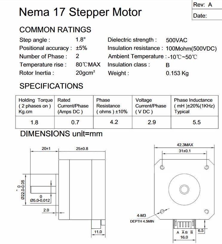

Also auf dem Board hier sind alle Steckplätze für die Treiber gleich:
https://www.3djake.de/artillery/mainboard-2
und ich habe nur diesen einen Treiber gefunden:
https://www.3djake.de/artillery/stepper-driver-1?sai=11460
folglich vermute ich, dass alle Treiber gleich sind.
Der Motor für den Extruder ist der aller kleinste am Drucker.
Daraus folgere ich, dass ich den Strom am Treiber problemlos ein kleines
bisschen hoch drehen kann, ohne dass der Treiber ein Temperaturproblem
bekommen wird.
Jetzt bin ich aber ein bisschen verwirrt, weil bei dem Bontech steht im
Datenblatt 0,7A
https://www.bondtech.se/wp-content/uploads/2019/02/13003-Nema17-25mm.pdf
und bei dem 17HS4023S-23 steht auch 0,7A
https://www.bastelgarage.ch/42x42x23mm-schrittmotor-nema-17-pancake-17hs4023-0-7a-0-15nm
Der Bondtech ist aber ein bisschen größer und hat statt 15Nm 18Nm. Das
ist immerhin 20% mehr Leistung. Heißt das, der Treiber muss die Spannung
bei dem Bondtech höher ziehen um die 0,7A durch zu drücken?

von Chris M. (chris-m)
Keks F. schrieb:
> Ja, die Pinouts sind gerne mal anders.
> Da hilft nur Datenblatt vergleichen.
Das ist eben gerade mein akutes Problem.
Von dem Artillery Motor habe ich kein Datenblatt :-(
Ich habe nur die Nummer die Hinten drauf steht und die habe ich
gegoogled und von einem anderen Hersteller ein Datenblatt gefunden.
Nämlich hier:
https://www.amazon.de/Twotrees-Schrittmotor-Nema-Drucker-Motoren/dp/B07SWYNXND
Bei den Bildern sieht man das die Pins anders sind als beim Bondtech.
Jetzt weiß ich nicht ob ich von dem Motor, der die gleiche Nummer hat
aber von einem anderen Hersteller ist, auf meinen schließen kann.
Der Extruder war jetzt leer und ich habe auf load Filament geklickt,
ohne das ich ihm Filament gegeben habe (mit dem neuen Motor) der hat nur
arg geratter und sich nicht bewegt (leer, ohne Filament). Ohne Strom
lässt er sich leicht drehen.
Jetzt frage ich mich ob das Vertauschen der Pins sicher das Problem war
und er beginnt sich zu drehen, wenn ich die Pins tausche.
Da ich den Motor schon da habe, würde ich ihn auch gerne in Betrieb
nehmen.
Ob das dann was bringt oder nicht sieht man dann schon. Das ist ein
Test, damit ich das System verstehen kann.
Also der Motor läuft jetzt ohne irgendwelche komischen Geräusche.
Zum Glück auch gleich in die richtige Richtung :-)
Bei dem alten NEMA 17HS4023 steht 1A und 4,1 V
Der neue Bondtech 42H25H-0704-002 hat nur 0,7A und 2,9V
Jetzt frage ich mich wieso der Bondtech mehr Drehmoment hat.
Kommt das weil der Motor zwei Phasen hat und der Bondtech dann 5,8V
braucht?
Muss ich jetzt noch am Treiber die Spannung hoch stellen?
