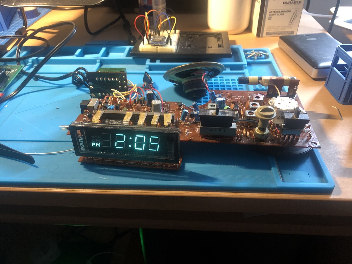

ich bin neu im Elektro Hobby.

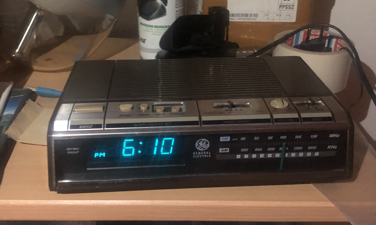

Ich habe aus den USA einen General Electric Radiowecker mitgebracht, den
ich gerne hier verwenden moechte.
Mit Adapter laueft sie zwar, aber deutlich zu langsam.
Die Amis sagten mir, dass es nur eine Handvoll Uhren IC's gibt, die man
problemlos in den zwischen 50/60hz umschalten kann.
Ich also das Ding aufgeschraubt (es handelt sich um ein Modell aus den
spaeten 70ern, mit Digital anzeige) und da ist tatsaechlich ein IC drin
(TMS3451NL).

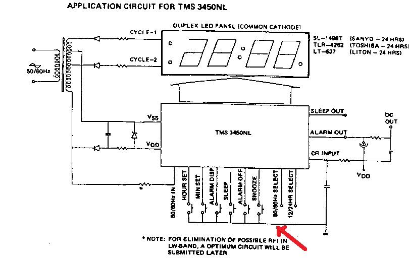

Die Recherche im Internet brachte dieses Datenblatt heran:
https://pdf1.alldatasheet.com/datasheet-pdf/view/86980/TI/TMS3450NL.html
Und tatsaechlich, auf Seite 10 wird dieser Pin gezeigt.
Nun zu meinen Frage:
Das Datenblatt ist fuer den TMS345 0 NL und nicht den TMS345 1 NL.
Ein anderes konnte ich nicht finden. Ist das Pinout trotzdem gleich?
Und dann zur wichtigsten Frage:
Was mache ich mit dem Wissen um diesen Pin 50/60Hz SELECT?
Verbinde ich den einfach mit Ground? Muss da noch ein Widerstand
zwischen?

von Ralph B. (rberres)

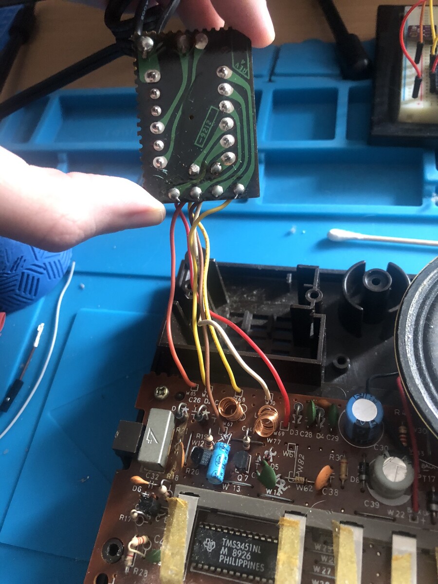

Auf Seite 4 des Datenblattes steht das der 50/60Hz Select Eingang für
50Hz Betrieb auf VSS also Betriebsspannung gelegt werden muss.
Ralph Berres

von sd (Gast)
> Ralph Berres
Dies ist die korrekte Antwort. Der Pin kann z.B. einfach mit Pin 15
verbunden werden.
Die Antworten von Achim S. und oszi40 kannst du ignorieren.

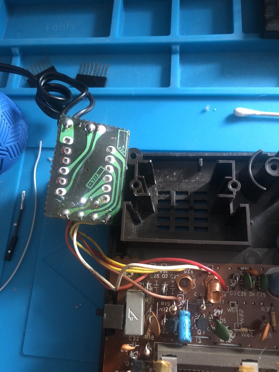

von Gerald B. (gerald_b)
Finde es heraus, indem du den Schaltplan im Datenblatt mit deiner real
existierenden Schaltung vergleichst.
Für den 50/&0 Hz Select Pin hast du nicht viele Optionen. Schau nach,
wie er beschaltet ist. Liegt er direkt auf +? Dann Leiterzug
durchkratzen und auf Masse legen. Oder halt umgekehrt. Bei MOS auch
gerne mit Widerstand im Kiloohmbereich.
oszi40 schrieb:
> Die restlichen haben auch keinen Widerstand.
dann läuft er auf 60Hz.
Laut Datenblatt ist intern ein Widerstand von diesem Selekt-Pin gegen
VDD, also Masse.
Es ist egal, ob der Pin offen ist oder mit VDD verbunden ist. die Uhr
benötigt dann 60Hz.
Erst wenn man diesen Selekt-Pin gegen VSS also Betriebsspannung
verbindet, sind 50Hz die richtige Frequenz.
Es gibt wohl noch eine Betriebsart wo er mit einen internen Timer läuft,
wenn die 50/60Hz am Eingang fehlen. ( Batteriegepufferter Netzausfall ).
Ralph Berres
von LDR (Gast)
Vss ist aber hier GND! Der Chip läuft mit negativer Betriebsspannung
(Vdd)!

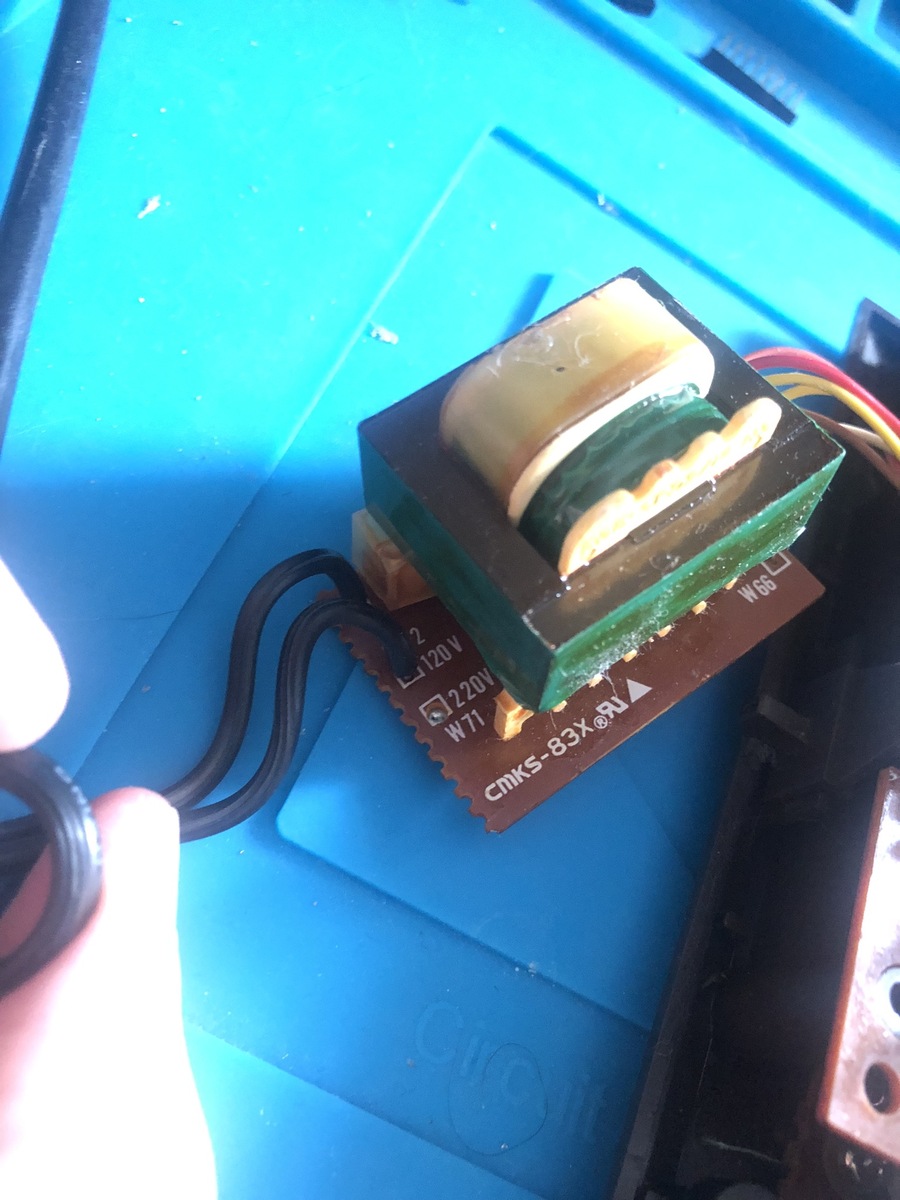

Übrigens dürfte der Umbau auf 230V nicht weiter kompliziert sein. Man
muss maximal nur den Trafo tauschen. Mit ein wenig Glück nicht einmal
das, dann genügt es, ein paar Brücken auf der Trafoplatine umzulöten.

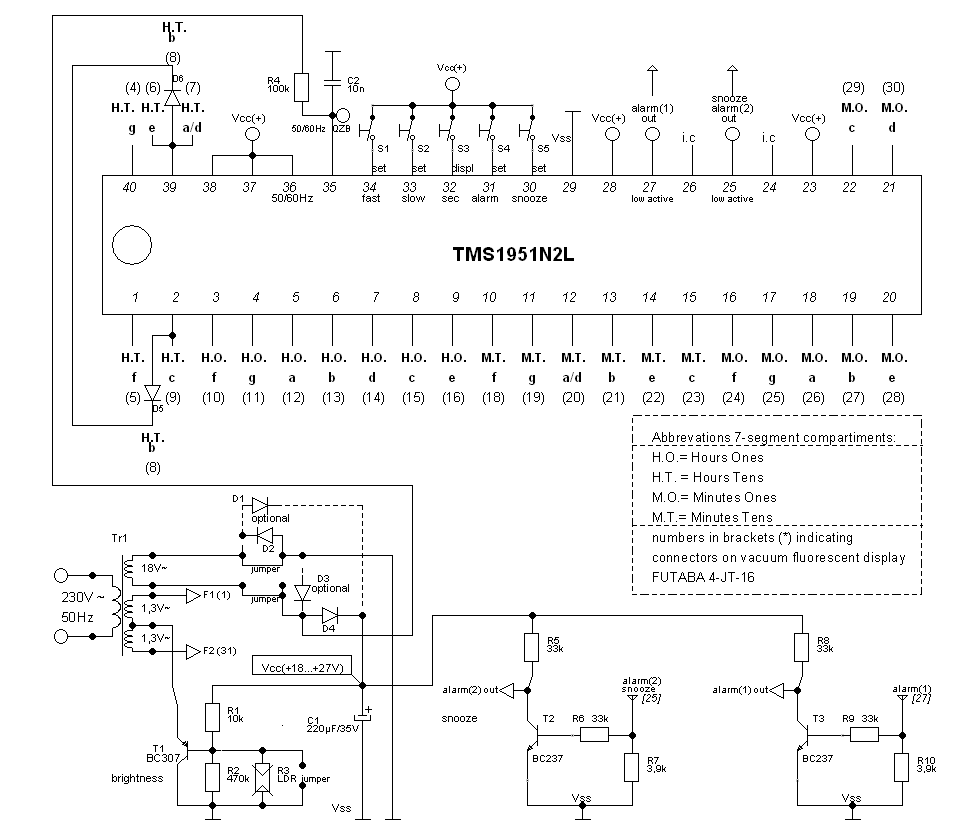

von H.Joachim S. (crazyhorse)
Mach mal ein Bild von der Trafoplatine, beide Seiten.
2 Trafos ist keine besonders glückliche Lösung. Funktioniert, aber
verbraucht braucht einiges Strom sinnlos.
von Nichtverzweifelter (Gast)
Limks auf der Trafoplatine ist das Netzeingangskabel zu sehen, das "ganz
unten", mit einem Pol, weiter oben mit dem anderen Pol eingelötet ist.
Bei Betrieb an 110 Volt, also in der jetzigen Situation, mit einem
Voltmeter messen, ob zwischen dem Anschluss "ganz unten" und dem
unbestückten Anschlus "ganz oben" 220 Volt anstehen. Das wäre dann die
vollständige, "ganze" Primärwicklung des Trafos und der nahe darunter
liegende Netzkabeldraht müsste nur eine Position höher eingelötet werden
- fertig!
Aber erst messen.
Ein Tauschtrafo ist praktisch nicht erhältlich, er muss die zweiphasige
Displaybetriebsspannung, die Betriebsspannung fürs Uhren-IC, die
Betriebsspannung fürs Radio und die Betriebsspannung für die Heizdrähte
des VFDs bereitstellen, daher auch die 6 sekundärseitigen
Trafoanschlüsse.

von Harald W. (wilhelms)

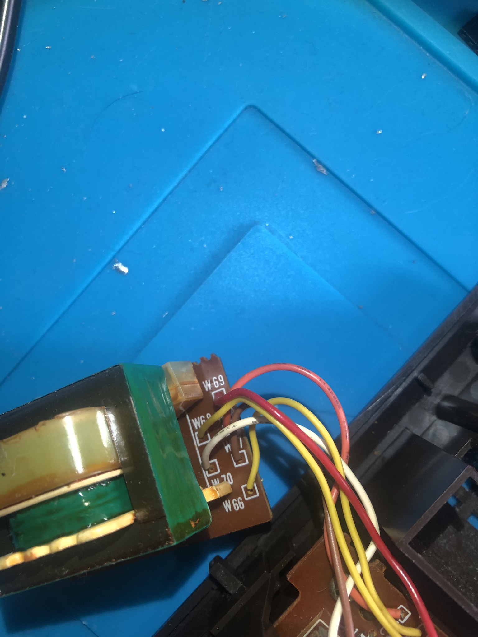

Vielleicht könnte Tobias ja noch mal ein Bild der Trafoplatine von
hinten
machen. Dann könnte man in diesem Bild die nötige Änderung reinmalen.
Ein neues Netzkabel mit Euro-Stecker sollte man dann auch verwenden.

Warum nur von hinten? Wenn die Trafoplatine auch für das 230V-Netz
vorgesehen ist, dürfte sehr wahrscheinlich quasi fast im Klartext auf
der Vorderseite die "Umbauanleitung" stehen. Das konnten die Japaner
damals durchaus (leider im Gegensatz zu den Chinesen heute): brauchbare
Beschriftungen...
Die Beschriftung wäre dann beispielsweise Com, 110 AC und 220 AC.
Ich meinte von hinten bezüglich des Radioweckers, also die Bauteilseite.
Von der Kupferseite gibts ja bereits ein Bild.

von oszi40 (Gast)
> benötigt dann 60Hz.
Irrtum Ralph? Schau Dir den Plan bitte nochmals an, wie die ganzen
Schalter funktionieren. Es würde mich wundern, wenn alle Schalter falsch
liegen. Ihr könnt mich gern verbessern.

Vielleicht hier noch ein Schaltplan:
http://www.seekic.com/circuit_diagram/Basic_Circuit/TMS34541NL_R_digital_clock_integrated_circuit_diagram.html
Also, bei "meiner" ist ein anderes IC drin.
Achtung. Aber die Pins für Clock-Frequency etc. 12/24h gehen auf +.
Ist im Falle hier wohl anders.
ciao

von Karl B. (gustav)
man beachte auch, dass die Helligkeitssteuerung über Transistor geht,
somit verschiebt sich Vcc bzw. Vss, je nachdem.
Also, den Bezugspunkt erst herausfinden.
ciao

von Tobias Z. (kronenstorch)
hab jetzt mal ein paar Fotos gemacht.
An meinem Adapter kommen 113 Volt raus.
Und ich benutze den Radiowecker als Uhr auf meinem Nachttisch.
Am Trafo ist ein Eingang mit 220V beschriftet, der nicht belegt ist.
Reicht es aus, das Kabel einfach von 120V auf 220V zu tauschen?
Und natuerlich einen Eurostecker zu verwenden.
von Ingo W. (uebrig) Benutzerseite
Der Beschriftung nach, sieht es so aus. Wenn du ganz sicher gehen
möchtest, kannst du auch, bei Versorgung mit 113V, zwischen 0 und dem
mit 220V beschriftetem Anschluss die Spannung messen. Da sollten dann so
um die 200V anstehen.
von Klaus (feelfree)
Ja.
von LDR (Gast)
So sieht es aus.
Wenn du auf Nummer sicher gehen willst, dann miss was an dem 220 V Pin
anliegt wenn du die Uhr mit deinem Adapter betreibst.
von Renate (Gast)
Hast Du ein Multimeter, das auch hohe Wechselspannung messen kann, dann
miss mal zwischen 220V und dem anderen ganz aussen liegenden Anschluss
(Bez. nicht sichtbar), da müssten ca 220-240 VAC anliegen. Falls ja,
kann Du das Kabel des Eurosteckers einfach da anlöten.
Tobias Z. schrieb:
> Einen Umbau traue ich mir momentan noch nicht zu, weil ich nicht mit den
> 230V arbeiten will.
Der Aufwand für den Umbau dürfte trivial sein. Vorher zu messen, ist
allerdings kein übertriebener Aufwand. Die Chancen stehen gut, daß
einfach nur der eine Draht umgelötet werden muß, damit direkt 235 V dran
können. Wünsche viel Erfolg!
Vielen Dank für die Bilder.
Ja, ich denke, die Beschriftung im Bild 511 ist eindeutig. Wenn Du
sauber löten kannst, kann da eigentlich nichts schief gehen.
Die gibts meist nicht einzeln, sondern nur "mit Schnur dran".
Es macht Sinn, vor der Entsorgung irgenwelcher defekten Alt-
geräte soche "Schnüre" abzukneifen.

Bei der durchaus berechtigten Scheu von Thomas vor Netzspannung kann
man m.E. bei einer so einfachen Änderung durchaus auf Messungen im
angeschlossenem Gerät verzichten.
