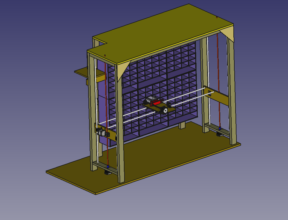

Zum Kontext: Ich habe vor ein vollautomatisches Lagersystem für
Kleinteilemagazine zu bauen (siehe Anhang). Ich weiß auch nicht ob ich
da Drehmomentmäßig im richtigen Bereich bin, das war nur mal so eine
Schätzung.

von Werner (Gast)
ich will dich ja nicht demotivieren, aber hast du schon Mal die Zeit
ausgerechnet bis da eine Schublade geholt wird?
von ähmok (Gast)
Würde man alles von der Sichtweise aus sehen, gäbe es weder Fortschritt
noch Spaß am Hobby...

von Heil (Gast)
> Schätzung.
Also ein Käseregalsystem. Da bin ich von Hand sicherlich schneller und
effektiver.
von Jack V. (jackv)
> effektiver.
Der Trick ist ja: wenn man aber das Holen in Auftrag geben, und in der
Zwischenzeit etwas Anderes machen kann, ist das völlig unerheblich, und
man hat einen Vorteil.

von Michael B. (laberkopp)
Niwla23 N. schrieb:
> Ich weiß auch nicht ob ich da Drehmomentmäßig im richtigen Bereich bin,
> das war nur mal so eine Schätzung.
Geht alles, mit dem nötigen Getriebe, die Frage ist nur, wie lange man
warten will, bis das Ding so hingenudelt hat.
Und das wiederum hängt von der Grösse der Kleinteile ab, bei
0805-Widerständen sind die Wege nicht so weit.
Aber auf den ersten Blick: 2 Motoren in Z die nie synchron laufen
werden, Schrittmotore statt Servomotore, so kleine langsame statt
schneller grosser: das Projekt sieht zu 100% nach Scheitern aus.
Das Problem ist ja auch nicht, irgendwohin zu eiern, sondern dort die
Kleinteile gezielt zu greifen, ggf. abzuschneiden oder zu vereinzeln.

von Niwla23 N. (niwla23_n)
step by step schrieb:
> Da wird dann ein Motor zu 9 Euro als zu teuer empfunden. Ganz zu
> Recht, denn ein Stepper darf höchstens 50 Cent kosten.
Hab ich nie gesagt.
Zwei Motoren für Z hab ich schon öfter bei 3D-Druckern gesehen, hier zb
ein upgrade für den Ender3:
https://www.amazon.de/Creality-Offizielles-Schrittmotor-enthalten-3D/dp/B09RX4S2MF
Und was für Servomotoren willst du da einsetzen und warum? Soweit ich
weiß sind NEMA17 Motoren doch so ziemlich Standard bei 3D Druckern und
Fräsen und da sehe ich jetzt nicht so den riesen Unterschied zu meinem
Projekt. Und so extrem langsam ist da jetzt auch nichts. Welche Motoren
genau würdest du denn nehmen? Servo-Motoren sind für mich die Motoren
mit nem Poti hintendrin die somit nie über eine ganze Umdrehung kommen.
Wie soll ich sowas dafür benutzen?
Das ist aktuell noch nicht eingeplant. Erstmal soll das Ding nur eine
Kiste holen, abstellen und wieder mitnehmen. Er weiß durch eine
Datenbank wo welche Kiste steht und die Kisten bekommen QR-Codes an
denen erkannt wird welche Kiste das ist. Du kannst dann in einem Web
Interface das Teil auswählen und er bringt dir die richtige Kiste. Es
geht nicht darum, das es schneller geht als von Hand wenn man weiß wo
was ist. Die Kästen haben jeweils 32 Fächer die sich in 3 Segment
unterteilen lassen. Davon ordne ich 6 Stück an, das macht dann
32*3*6 = 576 Lagerplätze.
ähmok schrieb:
> Spaß am Hobby...
Korrekt
Und wegen der Geschwindigkeit: Der Ender 3 hat Nema17 Motoren irgendwo
zwischen 30 und 40Ncm. Die maximale Geschwindigkeit ist AFAIK 150mm/s.
Meine Y Achse ist ca. einen Meter lang. Das heißt um nach ganz hinten zu
kommen bräuchte ich dabei 6 Sekunden. Könnte schneller sein, ist jetzt
aber auch nicht viel zu langsam. Z-Achse wird wahrscheinlich etwas
langsamer sein, aber auch das ist kein Drama
