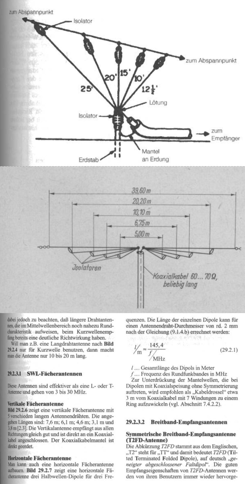

Ich baute mir neulich eine SWL - Fächerantenne!
Nach dem roten Hammel, und den ältesten roten Hammel den wo gibt.
Normal sollten die Dipole vertikal aufgehangen werden,
aber ich habe sie horizontal in der Wohnung gespannt,
und im Moment ohne Balun ( 1:9 ). Der Empfang ist sehr gut.
Empfangsbereich von 3 - 30 MHz, und man kann auch damit
LW und MW höhren trotz die Antenne unter der Decke hängt
wie im Bild beschrieben. Es gibt 2 Antennenformen die man
nutzen kann. Ich benutze die ersten Version mit mehrere
Dipolen für die Bereiche von 3 - 30 MHz.
SWL - Fächerantenne mit den Maßen pro Dipol: 7,6 m, 6,1 m, 4,6 m, 3,1 m
und 3,8 m. Von 3 - 30 MHz, so wie LW und MW rx.
Normal sollten die Strahler vertikal hängen, aber ich habe sie wagerecht
aufgehangen in Halbsternform, und es funktioniert super, und dat ohne
Verstärker....

von Stefan M. (derwisch)
In der Wohnung funktioniert jeder aufgebogene Kleiderbügel genauso gut
(oder schlecht).
Solche KW Konstruktionen sind ausschliesslich im Freien installier- und
beurteilbar.
Das Du soviele Antenne baust ist löblich und macht Spass (kenne ich).
Der Einfluss der Umgebung (draussen oder drinnen) ist allerdings
generell so dermassen extrem hoch, dass Deine Aussage "Der Empfang ist
sehr gut" keinerlei Bedeutung hat(!!!).
Ich vermute, Du hast keine AFU Lizenz.
Nimm in dem Falle mal Kontakt zu Funkamateuren auf.
Und besuche einen "Fieldday", bei dem allerlei Antennen im Freien
aufgebaut werden.
Dann wird Dir einiges klar werden.
Wie gesagt, vergleiche deine Fächerantenne in der Wohnung mit einem
Kleiderbügel aus Draht. Der geht auch nicht schlechter...(unter solchen
Bedingungen).
In den Wänden deiner Wohnung sind Elektro- und Wasserleitungen verlegt.
Evtl. auch Stahlbeton.
Allein dadurch ist die vorgesehene "Entfaltung" der
Antenneneigenschaften vollständig zerstört.
Da fehlt dir noch etwas Gefühl für.
Nicht schlimm, hauptsache das Basteln macht Spass.

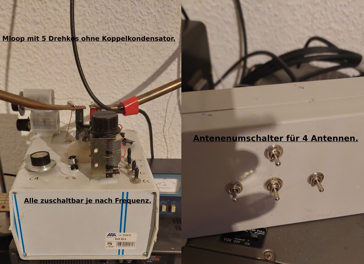

versuche ich mal so viele wie möglich zu SWLen. U.a. hat meine MLoop 5
Drehkos so das man das ganze KW Band überstreichen kann. Ich denke nur
das der Loopumfang noch größer sein muß. Auch hatte ich mir einen
simplen 4 Fach Antenenumschalter gebaut, so kann man zwischen 4 Antenen
umschalten. Nach tx Leistung kommt es gegebenfalls immer darauf an

von Günter L. (Firma: Privat) (guenter_l)
Wäre auch Unsinn. Diese Antenne ist im Prinzip viele
Antennen. Wenn du dann über die Frequenz kurbelst ist
eine Antenne immer in Resonanz, oder in der Nähe der
Resonanz. Die anderen sind dann wirkungslos.

Und eine KW Antenne im Zimmer kann man ja mal mit einem VNA grafisch
anschauen. Da wird nicht viel sinnvolles bei rumkommen.
Die gleiche Antenne im Freien aufgebaut in korrekter Höhe über Grund
wird da schon ganz andere Bilder auf den Schirm bringen (wenn alles
korrekt gebaut wurde).
Daher mein Vergleich mit dem Kleiderbügel.
Von mir aus kann man auch einen 3-4m langen Draht im Zimmer spannen, und
mit oder ohne Balun an den Empfänger anschliessen.
Das wird kein feststellbarer Unterschied zur Fächerantenne sein.
Wenn dann ist es Zufall.

>damit eine Antenne funktioniert?
Schau mal hier, wie unterschiedlich lang die Elemente
sind. Irgendwas müssen sich doch die Leute dabei gedacht
haben, die daß konstruiert haben.

was bei der sogenannten Fächerantenne, bei den unterschiedlichen
Drahtlängen passiert.

So kann man es wohl leider auch nicht sehen. Es gibt hier feldmäßig
keine Parallelschaltung von einzelnen Elementen, die man isoliert
voneinander betrachten könnte. Das Ganze ist als EIN GEBILDE anzusehen,
für das die Feldgleichungen an jedem Ort gelten.
Ich würde es mir nicht zutrauen, solch ein Gebilde analytisch zu
erfassen und die Rechnerei lieber einem FE-Programm überlassen. Die
Kopplung der einzelnen Elemente erfolgt leider nicht nur am
Einspeisepunkt, sondern es gibt im gesamten Raum Wechselwirkungen. Also
vom Draht aufs Feld und umgekehrt leider auch.
Ein einfacher Fall ergäbe sich nur, wenn man lediglich zwei Dipole und
um 90° gegeneinander verdreht parallelschaltete. Diese beiden Dipole
würden sich nicht ´sehen´ und könnten daher einzeln betrachtet werden.
Bei dieser Fächerantenne geht auch der Spreizwinkel mit ein. Liegen die
Drähte ganz dicht zusammen (bis für den Grenzfall leitend verbunden),
wird es auf einen einfachen gestreckten Dipol mit der größten Länge
hinauslaufen. Die kurzen Stücke sorgen dann nur noch für eine Verdickung
in Richtung Einspeisepunkt. Bei größerer Spreizung denke ich, dass es
auf ähnliche Strahlungs- und Impedanzverhältnisse wie beim
Schmetterlingsdipol hinausläuft. Oder irgendetwas dazwischen.
von Simulant schrieb:
>Wenn aber eines der Elemente niederohmig wäre so wäre die
>Parallelschaltung ebenfalls niedrohmig.
Genau das soll ja erreicht werden, man möchte eine
niederohmige Antenne haben die man mit 50 Ohm speisen
kann. Der Erfinder wollte eine Antenne, die in einen
großen Frequenzbereich funktioniert, also Mehrbandantenne,
die man mit 50 Ohm speisen kann, daß ist das Ziel dieser
Fächerantenne.
