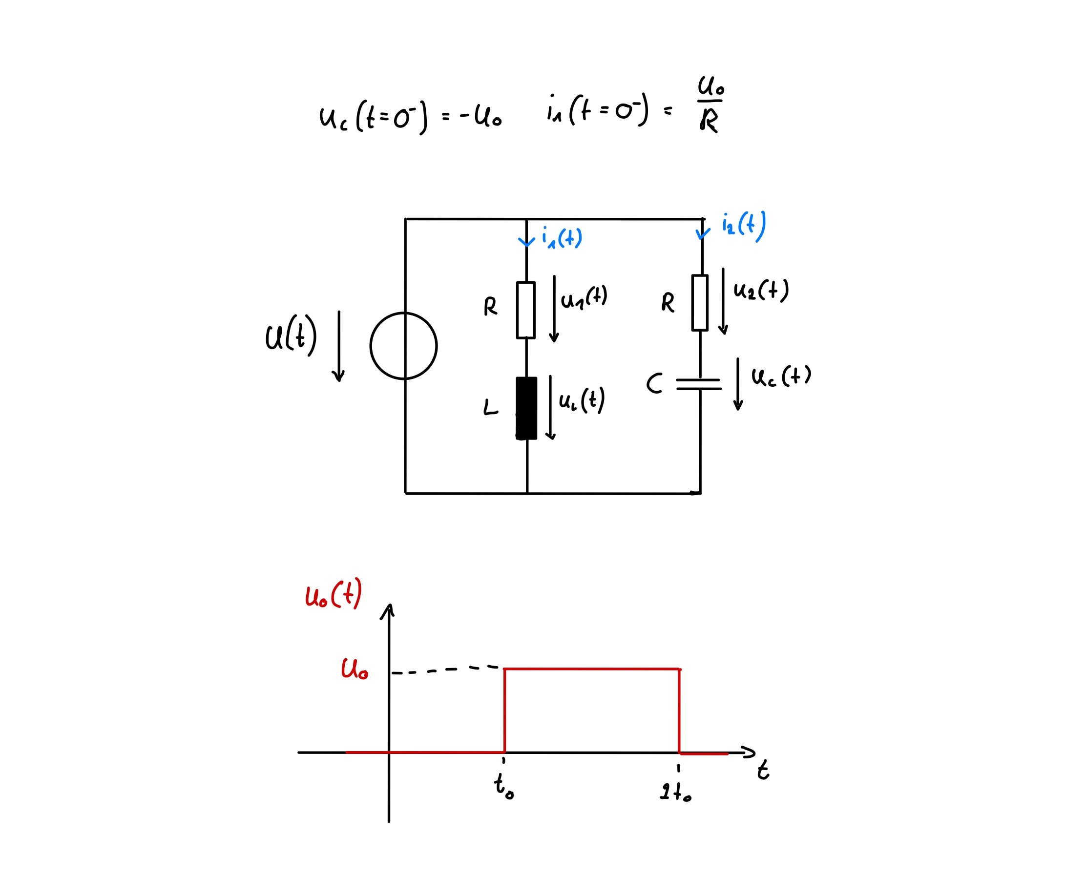

mein Kommilitone und ich versuchen zur Zeit die Klausuraufgabe
(Zeitaufwand ca. 25 min) aus dem angehängten Bild zu lösen. Ziel der
Aufgabe ist es, eine Differentialgleichung für uc(t) aufzustellen mit
den Startbedingungen uc(0)= -U0 und i1(0) = -U0/R.
Der erste von uns überlegte Ansatz ist das Aufstellen zweier
Maschengleichungen für den RL und den RC Zweig:
1.Masche = u1(t) + uL(t) - u(t) = 0
2.Masche = u2(t) + uC(t) - u1(t) - uL(t) = 0
Eine Umformung der Maschengleichungen in eine für die
Differentialgleichung notwendige Form liefert für die gegebenen Größen
keine eindeutige Lösung, bei der alle Größen durch uc(t), u(t), R, C und
L ausgedrückt werden können. Es bleiben immer uL(t) oder i1(t) als
unbekannte Variable übrig.
Für uns ergeben sich folgende Fragen:
Welchen Einfluss hat die Spannungsquelle u(t) im Zeitbereich von t = 0
bis t = t0 ? Kann man die Spannungsquelle in dieser Zeit als Kurschluss
oder als unendlich hohen Widerstand betrachten?
Kann man annehmen, dass in diesem Zeitbereich die Ströme i1(t) und i2(t)
unter Beachtung der erwähnten Startbedingungen betragsmäßig gleich sind?
Vielen Dank im Voraus!
>> bis t = t0 ?
In diesem Fall ist das egal,
im allgemeinen Fall wär sie ein Kurzschluss (Grundlagen)!

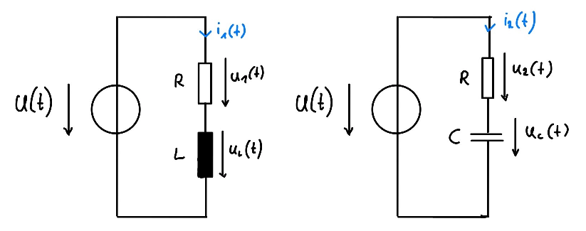

Aber ihr habt schon erkannt, dass die beiden Serienschaltungen (R-C und
R-L) nichts miteinander zu tun haben?
von Elektrofan (Gast)
> (R-C und R-L) nichts miteinander zu tun haben?
Genau das ist in den Fällen so, in denen entweder der Strom
einer Stromquelle null oder sonst eine (ideale) Spannungsquelle
vorhanden wäre.
von dfIas (Gast)
Ja, die beiden Kommilitonen haben sich offensichtlich eine Masche falsch
ausgesucht. Obwohl das formell eigentlich egal wäre, durch Umsetzen käme
man dann einen Schritt später drauf. Die Quintessenz wurde bereits
genannt. Es sind halt zwei unabhängige DGLs. Kleine Hilfe liegt nochmal
bei.

von Da Baby (Gast)
Hallo Johannes,
die Aufgabe ist eigentlich super einfach!
Masche 1:
1. u_L + u_1 = u (Masche)
2. u_L = L * di1 / dt (Spulen-DGL)
3. u_1 = R * i1 (Ohmsches Gesetz)
2.+3. in 1. einsetzen: L*di1/dt + R*i1 = u
Schon steht die erste DGL dar.
Für die zweite DGL machst du genau das selbe nur statt der
Spulengleichung nimmst du die Kondensatorgleichung...

von Johannes F. (john_735)
Vielen Dank für die Tipps! Uns war zunächst nicht bewusst, dass wir
beide Differentialgleichungen einzeln betrachten können. Damit ist also
der RL Zweig für die Aufgabenstellung anscheinend ohne Bedeutung.
