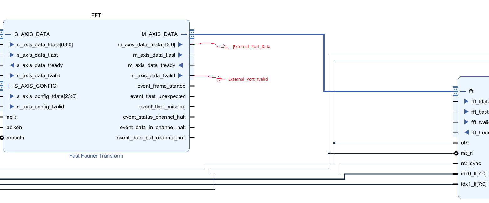

ich würde gerne ein Stream Master AXI auf zwei slaves spliten, ich habe
folgendes versucht (siehe Bild), allerdings bekommen weder der FFT-Block
Slave noch der zweiter Block (nicht im Bild zu sehen, die Ausgänge gehen
einfach in ein zweiter Block, der allerdings in VHDL code realisiert
wurde, somit im Block nicht enthalten). Wie kann man so etwas am besten
realisieren?
Vielen Dank im voraus!
von Samuel C. (neoexacun)
Nimm dafür den AXI-Stream-Broadcaster-IP von Xilinx. Einfach nur Signale
im BD zu verbinden wird dich nicht weit bringen. Die Streams müssen
beide aktiv bedient werden.

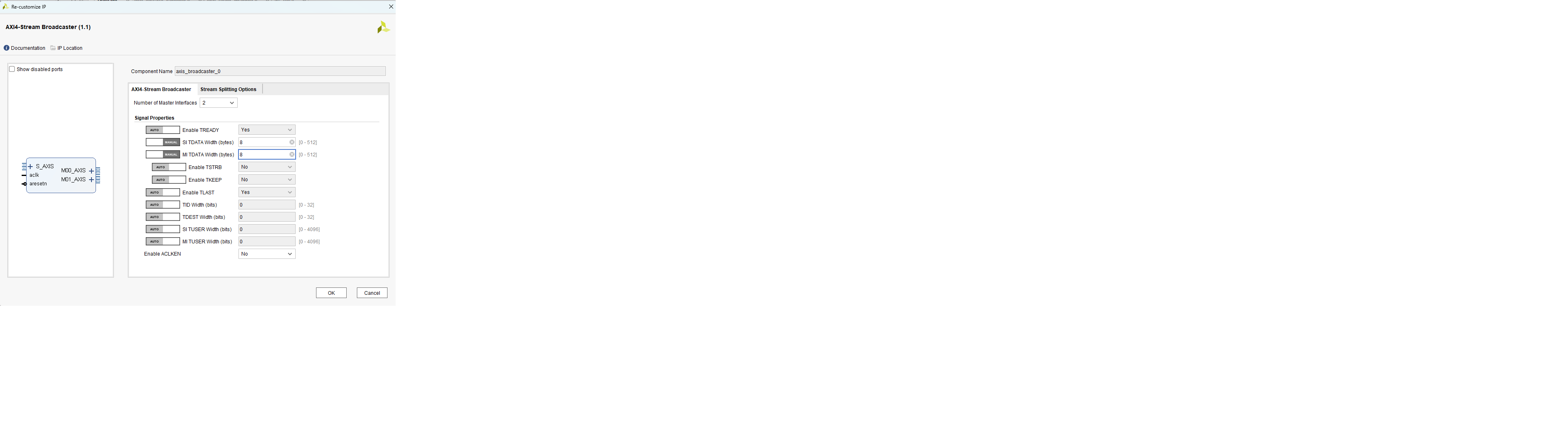

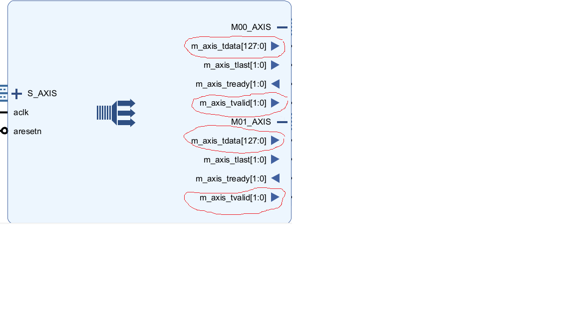

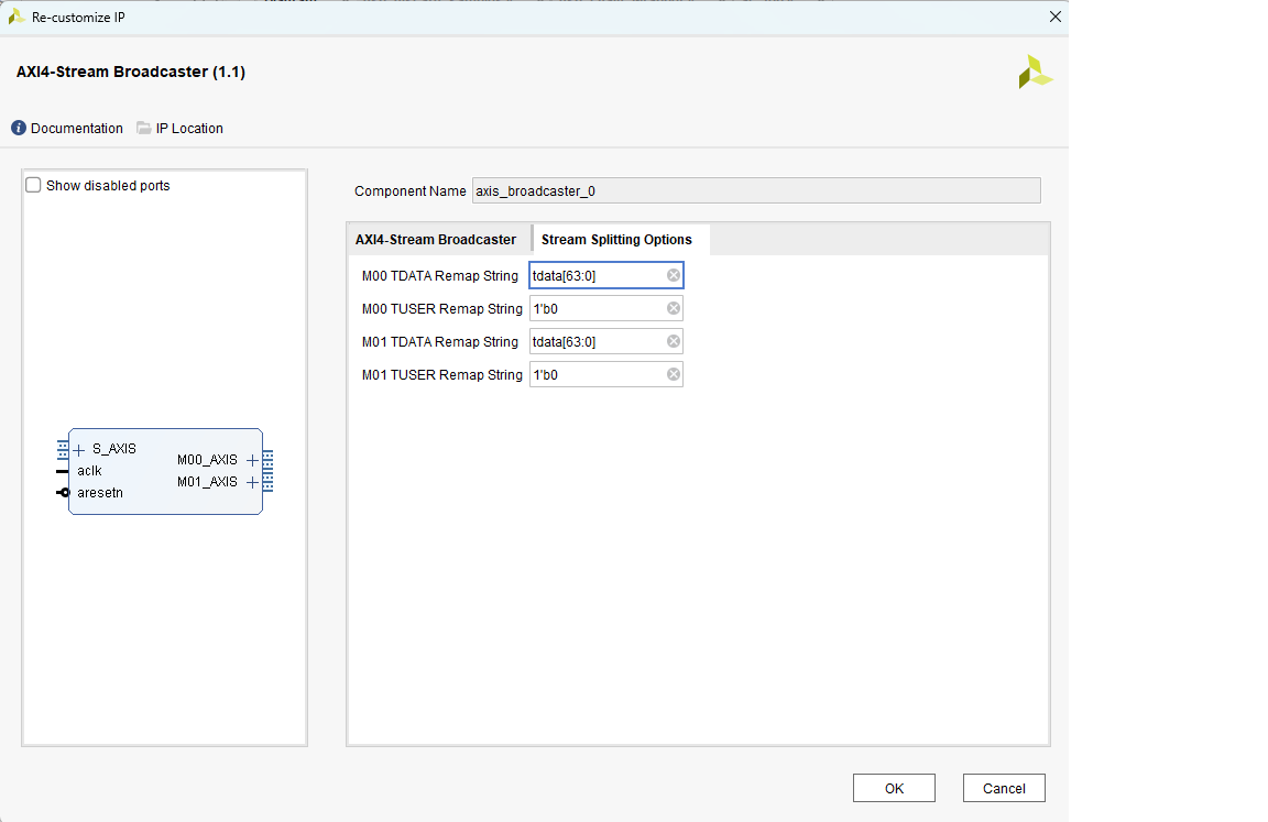

Hallo Samuel,
wie muss ich den Broadcuster parametrisieren, also ich habe für den
Slave databytes 8 und für den Master auch 8 bytes eingestellt, da ich 64
Bits habe (Siehe Bild Broadcuster_Einstellung 1). Dann ist die zwete
seite Stream Splitting Options auch jeweils auf 64 Bits (siehe Bild
Broadcuster_Einstellung_2). Allerdings wird der Broadcuster mit 127 bits
generiert (siehe BildBroadcuster. Ich möchte eigentlich die 64 Bit
eingangsseitig Slave 1 auf die Master zwei Masters 1:1 ausgeben. Hast du
vielleicht eine Ahnung woran es liegen könnte?
Das ist ein Darstellungsfehler im Broadcaster (welcome to Xilinx). Das
kannst du ignorieren. Es zählt nur, was in der Konfiguration eingestellt
ist.
https://support.xilinx.com/s/question/0D52E00006hpKflSAE/using-axi-broadcaster?language=en_US

von Yonas (Gast)
ich habe den Bugg auch hier gefunden:
https://imperix.com/doc/implementation/axi4-stream-ip-from-xilinx
Allerdings will bei mir der Broadcaster einfach nicht laufen, ich habe
tready signal gleich ~fifo_busy gesetzt, da in diesem zweiten Pfade
bevor die Daten verarbeitet werden in eiem FIFO gespeichert werden. Also
werde ich mich mal heute rumprobieren.
