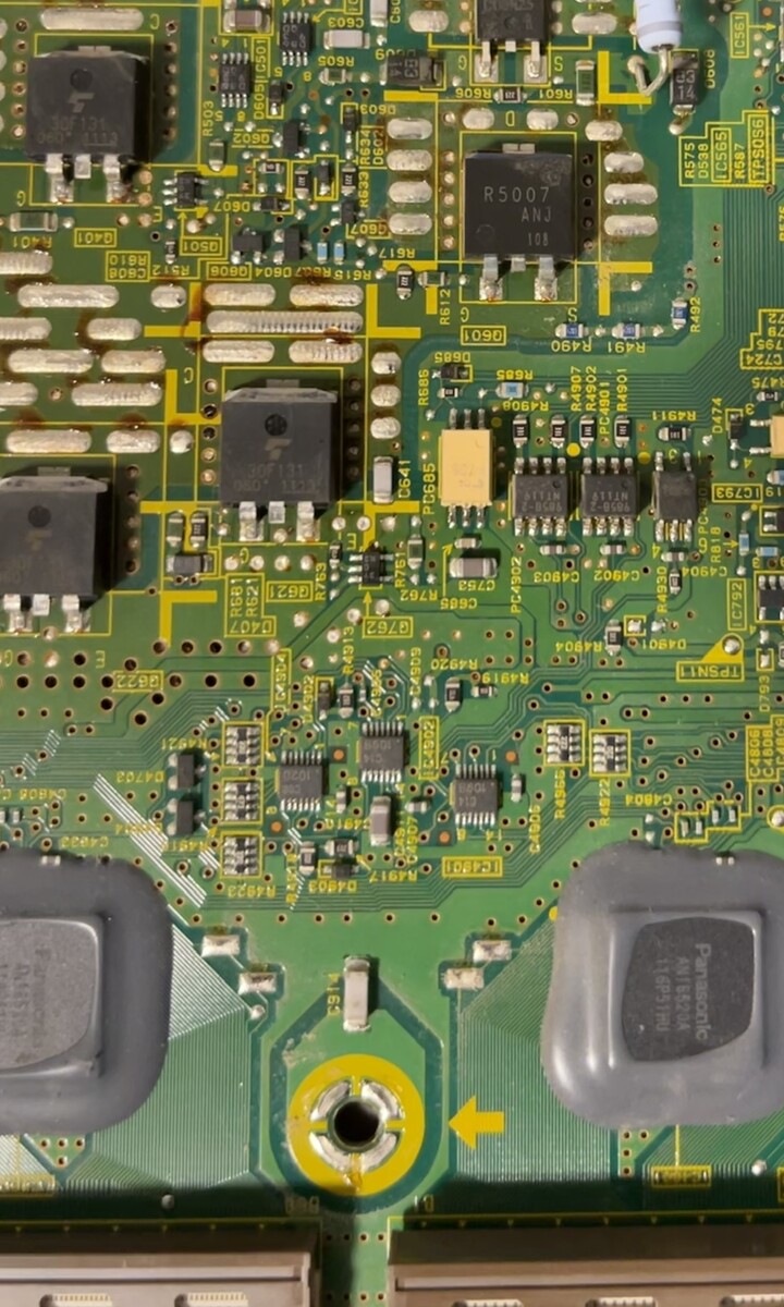

Guten Tag,
zunächst tut es mir leid fall ich im falschen Unterforum sein sollte.
Ich hab aktuell das Problem dass auf einer Platine ein (vermutlich)
Entstörkondensator defekt ist. Nach langen suchen im Internet habe ich
rausgefunden, dass es sich um einen 3300pF 630V Kondensator handelt.
Es ist ein gräulicher SMD Kondensator.
Nun ist mein Problem dass ich absolut nirgends einen solchen finde.
Er hat die Maße von ca 4,5 x 2,0 mm und daher hab ich mich auf die Suche
nach einem vergleichbaren gemacht aber ohne Erfolg.
Meine Frage nun, kann ich den auch gegen eine andere Art von Kondensator
tauschen bzw. muss man etwas besonderes beachten?
MfG Pana
Ein Foto wäre hilfreich, es gibt nämlich u. U. spezielle Anforderungen
an Entstörkondensatoren... Die kann man dem Text nicht entnehmen.

von Eles (ls_pana)
Klar, anbei das Foto. Es handelt sich um den unteren mittleren, C914.
Anforderungen sind mir leider unbekannt, verbaut ist er auf einer
Platine eines Plasma Fernsehers. Aus einem Dokument das im Internet
rumschwirrt habe ich erfahren, dass es ein 3300pF 630V Kondensator sein
soll.
Leider nirgendwo einen Baugleichen gefunden und einen anderen wollte ich
bei meinem Halbwissen nicht einfach auf gut Glück verbauen.

von Stefan F. (Gast)
Etwas kürzer:
https://de.rs-online.com/web/p/keramik-vielschichtkondensatoren/1110110
Mit ein bisschen Handarbeit kriegst du den bestimmt auch auf die
Platine.
von Eles (ls_pana)
Danke für den Link, zwar brauch ich keine 2000 Stück, aber dafür hab ich
einen guten Standpunkt um weitersuchen zu können.
Also sehe ich das richtig, dass es nur sinnvoll ist den Kondensator
gegen einen möglichst ähnlichen C0G-Kondensator zu tauschen? Ist hierbei
die Größe mehr oder weniger egal?

Er kann ja auch einfach einen in passender Baugröße 1808 kaufen, und es
dürfen auch 2,2nF oder 4,7nF sein.

Eles schrieb:
> Ist hierbei die Größe mehr oder weniger egal?
Solange du ihn ordentlich auflöten kannst kommt es auf einen Millimeter
mehr oder weniger nicht an.

von Eles (ls_pana)
Perfekt, vielen Dank für die Hilfe :)
> soll.
Da ist ja jede Menge Platz auf der Platine. Da würde ja auch
problemlos ein "Bedrahteter" hinpassen. Er sollte allerdings
mit möglichst kurzen Drähten angelötet werden. Und es sollte
möglichst ein sog. Y-Kondensator sein.
von LDR (Gast)
Harald W. schrieb:
> Und es sollte möglichst ein sog. Y-Kondensator sein.
Ist hier nicht nötig, der muss keine Netztransienten vertragen.
