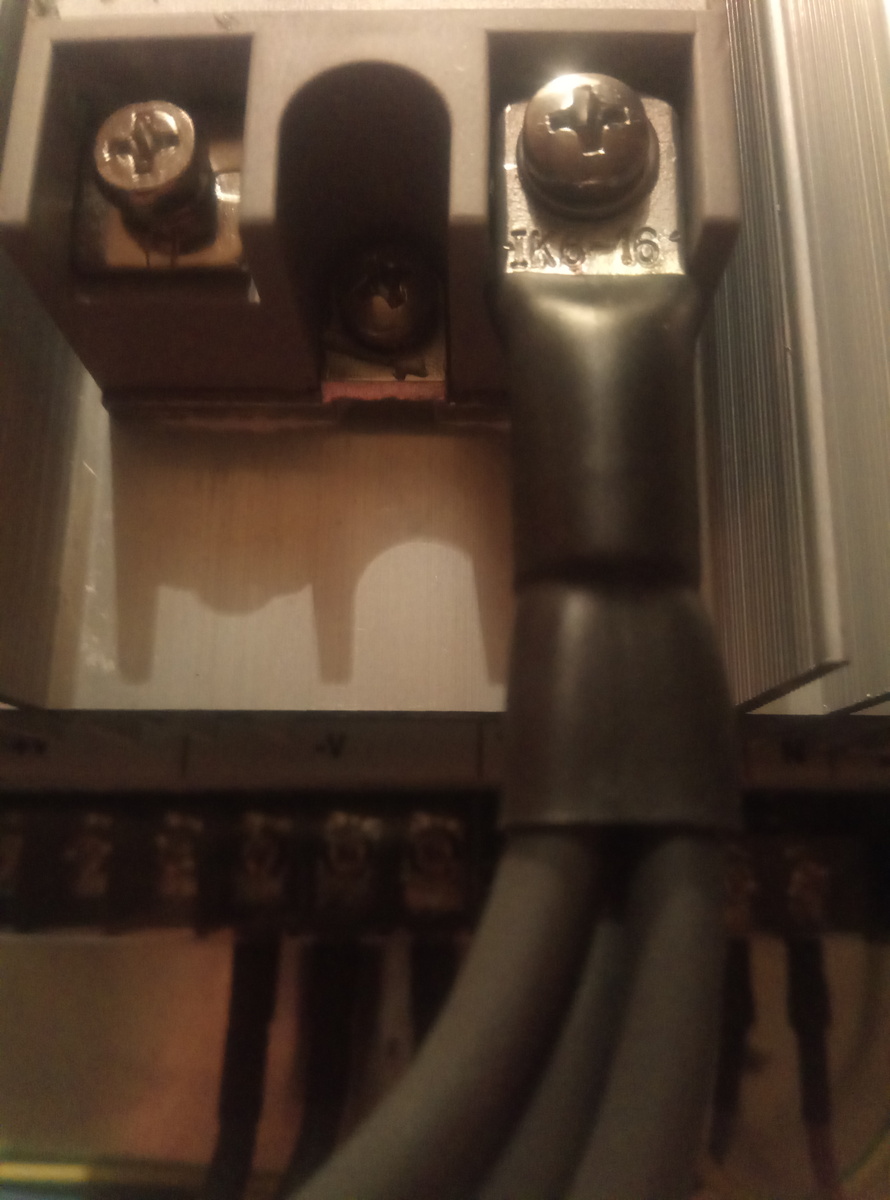

Am oberen Bildrand ein Solid-State-Relais, die Verschraubung zeigt eine
16quadrat Rohrkabelschuh in dem mangels Presswerkzeug drei 6quadrat
Silikonlitzen sauber verlötet sind. Hat ohne zu rülpsen einen halben
Meter bleihaltiges 05er Lot gefressen. Das Relais soll Ströme kleiner 63
A bei 5 V DC schalten, und wird es hoffentlich auch tun. Soweit, so gut.
Als kleines Lernprojekt nebenher würde ich gerne einen herumliegenden
MOSFET an seine Grenzen bringen, laut Datenblatt gekühlt 195 A. Auch
soweit schön und gut, nur: das Ding hat ein TO 220-Gehäuse, und die
Gate/Source haben einen Querschnitt von wohlwollend gerechnet 2mm im
Quadrat. Wie, zum Henker, kriegt man da einen 16quadrat Querschnitt
hingepopelt? Es ist mir durchaus klar dass man die Beinchen so kurz als
möglich halten muss und die Kühlung Richtung Heizkörper im Gästeklo
geht, am besten mit Beregnung,. Aber. Mir fehlt da tatsächlich das
Bindeglied.

Wie bekommt man solche Kabel-Querschnitte vom Bild oben an ein Bauteil
wie das des TO 220?
Das SSR hat Schraubklemmen, hier lässt sich das leicht bewältigen. Aber
die dürren Beinchen vom MOSFET? Mit simpel hinlöten wird's nicht getan
sein. Auf eine Platine stecken und von unten her mit viel Zinn nach
links  Mitte  rechts arbeiten?

von Michael B. (laberkopp)
Frauenversteher D. schrieb:
> Wie, zum Henker, kriegt man da einen 16quadrat Querschnitt hingepopelt?
Du bist wohl das erste Mal auf due Werbeaussagen der früheren
International Rectifier Halbleiterbude reingefallen.
Der Chip hat 2mOhm, das wären bei 195A 0.39V und 76W über 0.65+0.5
Wärmewiderstand 87 GradC mehr als Kühlkörpertemperatur, den müsstest du
bei 150 GradC Chiptemperatur unter 63 GradC halten, bei 40 GradC
Umgebung als besser 0.11K/W haben.
Vergiss es, so gut kannst du nicht kühlen. Die 195A sind kurzzeitiger
Spitzenstrom, ohne die Erwärmung zu beachten. Real steht dann im
Datenblatt was für 100A. Immer noch viel für die 0.36x0.38mm dünnen
Anschlussbeinchen. Viel länger als durch die Platine sollten die nicht
sein. Das dickere Bein hat um 0.5mm2.
Erst mal in die Platine, dann von dort weiter, z.B. per Blechstreifen.
Bei einer Einzelader muss der Querschnitt nicht so gross sein wie bei
einer mehradrigen Mantelleitung, trotzdem wollen 100A gut 16mm2. Kurze
Leitungen (bis 3m) dürfen aber 1 Stufe keiner sein, 10mm2. Ist die Ader
ein flaches Blech statt einem runden Kabel hat es mehr Oberfläche,
reicht also noch weniger (vielleicht 6mm2). Und ist es nicht PVC
isoliert sondern blank, darf es noch wärmer und damit dünner sein,
vielleicht 4mm2.
Geht also schon.

Ersma Dank an A-Freak, Jensig, Derwisch & Laberkopp!
Nee, ich bin da nicht darauf hereingefallen, ist mir durchaus bewusst
dass das utopische Werte sind.
Ich habe drei von diesen Teilen vor mir liegen, und auch wenn es "nur"
um 50A gehen würde wäre ich skeptisch was die Beinchen anbelangt.
Verlustleistung hin oder her, Abwärme auch, die Leistung muss eben durch
diese Beinchen. Und auch im SSR von ganz oben werden ähnliche Bauteile
verbastelt sein, irgendwie muss die jemand da ja eingebunden haben.
Das mit den Blechstreifen ist eine gute Idee, hab feinstes Kupfer da und
eine Blechschere. Werd mich dann mal via Spindeltrimmer vorsichtig
heranpirschen.

von Sigma (Gast)
Da ist dick Lötzinn auf den Leiterbahnen (und vielleicht sind sogar
mehrere MOSFETs parallelisiert). 195A Dauerstrom hält das SSR trotzen
nicht aus. Ich hatte einen ähnlichen Versuch. Der MOSFET hat überlebt
aber durch die Hitze ist das Lötzinn geschmolzen. Dann kommt entweder
ein Kurzschluss oder die Lötverbindung der Schraubklemme trennt sich.

von Stefan F. (Gast)
Christian S. schrieb:
> Im Dabla steht tatssächlich der bei 100A gemessene DS-Widerstand drin
> und die 195A Dauerstrom. Allerdings vermute ich, daß spätestens bei 40 A
> herum die dünnen Anschlußdrähte des Gehäuses abschmelzen werden.
Das gilt halt alles nur bei 25°C Außentemperatur. Diese Bedingung
einzuhalten ist die Kunst an der Sache. Glaube keinem Datenblatt, dass

von Wolfgang (Gast)
Drähte schmelzen nur, wenn sie zu heiß werden. Die für die Drähte
angegebenen 195A gelten nur für eine Gehäusetemperatur TC von 25°C.
von C. D. (derschmied)
Wolfgang schrieb:
> Das fällt dir ja früh ein. Soetwas gehört in den Eröffnungspost und in
> den Titel, möglichst gar auch noch richtig.
> Es sollte doch möglich sein, die 11 Zeichen unfallfrei hier im Thread
> mitzuteilen.
Hab das Minuten später korrigiert, überliest man leicht. Dein Einwand
Stunden später sei Dir also verziehen.
Mir geht es nicht um starre Datenblatt-Parameter, eher darum wie man
diese praktisch umsetzen kann. Was hilft mir ein Baustein der sich
aufgrund der Bauform nicht integrieren läßt?
Angeben kann jeder, an der Lautstärke des "Aua" beim Zahnarzt trennt
sich aber die Spreu von Weizen.
von Wolfgang (Gast)
Nein, TC steht für "Case Temperature"
Die Drähte sind aber außerhalb des Gehäuses. Da kannste kühlen wie du
magst, ein daumendickes 25quadtat steht nicht im DB.
Das meinte ich damit. 25 °C außen am Gehäuse des Transistors.
Das kann man wohl nur schwimmend in einer kräftig strömenden
Kühlflüssigkeit einhalten.
> magst ...
Ich hänge mich mal aus dem Fenster und behaupte, dass wenn das Gehäuse
eine Temperatur von 25°C besitzt, die Wärmeleitung in den Anschlüssen
dafür sorgt, dass deren Temperatur den Schmelzpunkt nicht überschreitet
- kann man nachrechnen.
