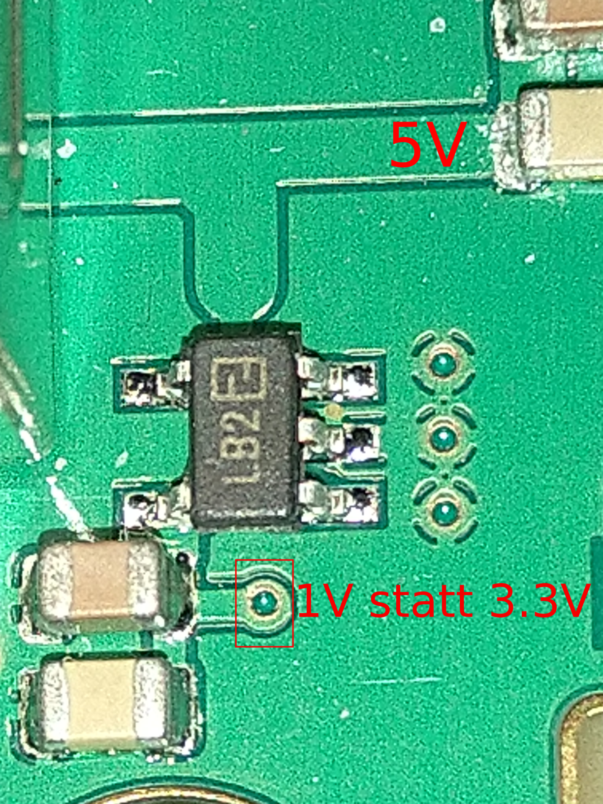

Guten Morgen,
vor einiger Zeit hat mein SAM-ICE unerwartet den Geist aufgegeben. Meines Wissens gab es keine Aktion/Handlung welche den plötzlichen Defekt erklären würde. Nach einiger Recherche habe ich herausgefunden, dass es scheinbar Modelle gibt, bei denen der FLASH-Speicher aus nicht bekannten Gründen gelöscht wird. siehe: https://hackaday.com/2020/12/30/unbricking-a-segger-j-link-v9-debug-probe/
Wie Herr Segger schreibt, konnte das Problem nie ganz geklärt werden. Daher bin ich davon ausgegangen, dass mein Gerät das gleiche Schicksal ereilte.
Da ich mittlerweile einen zweiten SAM-ICE als Ersatz bekommen konnte, habe die Geräte mal näher untersucht und festgestellt, dass der defekte SAM-ICE keine 3.3V-Versorgung mehr hat. Stattdessen liegt nur noch knapp 1V nach dem Spannungswandler an.
Kann mir jemand sagen, von welchem Hersteller der Spannungswandler "LB2" ist, ein Datenblatt zur Verfügung stellen oder einen passenden Ersatz-Baustein nennen?
Danke und Gruß

Was haelt dich ab, einen DC/DC-Wandler von den ueblichen Herstellern auszuwaehlen und ggfs. mit Faedeldraht einzubauen? 10 linke Daumen verteilt auf 2 Haende? Keinen Loetkolben in der Naehe? Schon den Controller ueberprueft ob er womoeglich zu viel Strom zieht?
Es gibt Suchmaschienen. Die finden dann die XC6219 LDO Serie von Torex.
OP
Haben alle LDOs im SOT23-5-Gehäuse die exakt gleiche PIN-Belegung? Davon bin ich jetzt mal nicht ausgegangen.
Hätte ja sein können, das jemand sagt: "Klar das ist der ... von ..., kannste ersatzweise ... nehmen"
Wenn ich den Controller über VTRef fremdspeise, dann zieht er um die 25mA, sollte also im Rahmen liegen.
Lieber einmal gefragt, als kaputtprobiert.
OP
Mittlerweile konnte ich die Reparatur erfolgreich durchführen.
Ich hatte Kontakt mit einem Vertriebler, dieser teilte mir mit, dass folgender Typ ebenfalls passend ist: XC6219B332MR-G Dieser Typ ist z.B. bei Mouser ab Stückzahl 1 verfügbar und bietet 2% Genauigkeit.
Nicht das ich es ausprobiert habe, aber ich koennte mir auch vorstellen das man auch einen LP2985-33 nehmen koennte. Eventuell dann noch einen 1nF an das NC pad loeten. Den hat dann sogar Reichelt.
Und vermutlich gibt es noch einen Schwung weitere wenn man mal genau schaut.
