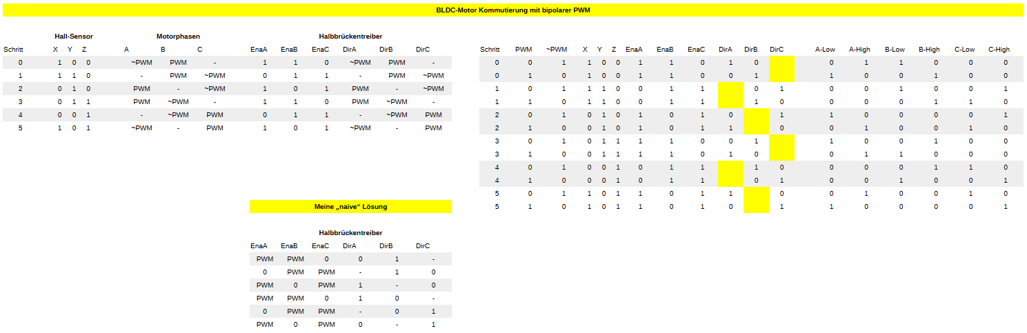

Dabei ist mir aufgefallen, dass ich das Thema PWM nicht so umgesetzt habe, wie es eigentlich üblich ist. Leider gibt es zu unipolarer und bipolarer PWM viele unvollständige oder widersprüchliche Darstellungen. Deshalb möchte ich hier als erstes kurz zusammenfassen, was ich jetzt unter bipolarer PWM für BLDC-Motoren verstehe. Dazu habe ich eine Zustandstabelle zusammengetragen (siehe Bild):
Links die 6 Schritte der Kommutierung, rechts alle 12 Kombinationen Kommutierungsschritt+PWM-Zustand
X,Y,Z - Signal der Hallsensoren
A,B,C - Zustand der Motorphasen
- PWM -> in der HIGH-Phase der PWM ist der High-Side Transistor leitend, in der LOW-Phase ist der Low-Side-Transistor leitend
- ~PWM -> umgekehrt
- - -> beide Transistoren sind nicht leitend
EnaA,B,C - Enable-Signal der Halbbrückentreiber
DirA,B,C - Direction-Signal der Halbbrückentreiber
- PWM -> PWM-Signal
- ~PWM -> invertiertes PWM-Signal
- - -> egal, weil Ena nicht aktiv (rechts gelb markiert)
A,B,C-High,-Low - Zustand der 6 Transistoren
Zusammenfassung:
Zu jedem Zeitpunkt ist eine Motorphase offen, eine ist mit Batterie+ verbunden und eine mit Batterie-. In der Low-Phase der PWM wird die Polarität umgekehrt. Das heißt, bei 50% PWM ist die über die PWM-Phasen gemittelte Spannung an den beiden aktiven Motorphasen gleich 50% Batteriespannung und es fließt bei stehendem Motor kein Strom aus der Batterie. Bei 100% PWM läuft der Motor mit maximaler Drehzahl (wenn keine mechanische Last anliegt) bzw. mit maximaler Leistung (wenn Last anliegt). Jedes PWM-Verhältnis zwischen 50% und 100% ist einer Leerlaufdrehzahl zugeordnet. Ist die tatsächliche Drehzahl niedriger, wird angetrieben, wenn sie höher ist, wird gebremst.
So. Jetzt wie ich das bisher umgesetzt habe, weil ich es nicht besser wusste:
Ich lege das PWM-Signal auf die Enable-Eingänge der aktiven Halbbrücken-Treiber und eine 0 oder 1 auf die Direction-Eingänge (siehe Tabelle). In der aktiven PWM-Phase entspricht das dem oben beschriebenen. In der inaktiven PWM-Phase wird aber nicht umgepolt, sondern alle Transistoren sind offen (nicht leitend). Das hat zur Folge, dass der Aus-Zustand (kein Strom bei stehendem Motor) bei 0% PWM erreicht wird. 100% PWM entsprechen der oben beschriebenen Lösung. Die Abhängigkeit Strom=f(PWM) ist stark nicht-linear (erst flach, dann steil) und von der Geschwindigkeit abhängig (niedrige Geschwindigkeit verschiebt die Kurve nach links: mehr Strom bei gleichem PWM).

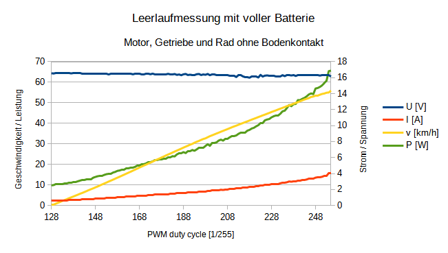

Bild1: Strom, Spannung, Geschwindigkeit, Leistung über PWM duty cycle bei voller Batterie
Bild2: das gleiche bei fast leerer Batterie
Bild3: Wenn der Wirkungsgrad bei voller und leerer Batterie gleich ist, sollte die Kurve Leistung über Geschwindigkeit für beide Ladezustände ungefähr gleich sein. Passt für mittlere und höhere Geschwindigkeiten ganz gut.

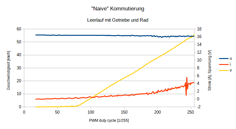

Wie gesagt, gibt es ja unterschiedliche Darstellungen über die Details bei der Kommutierung im Netz. Nenne meinen ersten Ansatz hier "naiv", bin mir nicht ganz sicher, ob das einer unipolaren PWM entspricht.
Bei den Messungen mit der bipolaren PWM ist mir aufgefallen, dass der Motor deutlich lauter war als mit der "naiven" Kommutierung.
Die bipolare polt ja die Phasen synchron zum PWM um, während die naive K. die Transistoren bei PWM=low komplett öffnet. Damit bremst die bipolare, wenn die Geschwindigkeit zu hoch ist, während die naive einfach laufen lässt. Daher nehme ich an, dass Geschwindigkeitsschwingungen von der pipolaren agressiver beantwortet werden, während die naive entspannter ist. Daher die das laute Surren.
Ich habe also das Board mit der naiven K. nochmal vermessen (siehe Bild). Man sieht, es dreht sich ab ca. 1/3 PWM duty cycle und die Geschwindigkeit steigt dann auch wieder gut linear. Der Punkt 100% duty cycle muss identisch zur bipolaren PWM sein, da sich da beide gleich verhalten und er ist es in den Messungen auch.

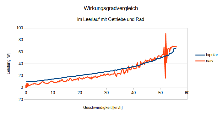

Jetzt ein Wirkungsgradvergleich:
Ich kann den Wirkungsgrad nicht direkt messen, aber gleicher Wirkungsgrad heißt gleiche Leistung bei gleicher Geschwindigkeit. Es zeigt sich, dass bei der bipolaren PWM schon am Stand ein Strom fließt, während er bei der naiven vernachlässigbar ist. Bei höchsten Drehzahlen überholt die naive.
Das Board mit der naiven Kommutierung hat keine Hardwarefilter für Strom- und Spannungsmessung, daher ist die Kurve zappelig. Im oberen Bereich gab es Fehler beim Auswerten der Hall-Sensoren, daher die großen Zacken oben.
Fazit: Die naive K. ist wirkungsgradtechnisch nicht schlechter als die Bipolare. Zudem stellt die bipolare einen Stromregler vor ein Problem: Die Abhängigkeit Strom=f(PWM) ist nicht linear, sondern hat ein Miminum, wenn das PWM duty cycle zur aktuellen Drehzahl passt, darunter bremst der Motor und der Strom steigt wieder. Also möchte ich aktuell Ansatz 1 weiter verfolgen.
